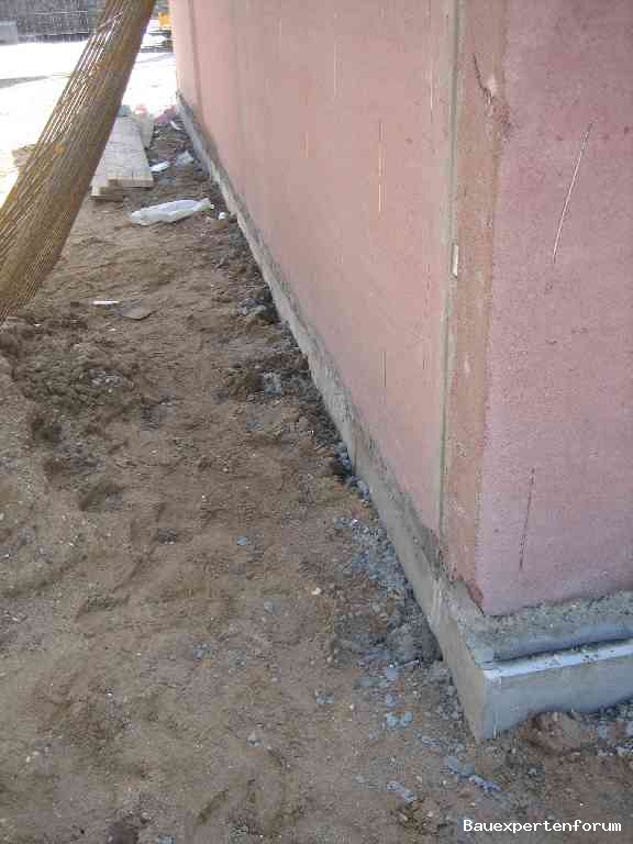

    Unser GU (mittlerweile wegen Baubetrug gekündigt) hat die Garagensohlplatte (18cm Aufbau) seitlich 10cm zu kurz geplant. Die Betonfertigwand steht bündig auf der Sohlkante und die geplante Verblenderauflage (Wand ist 9m lang und ca. 2,50m hoch) von 10cm fehlt jetzt an einer Garagenseite.
    Das Streifenfundament wurde 50/90cm ausgeführt.
    Ich möchte jetzt die fehlenden 10cm nachbetonieren.
    Muß der fehlende 10cm Betonstreifen frostfrei ausgeführt werden und ist eine Bewährung nötig?

    Davon würde ich die Finger lassen und mir Rat vor Ort holen. Von sich setzenden oder einstürzenden Verblendmauerwerken hast Du nichts, oder?

    Ist aber in Deutschland nicht zugelassen; also verzinkte Konsolen für Mauerwerk. Muss Edelstahl sein meines Wissens.
    Ansonsten wenn mit Fundament erstellt, muss natürlich frostfrei ausgeführt werden und auch bewehrt. Wie und wieviel Bewehrung und wie der Anschluss an das vorhandene Fundament sein muss dann bitte den TWP planen lassen...

    bei 10 cm breite wird das nix hab gerade meine schaufel nachgemessen unter 30 cm breite kann ich damit nicht buddeln und dann müssen da bei frostfreiheit auch noch 47er hinterfüsse rein.
    vorschlag lass von einem statikus mal untersuchen ob du vor der wand/fundament einen ca 12 cm breiten und 25 cm hohen bewehrten sichtbetonbalken ( evtl. in handlichen längen vorbetoniert) mit V4A-klebeverbundankern befestigen kannst. wär so ein lösungsansatz den ich mal durchrechnen würde hängt aber von der möglichen verankerungstiefe in deiner betonwand, betongüte, bewehrungsgehalt, möglichen randabständen etc. ab.
    gleiches gilt sinngemäß wenn du in dem fundament verankerst wobei dort noch die oberflächenebenheit reinfunzt.
    möglich wäre auch ein einfacher edelstahlwinkel mit entsprechenden versteifungen in den mauerwerksfugen der auf die wand gedübelt wird.

    Das mit der Forderung nach Edelstahlschienensystem ist nur die Halbwahrheit.
    Bitte mal die 1043 8.4.3.g lesen
    Abfangungen/Stürze
    Abfangkonstruktionen, die nach dem Einbau nicht mehr kontrollierbar sind, sollen dauerhaft gegen Korrosion geschützt werden.
    Aus der Forderung ergeht:
    versteckte, nicht mehr kontrollierbare Abfangungen/Stürze aus nicht rostendem Stahl mit den Werkstoffnummern 1.4401 oder 1.4571 nach DIN 17440 auszuführen.
    Nicht versteckte, kontrollierbare Abfangungen/Stürze können aus verzinktem Stahl hergestellt werden.
    Anmerkung: Hierzu gehören regelmäßig L-Schienen über Öffnungen - oder solche Abfangungen, die später noch eingesehen werden können.

    halfen war nur ein google-hinweis. die haben ein L-winkel schienensystem mit 13 cm schenkellänge zum andübeln laststufe 3,5 KN/m reicht nicht ganz bei 2,8-3,00 m garagenhöhe.
    da ist aber der verankerungsschenkel mit den dübeln nicht mehr sichtbar da die klinker davor sind. gibts auch nicht verzinkt.

    http://www.mfixings.de/de/mauerwerk...solanker/wk-n-standard-winkelkonsolanker.html

    Seitlich werden in den C20/25 Beton der Garagensohlplatte im Abstand von 10cm 10er Eisen 15cm tief in entsprechende Bohrungen eingeschlagen. Eine Reihe 3cm vom oberen Rand und eine zweite 3cm vom unteren Rand der Sohlplatte. Mit Zusatzbewehrung kann dann die Platte um die fehlenden 10-12cm erweitert werden.

    vielleicht hälts - kurzfristig ..
    wie schon beschrieben wurde:
    • mit geeigneten dübeln befestigte stahlkonsolen
      oder
    • anbetonierter und mit nachträgl. bew. gesicherter betonbalken.
    beide massnahmen sind ingenieurmässig zu planen, insbes. den nachträglichen
    bewehrungsanschluss (gibts zb von hilti oder fischer) .. kann angeblich
    jeder, aber nicht jeder darfs oder machts richtig ;)

    durch den vorbetonierten balken entstehen wie bei einer konsole scher und zugkräfte. die zugkräfte durch eingschlagene eisen aufzunehmen halt ich für unmöglich und laienhaftes geschwätz, zugverankerung der eisen mit ca. 10 cm verankerung im beton naja siehe vorstehend. sonst konform mit mls.
