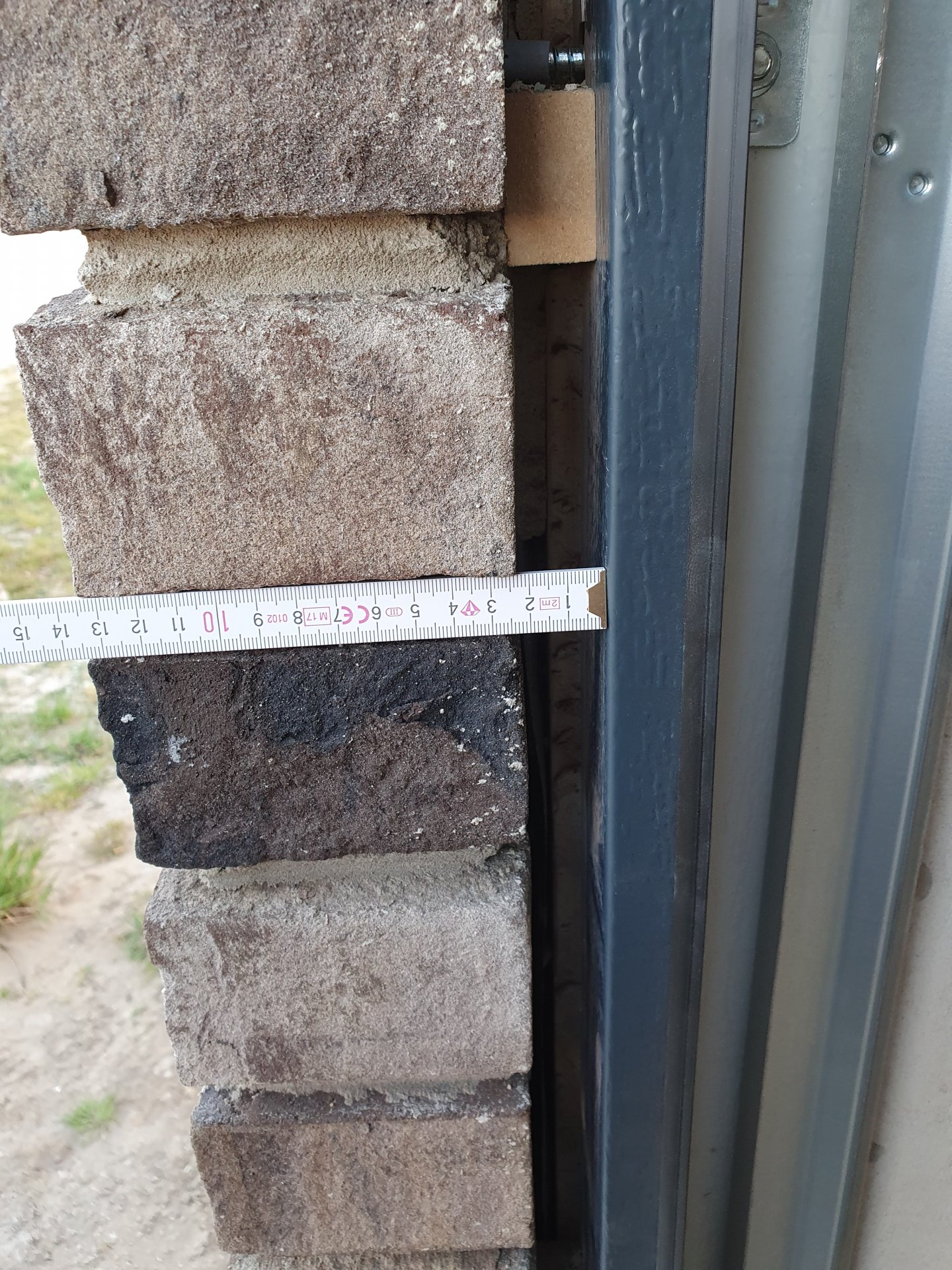

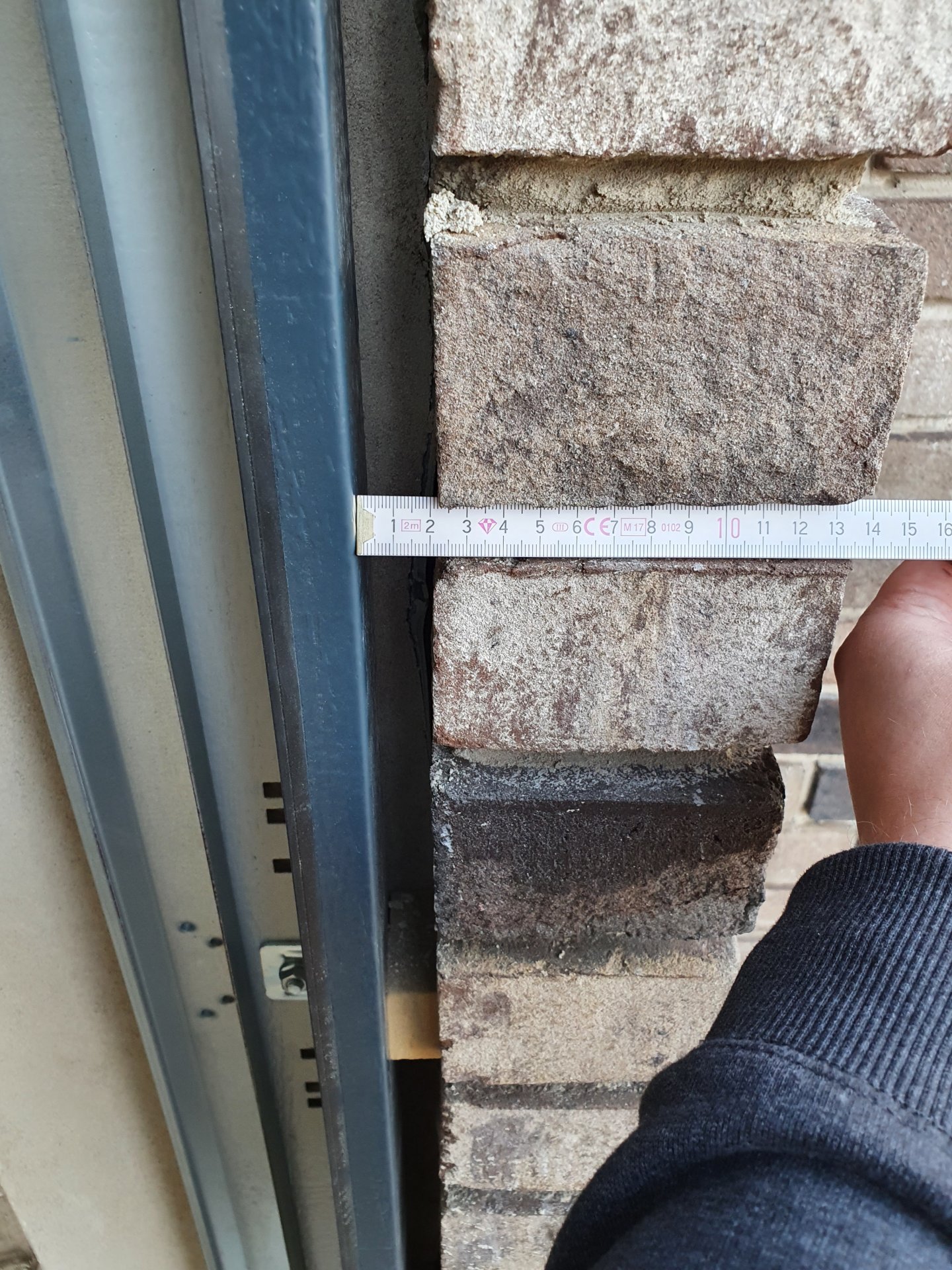

    Unser Sektionaltor von Hörmann wurde kürzlich installiert.
    Leider ist der Abstand zum Verblendmauerwerk recht hoch (ca. 2,5cm).
    Anbei könnt ihr ein paar Fotos finden.
    Wie kann das am besten abgedichtet werden? Mit Kompriband?

    Ja, bleibt aber immer eine Schmoddelecke - besser ist ein Blender davor oder dazwischen Winkel oder Flach farblich passend..da könnte auch geklebt werden mit Epoxy wenn Nieten oder verschraubt zuviel Arbeit macht.
    Im unteren Bereich ist halt die Frage wie 'dicht' wollen sie es haben, eventuell abdichten und Klinker geschnitten dahin...

    Was spricht dagegen das Tor auszubauen und gegen Verblendmauerwerk zu setzten?

    Kann man auch, aber Kombri oder abspritzen musst eh....

    Aber keine 2 cm! Da würde ich jedentag dadrauf gucken...

    Geht leider nicht laut dem Monteur des Garagentores.
    Die Rollschicht über dem Garagentor ist auch mit einem Winkelprofil gestützt (wie die Fenster in meinem anderen Thread).
    Das Profil scheint bauchig zu sein. Daher kann das Tor nicht näher an das Mauerwerk installiert werden.

    Wie das ist jetzt schon verformt? Na dann warten wir mal bis es richtig warm ist..

    Dann haben Sie das Problem bei jedes Fenster!?
    So macht man das nicht, Hinterkante Verlendung=hinterkante Schiene
