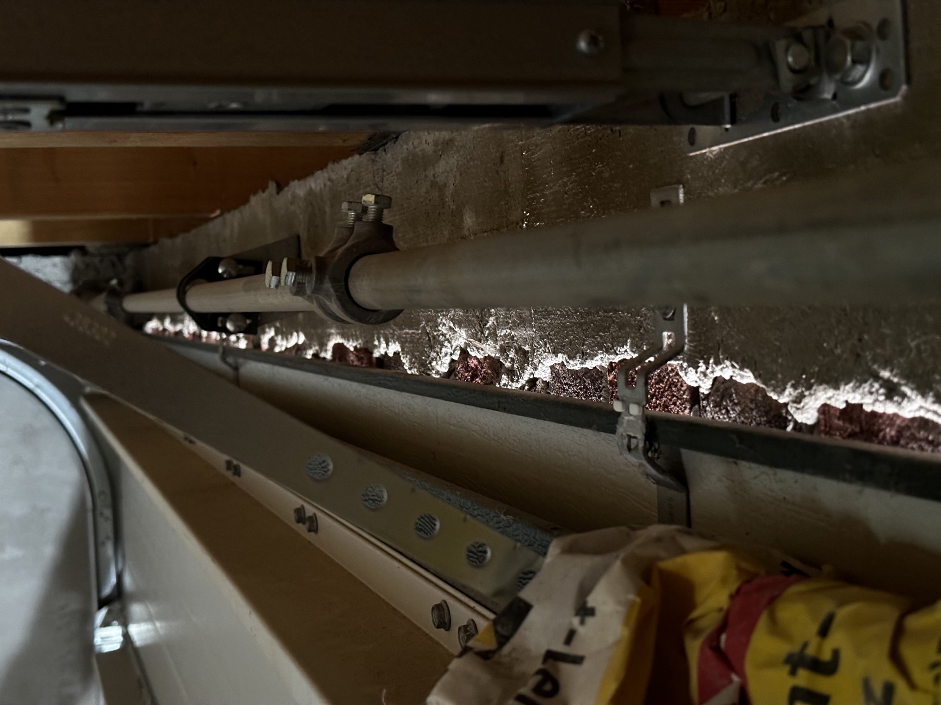

    Moin!
    Nach ca 6 Jahren im Rohbau wird unsere Garage nun endlich verputzt. Ich habe eine Frage zum Vorgehen am Garagentor. Es gibt zwar eine Kante, an die ich anputzen kann. Gehört hier zwischen Garagentor Rahmen und Putz noch ein Dämm/Ausgleichsstreifen?
    Wenn ich jetzt bis an das Garagentor putze, bröckelt mir der Putz doch bestimmt im Sommer (durch die Ausdehnung des Rahmens) ab, oder?
    Gibt es hier so etwas wie aufklebbare streifen (aus Schaumstoff?) wie beim Estrich?
    Grüße

    Stuckateurmeister
    RLP
    Kellenschnittband
