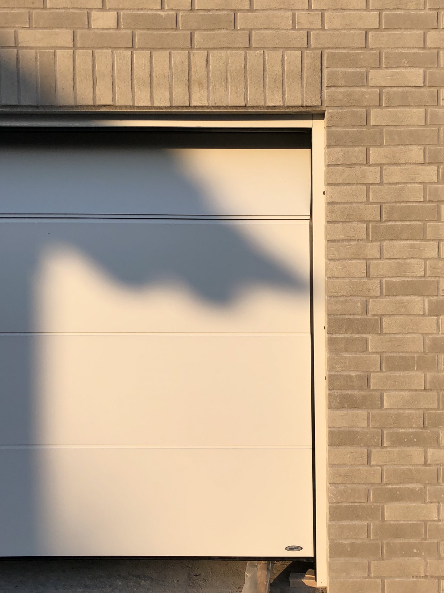

    Heute wurde das Garagentor eingebaut und der Rahmen guckt unschön aus der Klinkerfassade hervor.
    Was ist hier schief gelaufen und wie kann man es beheben ?

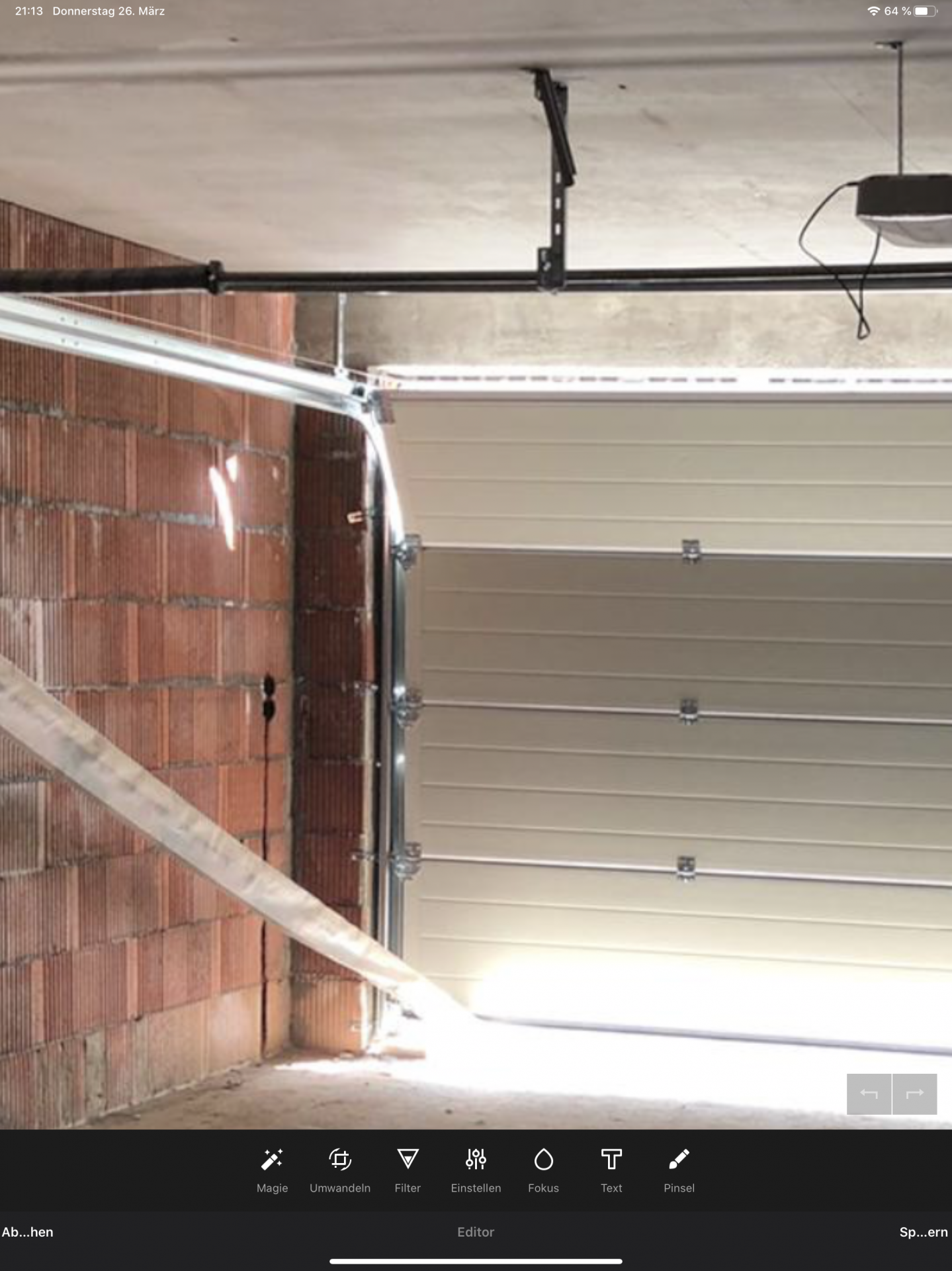

    Und innen liegt der Rahmen am Rohbau an?
  3. me2019
    me2019
    07.09.2019
    34
    Ja genau, im Prinzip ist der Rahmen der Garage breiter als das Stück was der Klinker über den Rohbau übersteht

    So sieht es von innen aus

    Tor vor Fertigstellung Klinker gemessen und produziert?
    hier liegt der Fehler

    Das wäre aber doch der Fall, wenn das Tor verdeckt wäre. Wenn man den Klinker nicht berücksichtigt hätte. Hier trägt der Klinker aber zu wenig auf.
    Man hat sich vermessen, in der Tat. Der Rahmen (das Tor) ist zu klein.

    Der Klinker steht zu wenig über, innen liegt das Tor ja an.
    Also Fehlplanung der Klinkerfassade.

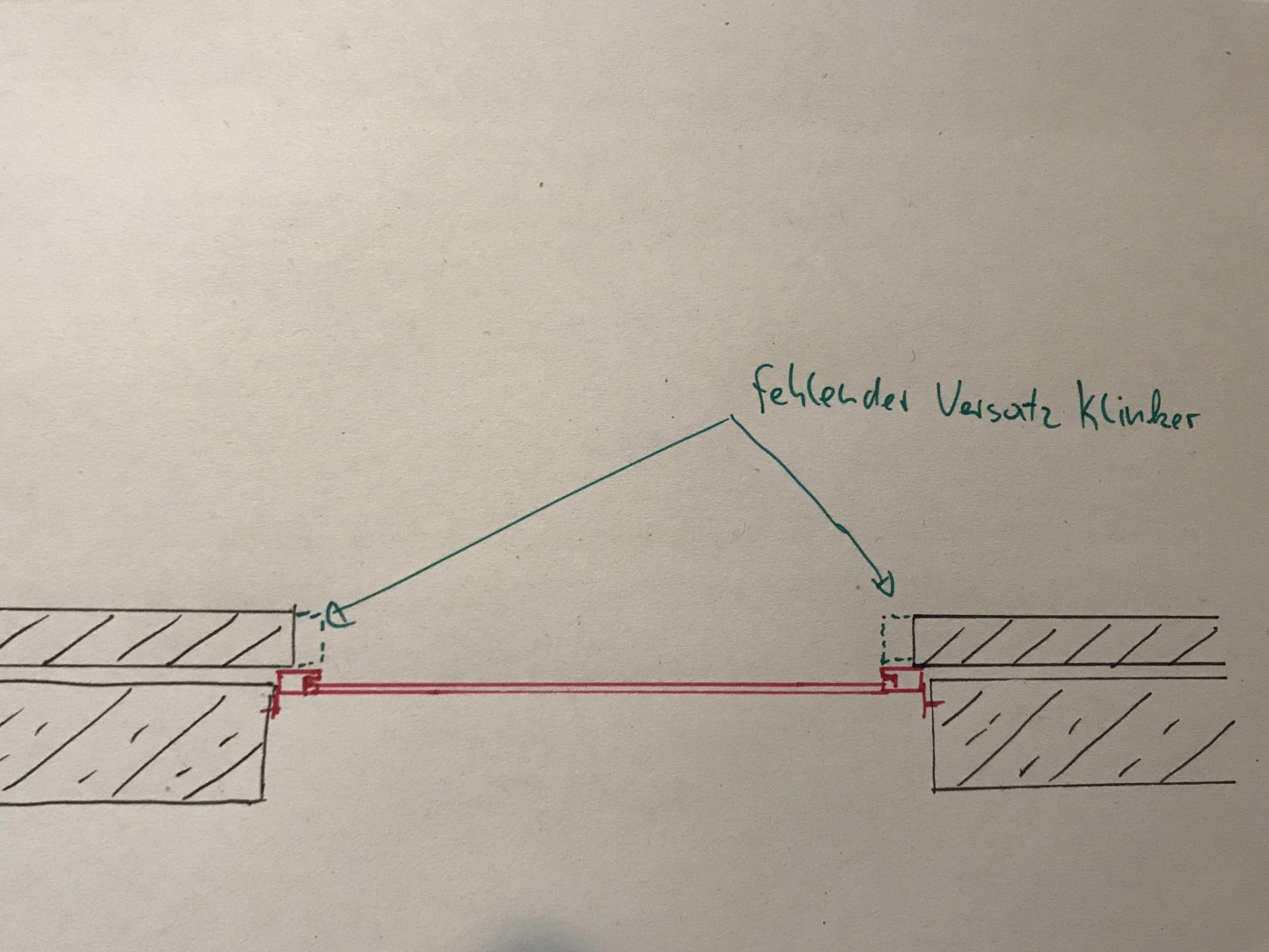

    Mal eine Frage zu meinem Verständnis: Bei richtigem Aufmaß hätte man einfach den Rahmen etwas schmalet und die Torlamellen etwas breiter produziert oder ist die Rahmenbreite fix vorgegeben und müsste dann von außen zb durch den Klinker verkleidet werden ?
  10. #10 Fabian Weber, 26.03.2020
    16.616
    6.635
    Die Rahmenbreite ist fix. Man sieht auf der Innenaufnahme ja noch den Klinkersturz, da sind max. 2cm Versatz zum Beton.
    Man hätte den Versatz zur Breite des Rahmens planen müssen. Das kann man jetzt nur noch mit sehr viel Aufwand korrigieren.

    Nein, den bekommst so wie du ihn bestellst.
    Es stellt sich die Frage was der TE wollte Tor zwischen Laibung oder wie jetzt angeschlagen - unschön sieht es so aus bzw nicht ordentlich vermittelt.
    Das ist einfach zu klein gefertigt...

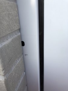

    Eventuell von Außen noch eine Verleistung vorsehen. Wir haben im Bestand ein Novofermtor einbauen lassen und unser Einbaubetrieb hat noch eine Verleistung (nicht von Novoferm) angeboten, die den gleichen Farbton hat. Sind Aluleisten mit der RAL-Farbe beschichtet. Wenn man es nicht weiß, sieht es so aus, als wenn es so müsste.
    Das würde bei Dir dann zumindest die Löcher verdecken, das würde mich stören.
    Ansonsten würde ich auch sagen, nach dem Innenbild geht das nicht anders. Fehler beim Klinker, nicht am Tor.

    Hm, zeig doch mal Bilder, wo man was erkennen kann. Detailaufnahme(n) von Innen.
    1) Tor/Zarge sitzt in der Laibung! (Korrektur/Ergänzung: gemeint ist zwischen)
    2) Wäre das auf der Laibung (also von hinten / innen), hätte man das Tor so groß wählen können, dass der Klinker dann den Rahmen weitestgehend (bündig) abdeckt. So kann es nicht anders / schöner gemacht werden. War der Bauherr beim Vermessen des Tores nicht dabei und wurde nicht darüber diskutiert, zwischen / auf der Laibung?
    @Archis&Experten: Macht man das i.d.R. nicht so wie 2)?

    Also das Tor sitzt in der Leibung (also dazwischen) und es passt. Der Versatz vom Klinker zum Rohbau ist nur 2cm.
    Würde das Tor hinter der Leibung sitzen dann würde man ja den Rohbau sehen, ist aber nicht zu sehen.
    Wäre schön wenn man mal ein anständiges Foto von innen sehen könnte.

    Ach, sehe das Bild von innen grad - was hat man denn da gemacht??
