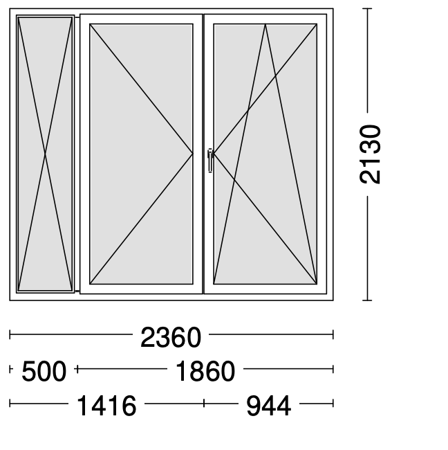

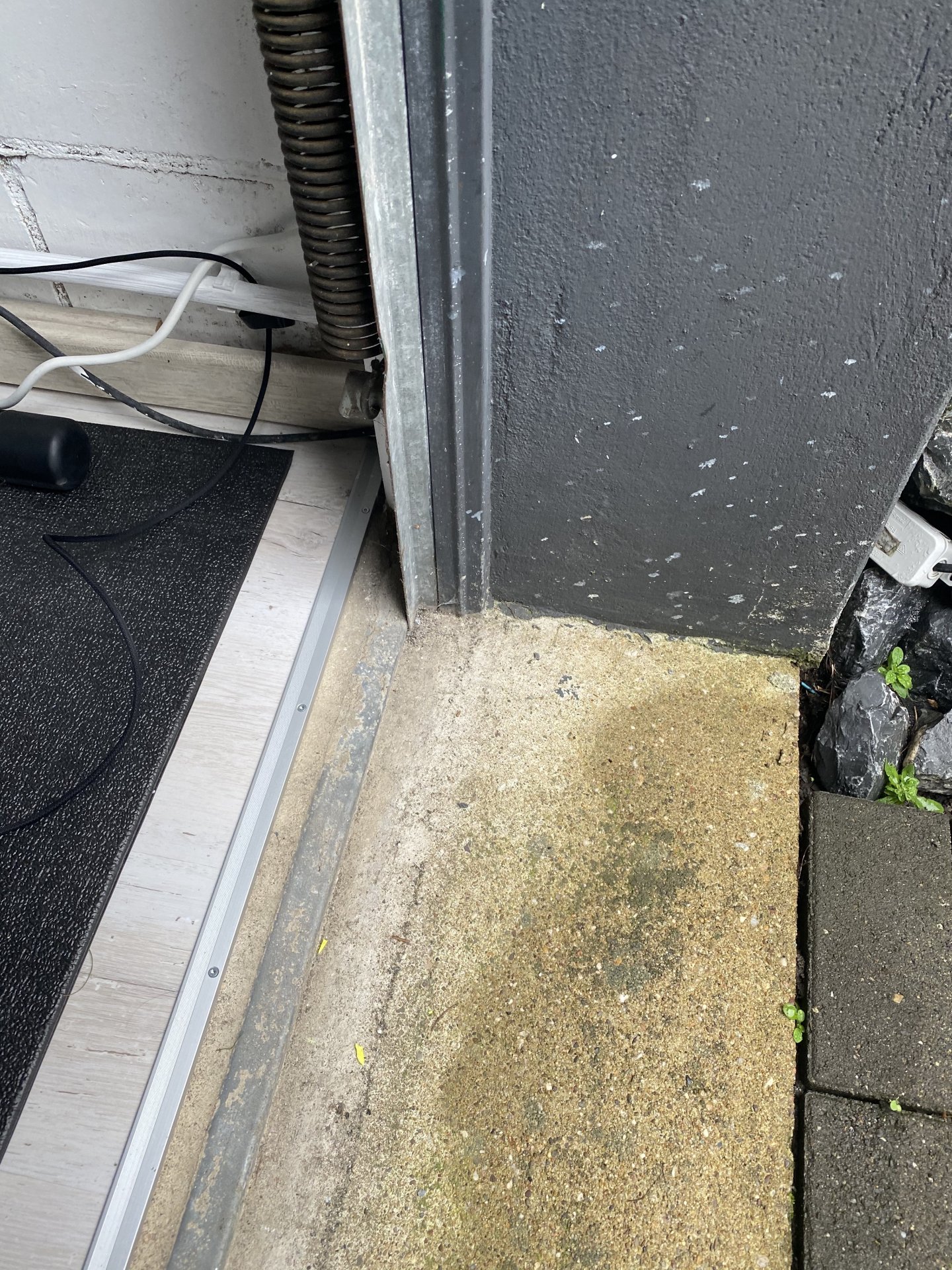

    wir haben Rückwertig im Anbau ein Garagentor. Dies soll rausfliegen und durch eine Terassentür (PVC) ersetzt werden.
    Folgende Frage drängt sich nun auf. Was soll ich bei der unteren Abdichtung berücksichtigen?
    vor den Beton wollte ich einen Drainage-Abfluss setzen. Das Wasser staut sich nirgends sondern fliesst jetzt bereits seitlich in ein Beet ab. Lediglich die Feuchtigkeit durch Regen ist hier zu sehen. Ich will das schon ordentlich machen und nicht mit Bitumen verschmieren (wie mir im Baumarkt empfohlen wurde) da das sich mit dem PVC nicht verträgt.
    1. Wie würdet ihr unten Abdichten? Kompriband reicht oder zusätzlich auf den Beton/Kante noch
      1. EPDM Streifen aufbringen und den Rest mit einem SILISTO Folienband VARIO?
      2. Komplett mit SILISTO Folienband VARIO?
    2. Fenster würde ich nach aktuellem Stand nach aussen setzen.
