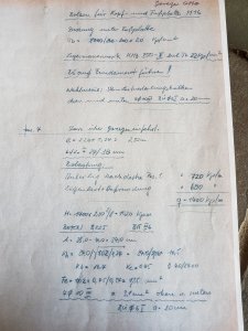

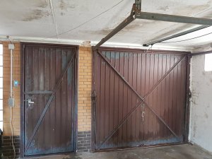

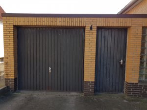

    Hallo, in unserer bestehenden Garage möchten wir das Garagentor verbreitern. Ich habe auch alte statik Pläne gefunden wo einiges drin steht. Leider haben sie aber anstelle von einem Stahlträger die stürze gemauert.
    Das Dach ist Freitragend. die Klinker als Verblendung davor gesetzt. Habe mal ein paar Fotos des ganzen Beigefügt. Kann mir vielleicht jemand sagen wie ich den Sturz stütze ohne groß an durchfahrtshöhe zu verlieren? Wenn ich einen Träger direkt unter den Sturz setzte verliere ich an höhe (Zb. HEB160 klaut mir 16cm ). Der Pfeiler zwischen Tor und Tür soll weg und ein großes Tor rein. Vielen Dank schon mal im vorraus

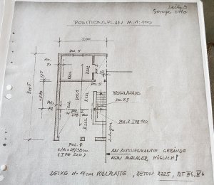

    ich denke das der Sturz (Pos 4 ) nur bis zum Pfeiler geht und über der Tür
    und den Glasbausteinen Fertig Stürze eingebaut sind.

    in der Statik ist der Sturz ja auch nur ges, 2,50m
    da wo du gebohrt hast war sicher die Fuge , danach müssten die Betonstürze sein

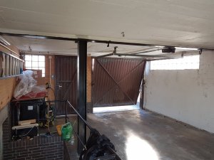

    Hat den jemand eine Idee wie ich den Sturz abfangen kann ohne die durchfahrtshöhe zu verkleinern?
    eventuell Winkelstahl? Weiss nicht ob der soviel trägt?

    Ich glaube nicht, daß die Säule nur zur Zierde dort steht. Das kann man aber nur erfahren, wenn man die Lage der Bewehrung und die Größe kennt. Also zumindest über der Säule mit Pressluft den Beton zerlegen.
    Diese Bewehrung fehlt offenbar in den Unterlagen, wenn man einen Stahlträger vorgesehen hat.
    Vermutlich wird es zum Ergebnis führen, daß der ganze Sturz abgebrochen, neu berechnet und betoniert werden muß.
    Lohnt sich das??

    Da unser neues Auto schon Bekanntschaft mit dem Pfeiler gemacht hat bleibt mir nichts anderes Übrig. wenn ich einen HEB160 Träger Direckt unter den Vorhandenen Sturz setze, von Außenmauer bis zum Pfeiler bei den Glasbausteinen müsste das doch eigentlich halten oder? Hat bei der lichten weite von 3,57m eine traglast von ca 12Tonnen. So schwer können die Klinker plus eventuell etwas Dach doch nicht sein.wobei das Dach eigentlich Freitragend ist. Hätte dann zwar nur noch 1,96m an Höhe aber das reicht ja auch für einen G7Kombi

    Wenn ich Pos 4 der Statik richtig entziffere, beträgt die lichte Torbreite 2,2 m plus 0,24 m für das Auflager des Sturzes auf der Wand bzw der Säule.
    Es ist nicht vorgesehen, daß der Sturz die volle Breite einschließlich der Tür überspannt.
    Folglich trägt die Säule das rechte Ende des Sturzes plus das linke Ende des Türsturzes.
    Wenn man aber die Eisen 4 - 10 = 3,1 cm ² statt der erforderlichen 1,35 cm² einfach gerade über die ganze Länge der beiden Türöffnungen eingelegt hätte, würde der Sturz vermutlich auch ohne die Säule halten und kann mit dieser Bewehrung vermutlich sogar nachgewiesen werden.
    Aber das kann man von außen nicht erkennen, wie die Eisen liegen. 4 - 10 oben und 4 - 10 unten lassen allerdings vermuten, daß es zumindest, von der Rechnung, so gedacht war.
    Ob es so ausgeführt wurde, wissen wir nicht. Der Arbeitsablauf ist aber einfacher, wenn man einen "Korb" mit 4 Eisen je oben und unten, über die gesamte Garagenbreite herstellt und in die Schalung einlegt.
    Das könnte bedeuten, daß man die Säule ohne Folgen herausnehmen kann. Aber wir wissen nicht, wie die Eisen gelegt wurden.

    Wie Sie sagen, Sie konnten durchbohren.
    Bedeutet die Stürze sind als Einfeldträger berechnet und eingebaut.
    Wenn Sie jetzt die Stütze wegnehmen, passt das statische System nicht mehr.
    Bedeutet, das System bricht theoretisch zusammen.
    Was Sie machen können, Sie stützen die Decke über der Ausfahrt auf beiden Seiten ab,
    entfernen die beiden Betonstürze und bauen einen Stahlträger über die gesamte Länge ein.
    Ähnlich eines Mauerdurchbruchs einer tragenden Wand..
    Dabei sind die Auflagerpressungen / Bodenpressungen am linken Auflager zu beachten.
    Aber das ist kein Ausschlußkriterium, man könnte das linke Mauerwerk auch verlängern,
    wenn nötig.
    Genaues wird ihnen ein Statiker und eine Maurer erklären können.
    Fragen Sie einfach mal einen Statiker. Das ist dann auch nicht teuer (ca 250 - 450 Euro)!

    Wenn ich den Statik plan oben richtig interpretiere , dann sind in etwa 1400kg bzw ca 13,7kn pro Meter an last drauf auf dem Sturz des Garagentores. für die Tür sehe ich im plan nichts. ich gehe dann mal von dem selben aus. macht ca 5000kg last auf 3,57 Meter Spannweite.
    Laut inet sollte ein HEB160 ca 12T auf diese Spannweite tragen. Könnte das in etwa Hinkommen?
    Wäre im Prinzip die einfachste Lösung. Auch wenn dann an Höhe verliere.
    Den alten Sturz Kann man nicht sehen. ist auf allen Seiten Verklinkert.
