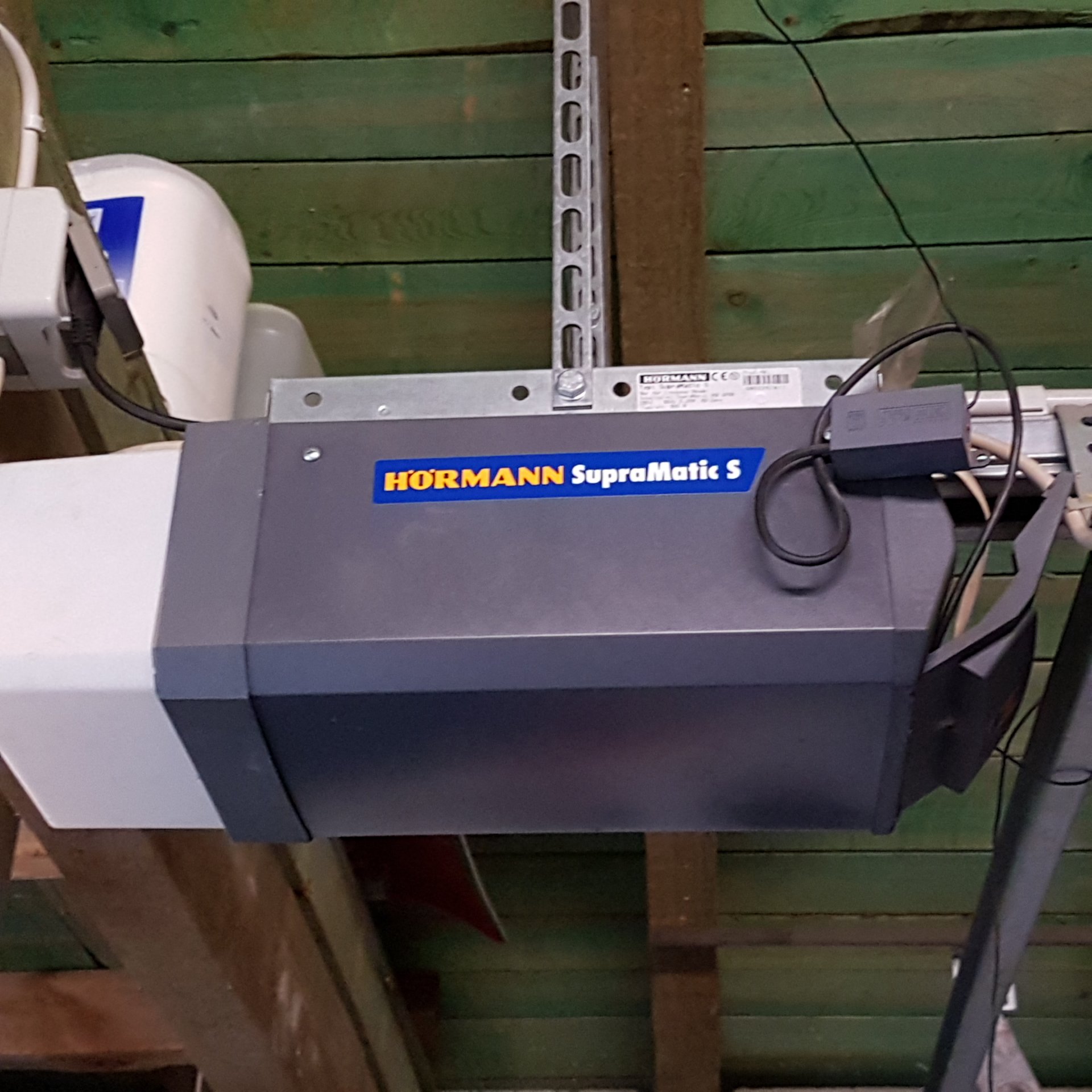

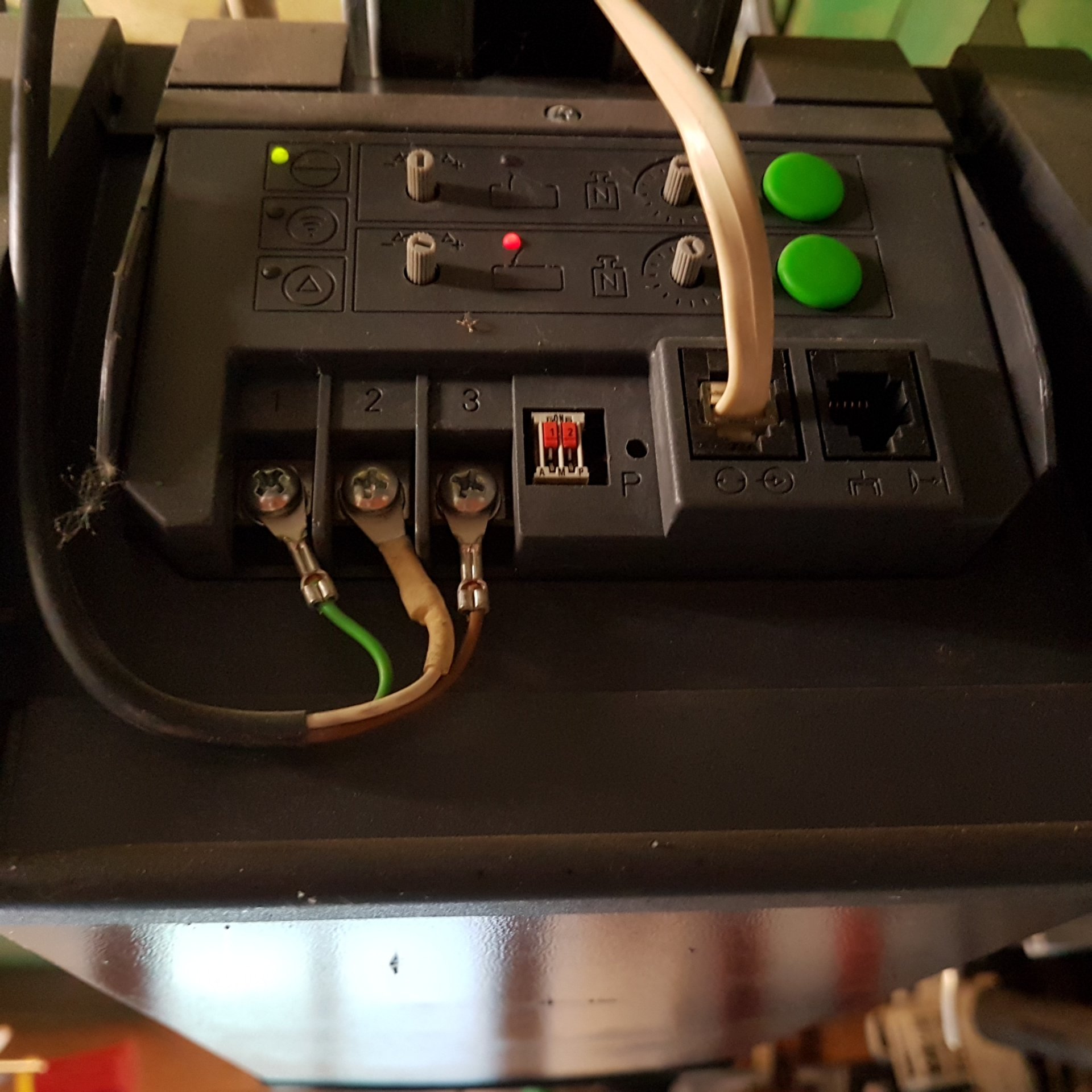

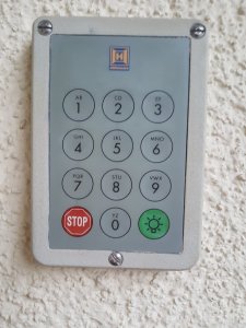

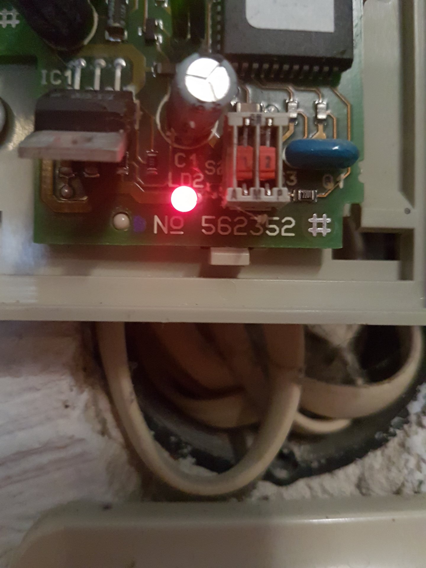

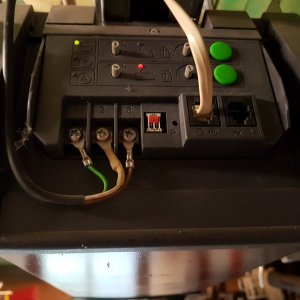

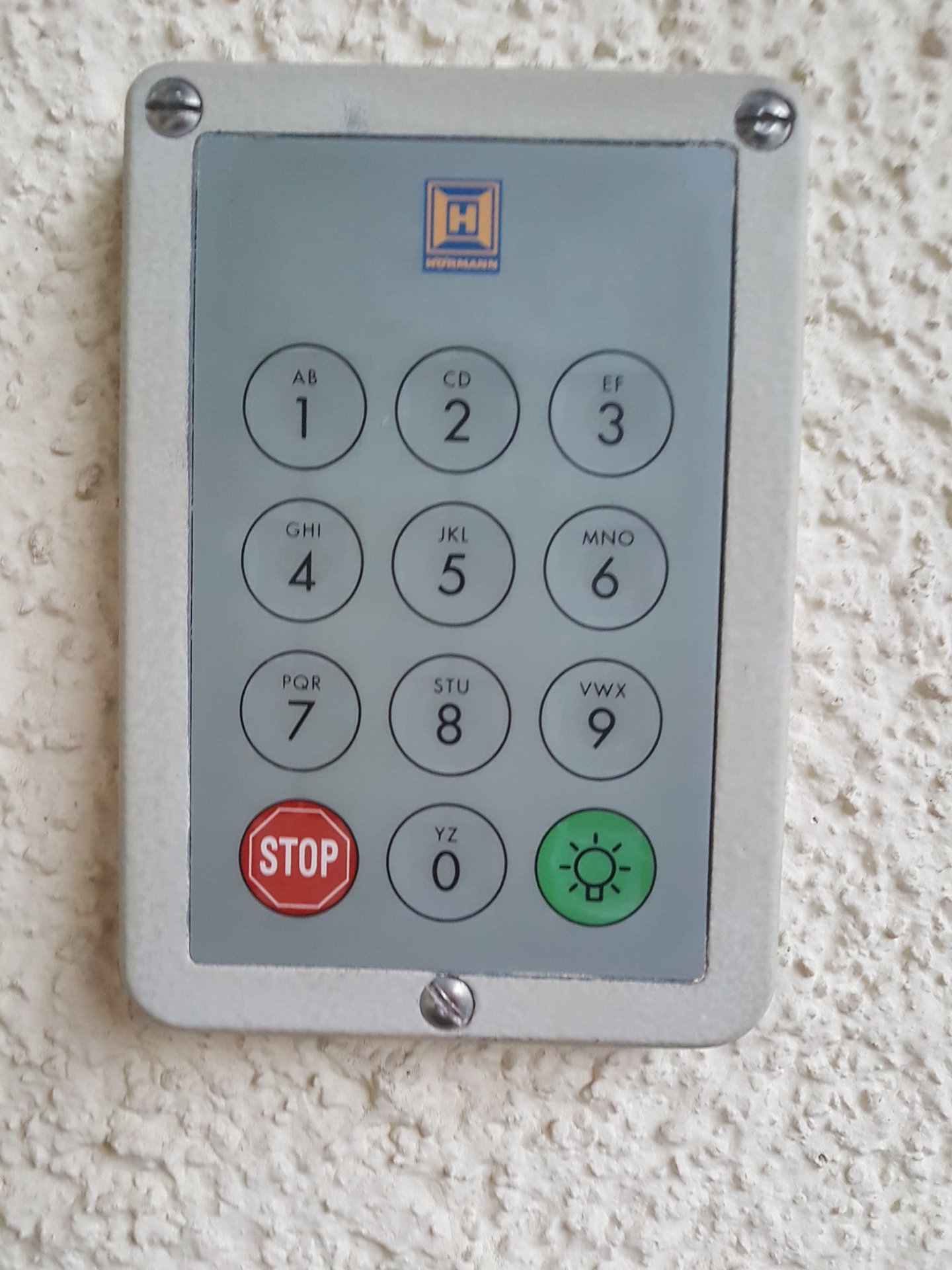

    Hallo ,unser Antrieb mit Öffner sind 20 Jahre alt.
    Jetzt macht der Zahlenöffner aussen nicht mehr auf , weiss leider nicht ob er defekt oder den Code verloren hat ,da wir Stromausfall hatten .
    Habe leider keine Bedienungsanleitung mehr zum neu programmieren .
    Kann mir da jemand helfen wie ich das Teil wieder programmieren kann ? oder weis jemand wie das Teil heisst ?
    Sollte es defekt sein was könnt ihr mir da empfehlen ?
    Innen sitzt der Empfänger,mit 2 Einsteckdosen,die beiden Einsteckdosen funktionieren noch , weil habe mit der Innenöffnung getestet. Ich habe mal die Bilder von innen und außen dran gehängt.
    Viele Grüsse Franz

    Die Bilder zu Hörmann senden und nachfragen ?

    Habe ich als erstes getan, kennt keiner mehr dort .

    Würde vermuten der rote Schalter hat was mit der Neuprogrammierung zu tun. Genaues weiss ich aber auch nicht. Probieren koennte man es.

    1. Den gewünschten Schalter S1...2 (nur einen!) im Auswertegerät in die Stellung ”ON” bringen.
    2. Den gewünschten Zugangscode (minimal 2-, maximal 5-stellig) mit den Tasten 1...9 eingeben. Jeder Tastendruck wird mit einem kurzen
    Signalton bestätigt.
    3. Den jeweiligen Schalter S1...4 wieder in die Stellung ”OFF” bringen. Die erfolgreiche Eingabe oder Änderung wird durch einen Signalton von
    ca. 2 Sekunden Länge bestätig

    Danke für den Tipü ,habe es probiert ,aber geht nicht :-(

    Vielleicht mit dem oberen Schalter noch experimentieren?
    Eventuell spielt auch noch die Zeit eine Rolle, also das alles innerhalb von x-Sekunden geschehen muss.

    Bitte mal genauer beschreiben, was da wie geht oder nicht geht. Was per Funk funktionieren soll und was direkt veschaltet ist.
    Stromausfall? Und in den letzten 20 Jahren war das nie der Fall oder mal die Sicherung rausgemacht?
    Einsteckdosen? 2 Taster, die an dieser Empfängereinheit angeschlossen werden oder was soll das sein?
    Blind rumprobieren ist sinnlos.
    Sicherung auf AUS!

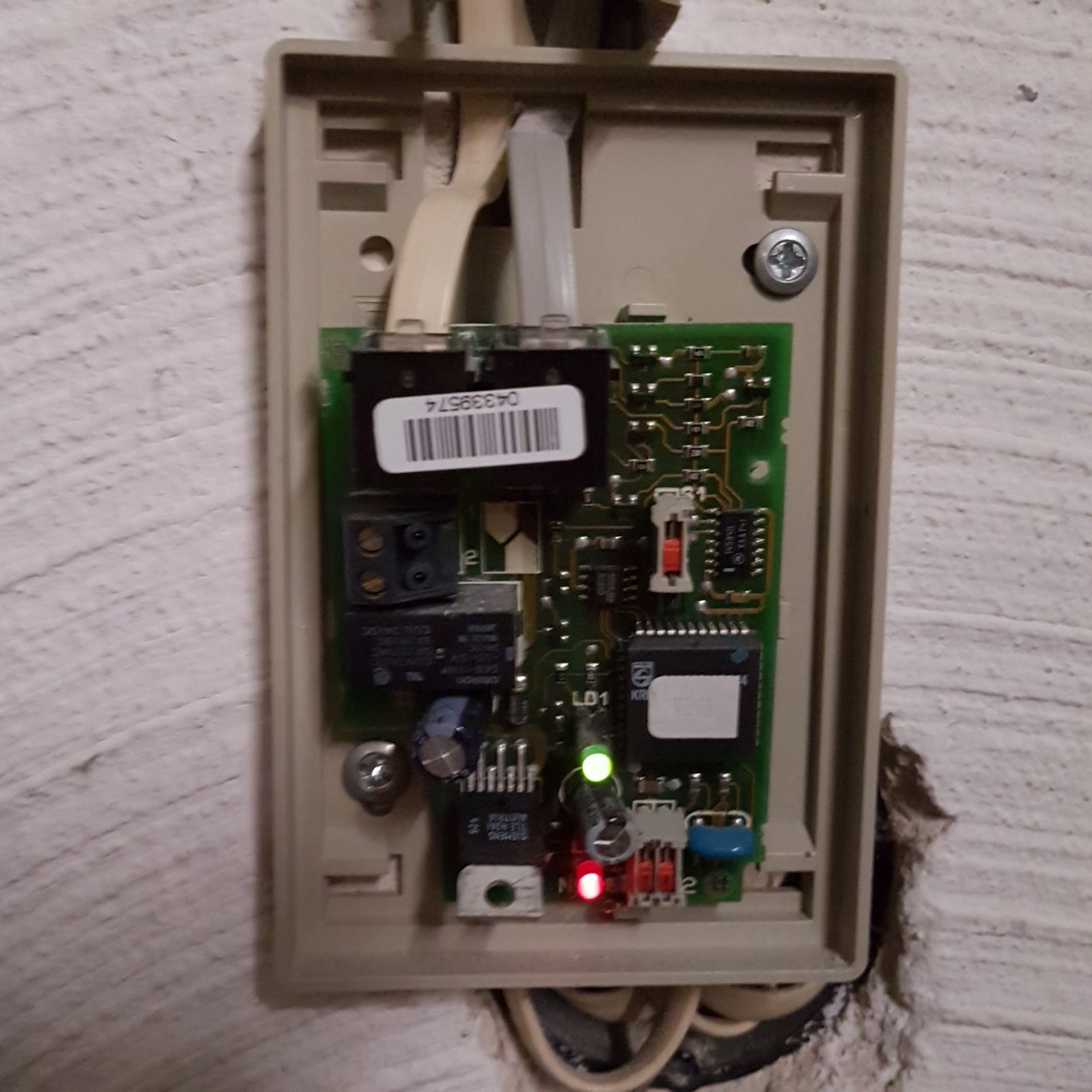

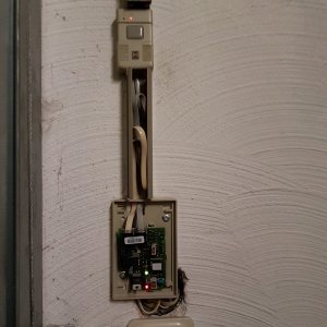

    Empfängereinheit von der Wand schrauben, Codefeld ebenso und dann hinten nach dem Typenschild sehen. Dann kann man recherchieren. Im www findet man eigentlich (fast) alles.
    Hörmann hat vermutlich keinen Bock im Archiv zu kramen. Deshalb Modell / Typ / (Seriennummer).

    also ich habe alles im Internet abgesucht ,hätte ich was gefunden hätte ich hier nicht gepostet .
    Habe gestern die Einheit ,Zahlencodefeld ,Empfänger abgeschraubt ,es ist nirgends ein Typschild zufinden.
    Einsteckdosen- Einsteckplätze sieht man auf einem Bild ,der eine geht nach aussen zum Zahlencode und der Andere zum Drücker innen( sieht man auch auf dem Bild .
    Der Drücker innen und die Handsenden gehen nur der AussenZahlencode nicht.
    Mit den Beschreibungen von heute ,lässt sich nix programmieren.

    Nach was hast denn gesucht, wenn's keinen Typ, kein Model gibt? Nach Hörmann? Und nirgendwo ein Typenschild - sehr eigenartig. Was steht denn am Antrieb direkt? Vielleicht gab's das früher im Bundle.:eek:
    Auf den Bildern sieht das für mich aus, als ob das Zahlenfeld später hinzukam. Passt farblich nicht wirklich zusammen. Oder war der Kunststoff früher auch mal heller (bei den Innenteilen)? Auch die Zuleitungen sind ja farblich unterschiedlich. >> Nachrüstung.
    Die Teile stammen wohl eher aus der Zeit, als es noch kein Internet gab. (Anfang 90er).

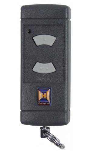

    Welche Handsender sind denn im Einsatz? Noch die Originalen? Evtl. kommt man damit weiter in der Suche.

    genau nach Hörmann Zahlencode ,weil habe ja alles damals über Hörmann gekauft.Den Zahlencode ,2 Handsender,Das Tor und den Antrieb. Es war aber kein Bundle.Hörmann will nur neu verkaufen ,für dir wirklich zuhelfen sind sie nicht in der Lage .
