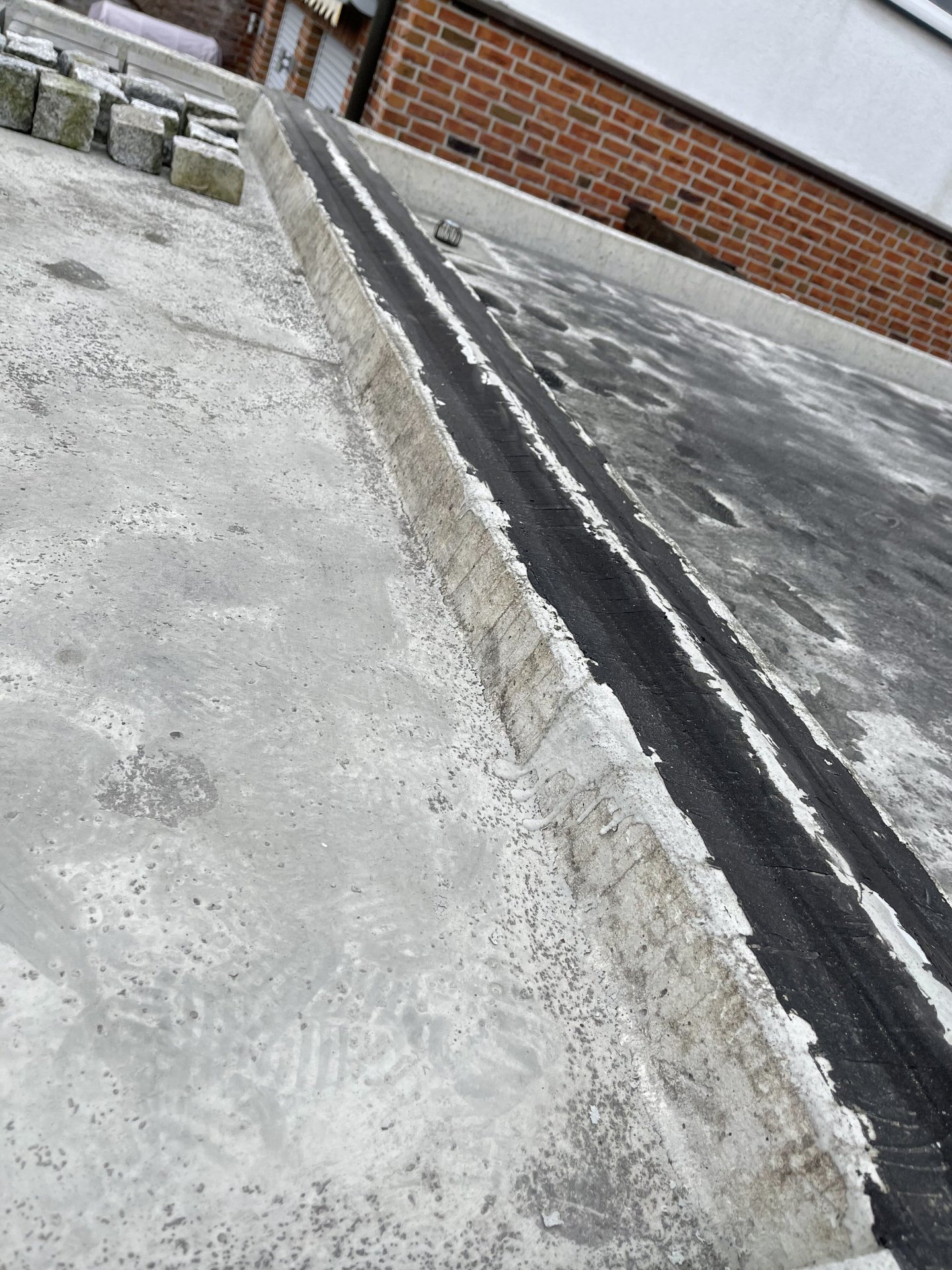

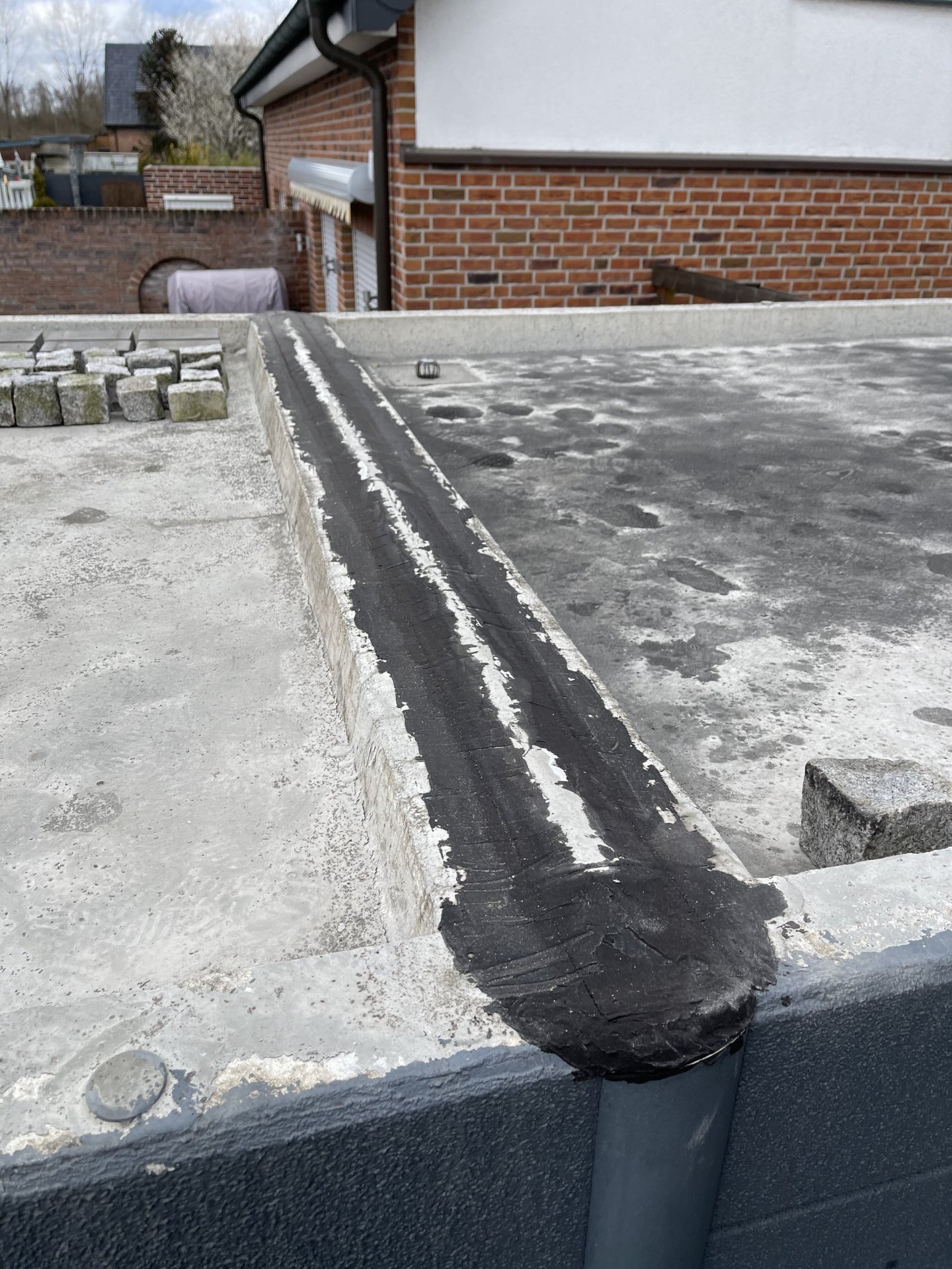

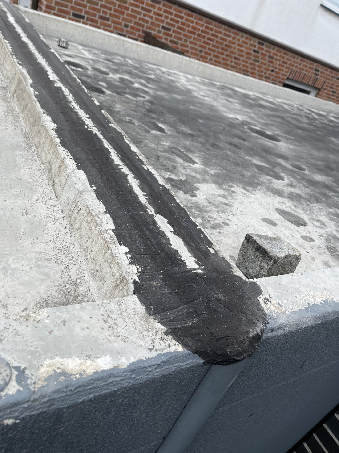

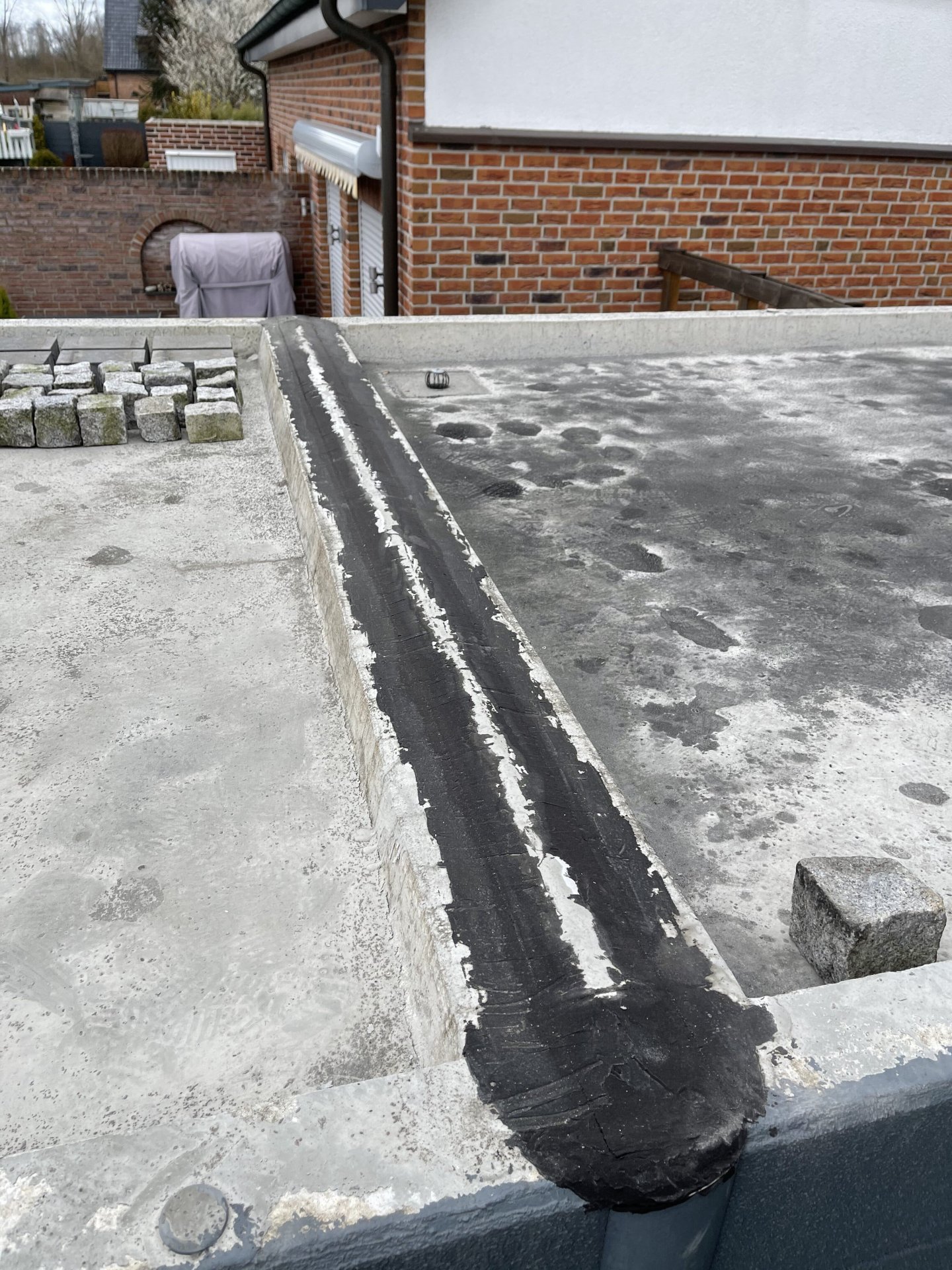

    Wir haben eine 6m Betongarage mit einem 3m Anbau.
    Nun ist seit letztem Jahr immer mal wieder Wasser in der Garage zu sehen, nicht tragisch aber hätte das gerne wieder weg :-(
    Ich hab das mal selber mit Bitumen aus dem Baumarkt versucht abzudichten aber das reißt und bröckelt immer wieder auseinander.
    Nun sagte mir ein Dachdecker, dass Betongaragen eh besser mit Bitumenbahnen abgedichtet seien.
    Gibt's es für so etwas auch andere Lösungen???
    Ich meine die Leute von Estelit hätten das damals hier alles V/O gemacht, bin mir aber nicht mehr sicher.
    Oben auf der Garage merkt man aber deutlich einen gummierten Überzug....
    Anbei mal Bilder
    D A N K E

    Es könnte sein das es dort immer wieder zu Problemen kommen wird.
    Ich würde dort wohl ein in U-Form gebogenes Blech befestigen welches etwas breiter ist als benötigt. Die Befestigung dann aber nur an einem der Gebäude befestigen und nicht an beiden.

    Es gibt sicher 2 einfache Varianten
    EPDM kleben oder Bitumenbahn kleben.
    Zuvor muss das Zeug da aber runter.
