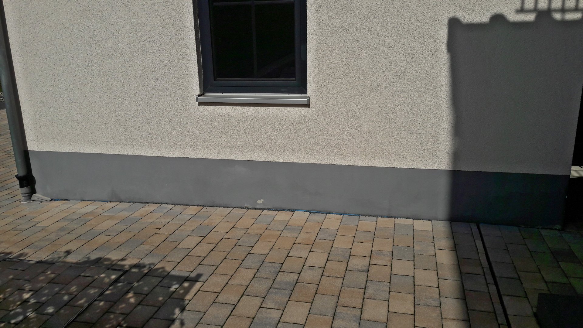

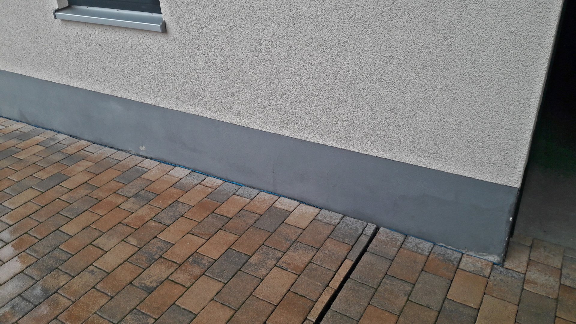

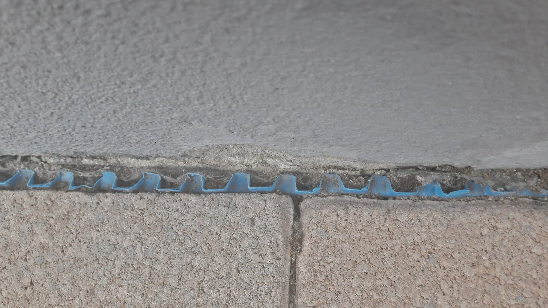

    An die Garage grenzen auf ca. 10m (Südseite mit Dachüberstand) die verlegten Betonpflastersteine an. Zwischen den Steinen und der Wand wurde eine Noppenfolie angebracht.

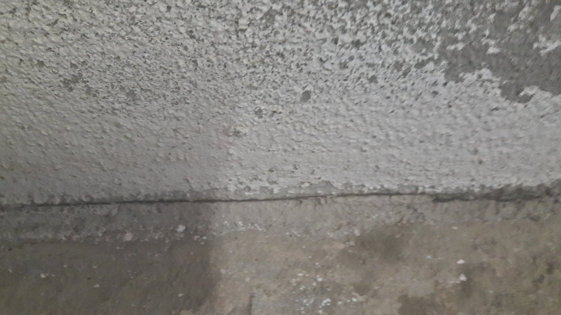

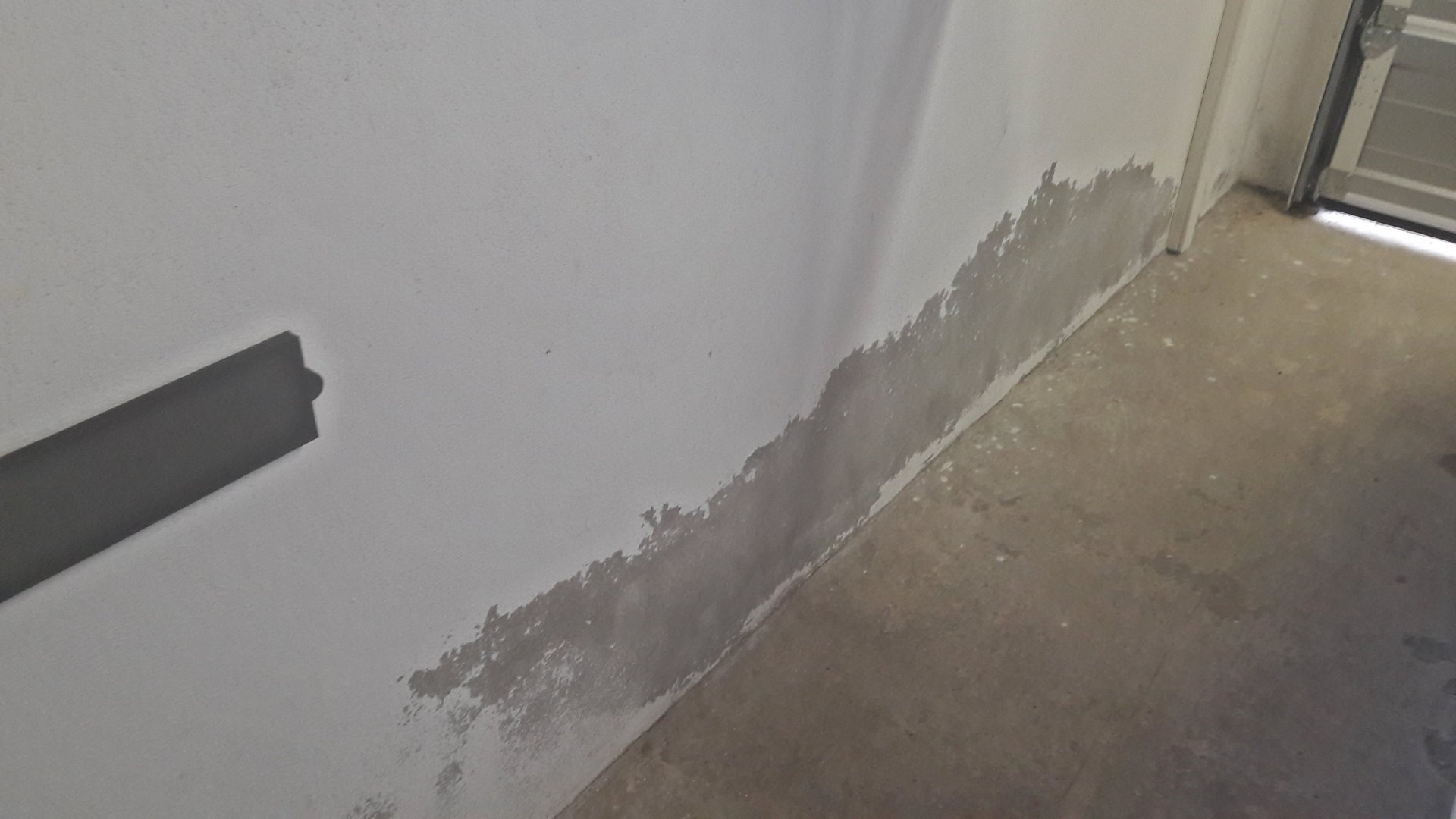

    Seit ca. 2 Jahren ist (nur) diese Wand innen nach Regen bis auf ca. 80cm von unten feucht und die Farbe beginnt abzublättern.

    Ich habe festgestellt, dass das Gefälle der Steine zur Wand mittlerweile zur Wand und nicht davon weg geht.
    Ich denke die Steine müssen neu gesetzt werden. Wäre eine Abflussrinne davor sinnvoll?
    Ausserdem habe ich gesehen, dass es im Innenbereich zwischen Betonboden und Wand Spalte (Fugen) gibt. Dort ist scheinbar der Beton weggebrochen.
    Wie sollten die Spalten geschlossen werden?
    An was kann die Feuchtigkeit noch liegen? Gelüftet wird täglich über ein vorhandenes Fenster.

    Nach der Schilderung: Fehlende Abdichtung des Sockels/Mauerwerks außen plus Gefälle zur Wand = Dein Thread.

    Und wie wir vom Lexmäulchen wissen - auch aussen keine Dichtschlämme bis über OK Belag geführt-die sieht man bei ordentlicher Ausführung immer:hammer:

    Auf Bild 3 @Lexmaul sieht es auch aus, das eine 2 lagige Noppenbahn mit Vlies inne sitzt, obwohl das wieder eine Grundsatzdebatte wäre :mega_lol:

    Ja genau. Aussen wurde eine Noppenbahn mit Vlies angebracht.

    Ja und meiner bescheidenen Ansicht nach muss diese Vlieslage vom Gebäude abgewandt sein , Sinn des Vlies ist es eigentlich die Bahn clean zu halten von Schwebe und Feinteilen die der Niederschlag mitführt oder aufnimmt. Des weiteren ist die Noppenbahn auch oben nicht eingearbeitet oder mit einem Profil fixiert, so wie jetzt eingebaut läuft auch Wasser hinter die Noppenbahn.

    Hab eben auch das Gefühl, dass hinter die Bahn Wasser läuft. Wie sollte die Bahn befestigt werden sollen? Hab ich noch nie gesehen.

    Aufsteigende Feuchtigkeit - unterm Pflaster hast ja Gefälle zur Wand ;)

    Die Noppenbahn ist ja keine Abdichtung, die muss auch nicht unbedingt fixiert werden. In Deinem Fall ist die Lagesicherung ja durch das Pflaster gegeben. Mein lieber SIL, jetzt mal nicht übertreiben. Noppe innen oder Außen ist ja hier auch erstmal egal weil weder Abdichtung dran noch Peri.
    Also Neuland81 nimm das Pflaster hoch, grab runter und leg das Fundament frei. Dann bringst Du die Abdichtung an und zwar bis 15cm über Pflaster. Dann Noppenbahn wieder dran, diesmal richtig rum. Dann legst Du das Pflaster mit Gefälle weg von der Garage.
    Die anderen Wände scheinen erstmal nicht betroffen zu sein, weil dort weniger Wasser anfällt, aber eigentlich brauchen alle Wände die Außenabdichtung.

    Innen die Risse zwischen Boden und Wand kann ich bestimmt mit Betonmörtel ausgleichen oder?

    Ja Noppenbahnabschlussprofil, Kunststoff vllt um 4 € der lfdm, da wird nur geklemmt das ist auch ausreichend. Welche Risse?

    Mach innen eine Hohlkehle und zieh den Bodenanstrich noch 15cm hoch.

    Lass erstmal richtig trocknen bevor auch inne verschlossen wird.

    So irgendwie alle Ratschläge für Innen zusammen:
    Schleif mit dem Betonschleifer erst einmal den Estrich und den Wandputz an:
    Dann hast Du einen perfekte Oberfläche ohne Zementleim, Farbe, Salze etc..
    Dann mach mit mit einer größeren (wirklich runden) MiWa-Flasche Deine Hohlkehle - oder mit einem 80er-Hohlkehlen-"Spachtel".
    Material sollte relativ hoch kunststoffvergütet sein, sonst gibt es evtl. Risse aufgrund der hohen Schichtdicke
    Lass das ordentlich trocknen (3 Tage).
    Dann Beschichtung der noch nassen Wand mit Silikatfarbe.
    Wenn die Wand dann nächstes Jahr abgetrocknet ist:
    Kurzes Abschleifen der Silikatfarbe mit dem Betonschleifer (dauert pro lfdm max. 5 min), dann am Besten 2K-Epoxi-Garagensiegel applizieren.
