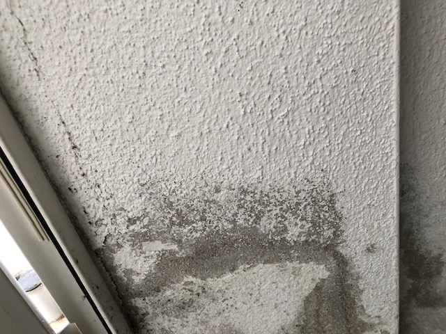

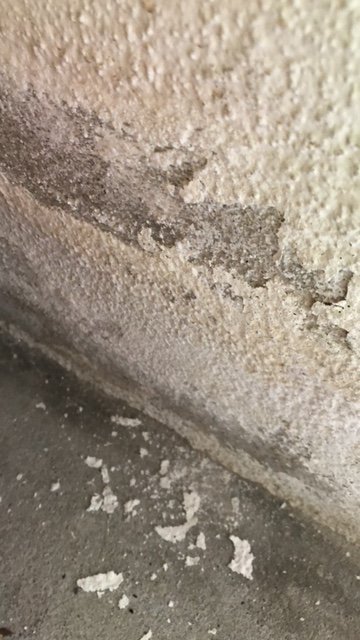

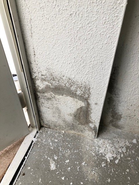

    An meiner Garagenwand geht die Farbe/Putz ab. Es wurde schon alles trocken gelegt.
    Meine Frage an dieser Stelle ist: Mit was wurde die Wand damals gestrichen? Es ist irgendwie keine reine weiße Farbe und es ist aber auch kein richtiger Putz. Es sieht aus wie eine Mischung auf Frage und Sandkörnern.
    Könne Ihr mir sagen was das ist damit ich das nachkaufen kann.
    Ich Baumarkt habe ich mir Fassadenschutz Farbe aufschwatzen lassen, aber ich glaube das ist nicht die richtige um das neu zu streichen oder?

    So wie es aussieht ist das innen. Da würde ich einfach das was lose ist entfernen und dann mir der Farbe die du nun hast die stellen streichen.
    Garage ist doch kein Wohnzimmer.

    Von alleine fällt die Farbe / der Putz nicht ab!
    Immer schön mit nassem Auto in die Garage und dann Tür und Tor zu?:cool:
    (Wasser läuft dann in die Ecke und zieht die Wände hoch.)
    Was heisst denn trocken gelegt?
    Nur diese Ecken oder gibt's noch mehr Stellen?
    Alles was lose ist muss jedenfalls runter.
    Bevor hier Material/Farbe empfohlen wird...
    Evtl. Rollputz? Meine Glaskugel ist aktuell sehr trüb.

    Hy, ja klar, wurde schon auch mit nassem Auto rein gefahren, Geht halt nicht anders. Das Gefälle geht aber von der Türe (diesen Stellen) weg, daher ist kein Wasser hingelaufen. Es kann aber sein, dass Wasser durch die Risse im Estrich auf die Beton Bodenplatte gelaufen ist uns von dort aus ggf. in die Ecken gelaufen ist.
    Es ist aber auch Möglich, dass Wasser durch die Türe reingekommen ist:
    Jedenfalls habe ich von Außen noch mal neu abgedichtet, da der Nachbar eh auf seiner Seite aufgegraben hatte:
    Risse Bodenplatte wurden verharzt und
    Zudem habe ich an der Türe die Dichtungen erneuert, damit auch eigentlich kein Regenwasser reinkommen kann.
    Zurr Not mache ich ein Vordach über die Türe, damit sie noch geschützter ist.
    Nun würde ich das in der gleichen Art innen wieder Streichen wollen und hoffe dann, dass es hält.
    Der Tipp mit dem Rollputz ist glaub ganz gut, was ich da so im Netz gefunden habe sieht so aus wie das was ich in den Garangen Innenwänden und auch an meinen Kellerwänden zum Teil habe.

    Von der Struktur her ist das ein Filzputz (das hat also mit dem Anstrich wenig zu tun), vermutlich als „einlagiger Kalkzementputz direkt gefilzt“. Das ist selbst für Profis nur schwer „perfekt“ auszubessern, nimm einfach das was ähnlich aussieht und mit dem Du auch klar kommst.
    Die Farbe aus dem Baumarkt ist gemäß Datenblatt eine Acrylatdispersion, das im Grunde wirklich tauglich für den Anwendungsfall.

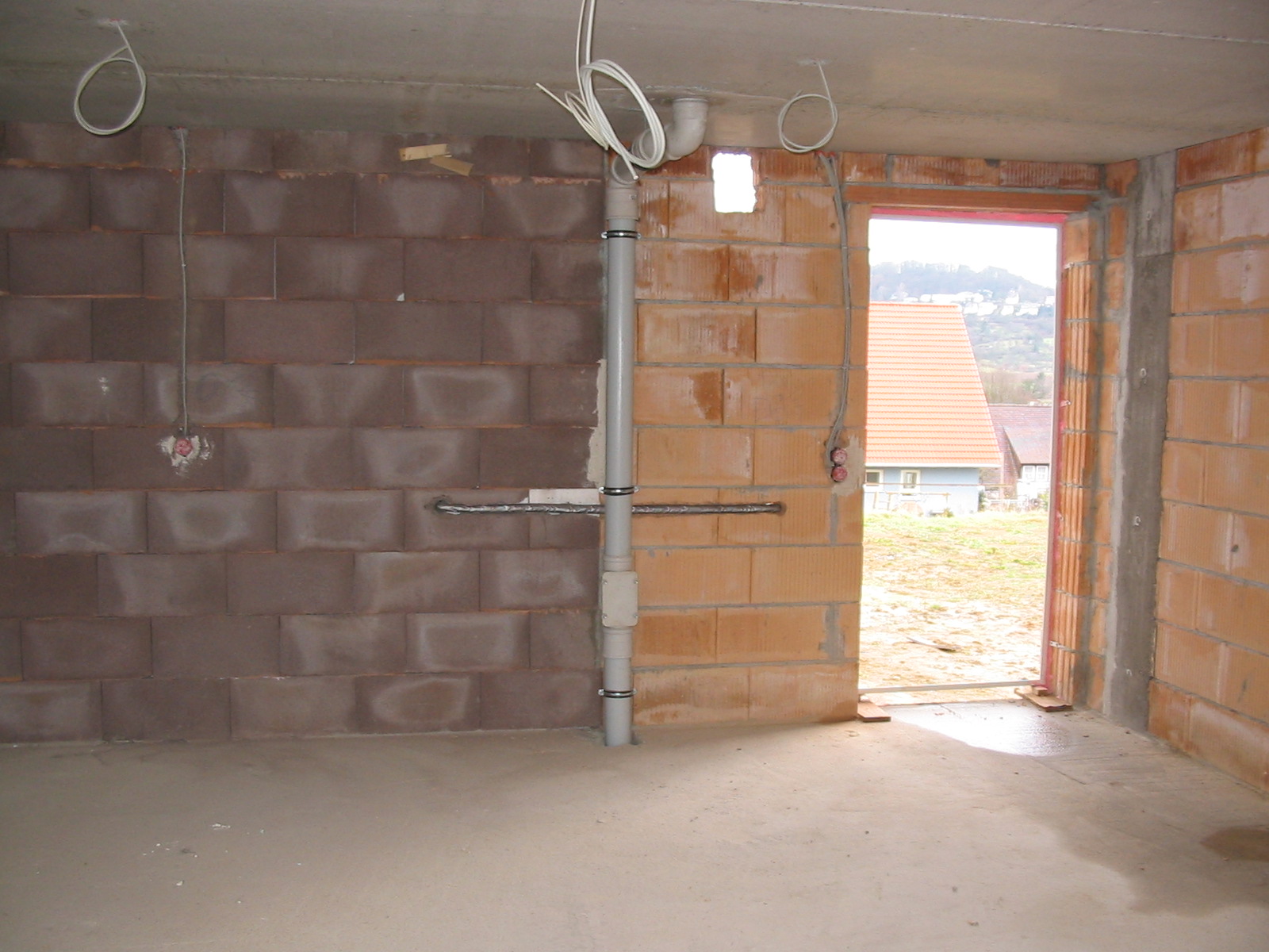

    Jetzt habe ich noch ein Bild aus Bauzeiten gefunden. Sieht so aus, als wäre hier zwischen Betonboden und den Mauersteinen keine schwaze Pappe als Wassersperre eingebracht worden..... das könnte dann natürlich auch das aufsteigen von Wasser fördern, sofern welches durch den Estrich auf den Beton gelangen konnte :-(
