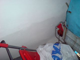

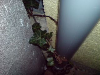

    ...und hepp die Fotos
    Auf dem 2. sieht man sehr gut an der dunkleren Färbung des Putzes die Nässe.
    Leider kann man das Problem nicht gut von außen fotografieren, dennoch sieht man im 1. Bild das Fallrohr der Garage und die Betonmauer des Nachbarns.
    Gruß Physman[​IMG][​IMG]

    also ist das Feuchte am Putz im Bereich der Nachbargarage? Ich kann mir unter dem ersten Bild noch nicht wirklich was vorstellen.

    Hi,
    also das ist Feuchte an unserer Garage.
    Was man auf Bild 1 Sieht ist:
    - gelb ist unsere Garage
    - DOrt wo die Blätter durchragen, ist die Betonabstützung. Auf diese sind noch Stützpfeiler für eine Sicjtschutzwand geschraubt (Graue Metallplatte).
    Im Bereich der Stützmauer ist es nun naß und dort wo die Nachbargarage ist (versetzt gebaut) ist es trocken (weiter rechts / hinter dem Anhänger auf dem 2. Bild).
    Gruß Physman

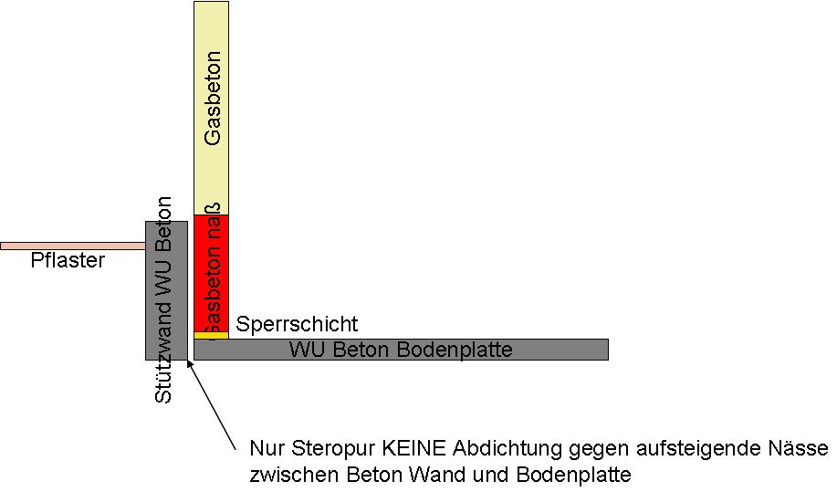

    Hi,
    habe noch einmal eine Skizze angefertigt.
    Nach genauerem Überlegen ist wohl der Fehler, dass keine Gippe Lippe zur Fugenabdichtung zw. Nachbarabstützand und Bodenplatte existiert - Richtig?
    Was kann man nun noch machen? Injektion?
    Gruß Physman[​IMG]

    Hier fehlt dann die Sockelabdichtung!
    Ein Überhangblech KANN!!! abhilfe schaffen.

    und wenn die Stützwand hinterläufig ist ???

    Das wird sie auf jeden Fall sein, zumindest von unten in der Fuge aber ich hoffe mal einfach das sich da kein Wasser sammelt wenn keines reinkommt

    Überhangblech geht doch nicht mehr - oder? Ich komme da doch nicht mehr ran (zw. Wand und Bodenplatte).
    Oben die Fuge ist trocken - habe ich gestern nachgeschaut. Wasser muß also von unten durch die Fuge kommen...

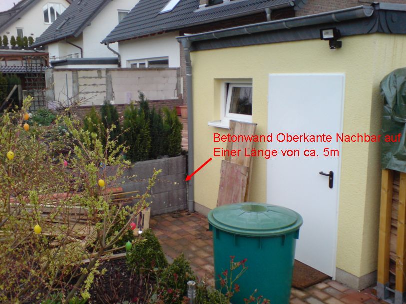

    Wo bleiben die Übersichtsbilder denn nach der Skizze würde das gehen

    ... ich versuche mal welche zu schießen, ist aber alles sehr verbaut

    da würde ich es tatsächlich ersteinmal mit Abdecken der Fuge versuchen. Also wenn kein Wasser reingeht (auch seitlich) müsste es doch bald besser werden.

    ALso die Seite ist trocken.
    Oben die Fuge scheint auch trocken zu sein, werde ich am WE aber einmal genauer angucken.
    Z.Zt. ist die Wand pitsch naß...
