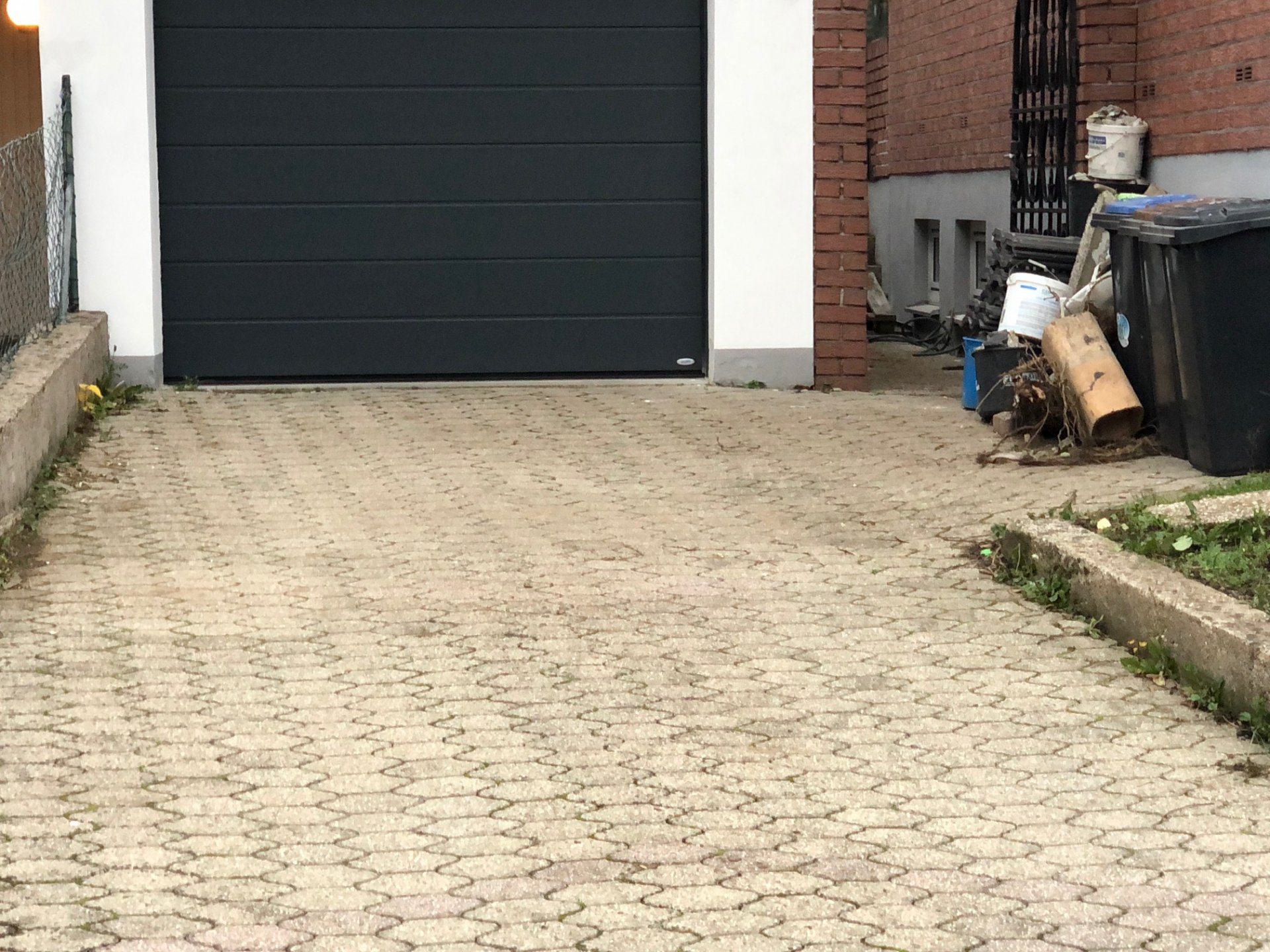

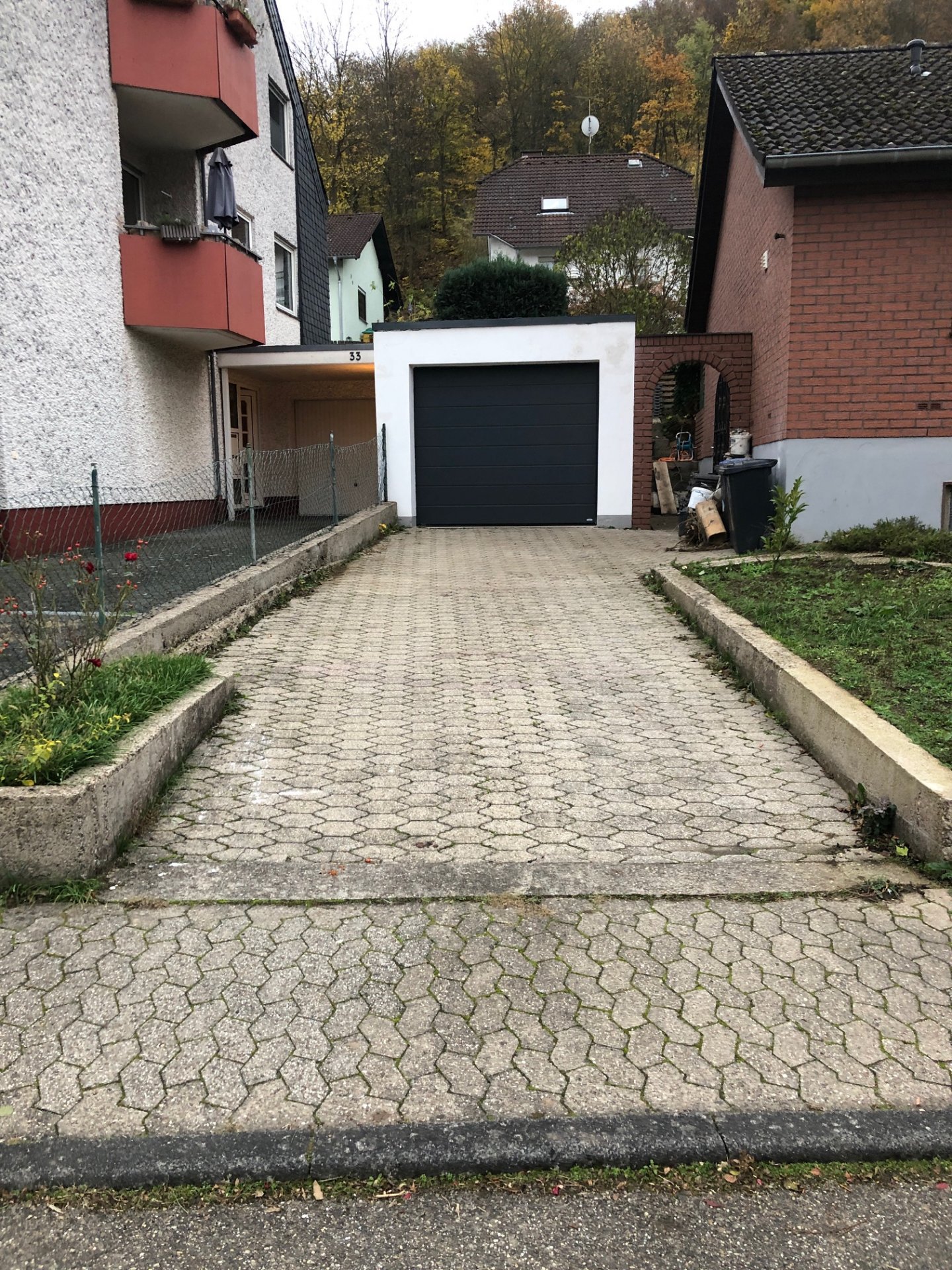

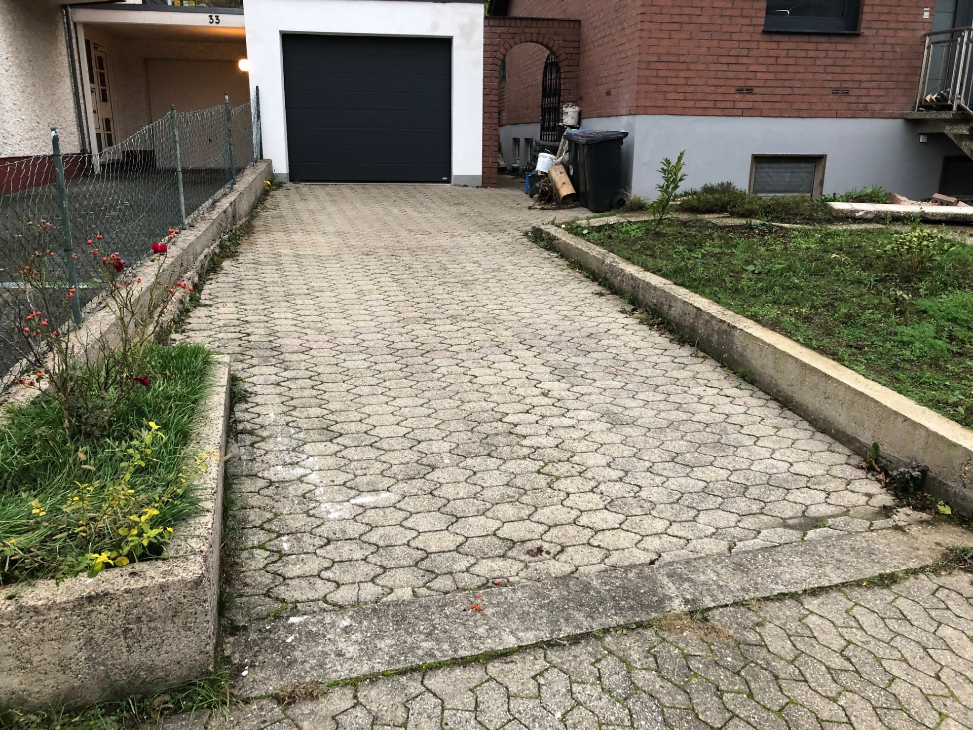

    ich würde gerne meine Garagenzufahrt neu pflastern. Habe mir mal grob ein paar Kostenvoranschläge reingeholt (alles nur anhand grober Schätzungen, bisher war niemand vor Ort).
    Dabei bewegen wir uns wohl schon so im die 3000-4000€ plus Material. Daher meine Idee, die Einfahrt selber zu pflastern. Ich weiß, dass das schon viel Arbeit ist, allerdings würde ich hier auch einiges an Geld sparen. Ganz ungeschickt sind mein Vater und ich nicht, die nötige Zeit hätten wir demnächst auch dafür.
    Mein Problem ist einfach, dass ich den vorhandenen Untergrund nicht einschätzen kann. Die alten Pflastersteine liegen eigentlich alle noch recht gut, Spurrinnen etc. habe ich keine. Daher meine Idee, einfach die alten Steine zu entfernen, eine kleine Schicht Split aufzutragen und neue Pflastersteine zu setzen. Oder muss hier zwingend am Untergrund was gemacht werden? Bisher hält es soweit ja auch ganz gut.
    Benötigtes Werkzeut wie Rüttelplatte und Nassschneider würde ich mir ausleihen. Die Fläche beträgt so knapp 40qm, das kleine Beet unten soll dann auch weichen.
    Was haltet ihr von der Idee? Oder ist das ganze doch aufwendiger als ich es mir vorstellen?!? Danke.

    Also da wurde schon ganz schön Gefälle verzogen wie es auf dem Foto aussieht.
    Es kommt ja auch drauf an womit du wieder Pflasterst, was habt ihr denn im Auge?
    Kann man definitiv selber machen ! Wenn was nicht passt musst du eben noch mal ran und weisst schon wie es geht..

    Danke für die schnelle Rückmeldung. Wir wollen gerne rechteckiges Pflaster so im Format 40x20 legen. Sind da aber noch nicht festgelegt. Nichts besonders aufregendes oder so, einfach die Einfahrt neu pflastern in nem schönen anthrazit Ton.
    Terrasse haben wir auch selber gemacht, ist vielleicht bisschen einfacher aber es geht von der Arbeit her ja in ne ähnliche Richtung....

    Splitschicht solltet ihr vor dem legen einmal auflockern, sonst wird das abrütteln schwierig.

    Das Pflaster ist noch gut. Was machst mit den "hässlichen Mäuerchen?"
    Auch wenn ich generell für "Neu und Chic" bin, reicht hier eine ordentliche Reinigung und anschliessende Versiegelung. Das bekommt man alles wieder picobello sauber.
    Unser Pflaster, wenn auch erst 10 Jahre alt, sieht aktuell auch "Zum Raussreissen" (Nordseite und Hecke vom Nachbar direkt daneben) aus, werde aber im kommenden Jahr diese "Frischekur" durchführen. Bei Interesse mache ich dann mal Bilder vorher / nachher.
    Und wenn du wirklich neu pflastern willst, musst - m.M.n.- auch die Einfassung irgendwie neu machen.;)

    Hab heute mal zwei Steine rausgeholt. Darunter ist wohl kein Split sondern eine Art feine Lava.
    Hab gerade mal gemessen, das alte Pflaster ist 8cm dick. Wenn ich jetzt noch neuen Split bisschen auftragen würde wäre wohl ein Stein in 7cm am besten oder? Sonst käme ich wohl zu hoch.
    @driver55: Ja das Mäuerchen stört mich auch. Da kann ich aber nicht viel machen. Wollte da dir Überstände vom Beton mal wegstemmen wenn das geht.
    Die Einfahrt habe ich schon mal mit nem Hochdruckreiniger gesäubert, ist so 1-2 Monate her. Glaube viel sauberer bekomme ich die nicht. Ich hatte mir schon mal so „Pflasterfrisch“ gekauft um das Pflaster aufzufrischen mit bisschen Farbe. Das hat aber nicht wirklich gut geklappt.
    Hat jemand sowas schon mal versucht, Pflaster zu „streichen“?
    Die Idee die komplette Einfahrt neu zu machen kam mir, weil ich das kleine Beet unten wegmachen möchte, habe allerdings nicht mehr genügend Steine um die entstehende Lücke zu füllen. Daher kam dann die die Einfahrt komplett neu zu machen. Das letzte Wort ist das aber noch lange nicht gesprochen
