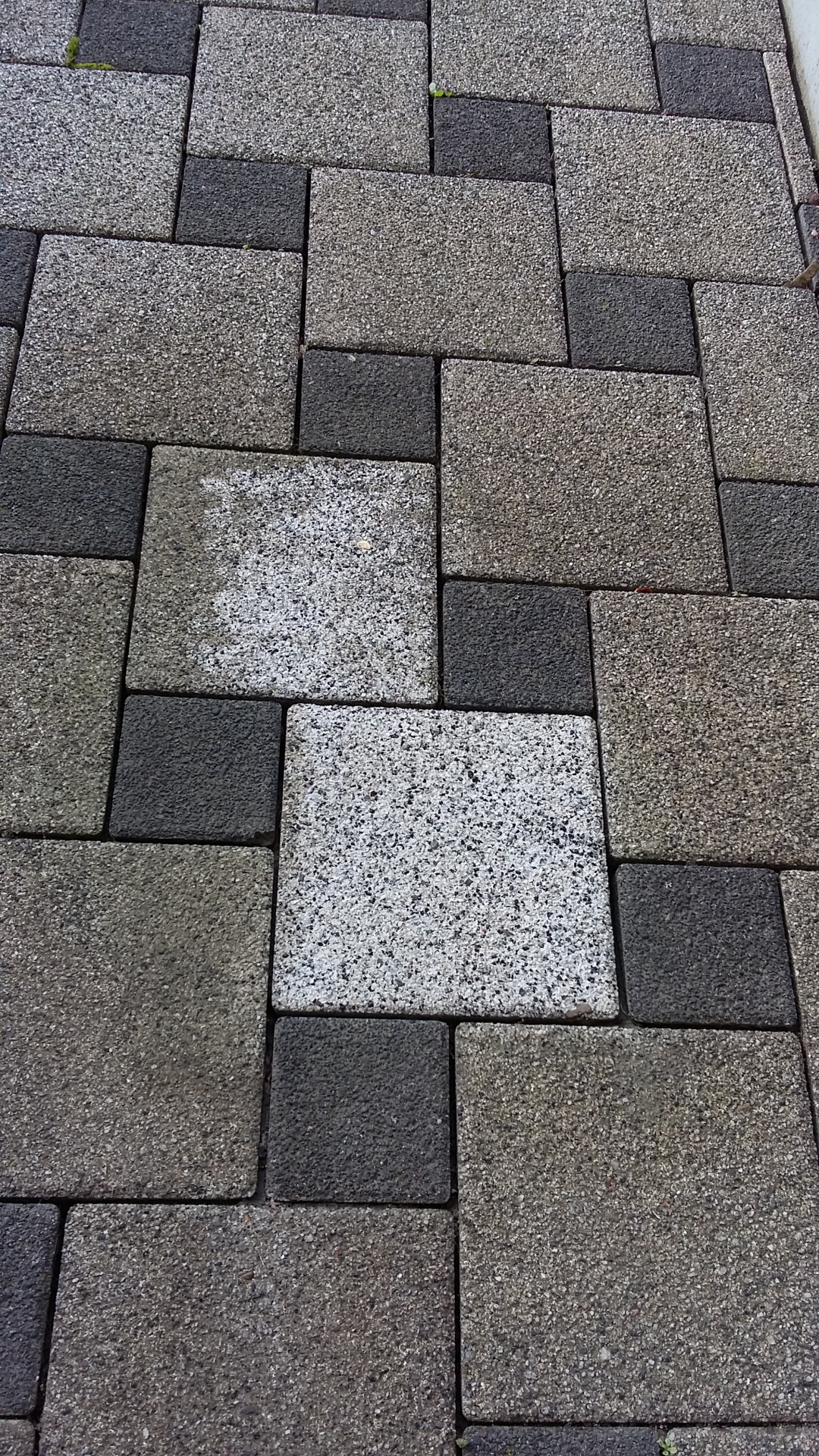

    Ich habe vor einem Jahr einen Stein mal intensiv gereinigt, ohne Hochdruckreiniger und ohne anschliessende Versiegelung. Das Projekt "Garageneinfahrt" will ich kommendes Frühjahr angehen, dieses Jahr habe ich den Hauseingang "aufgehübscht".

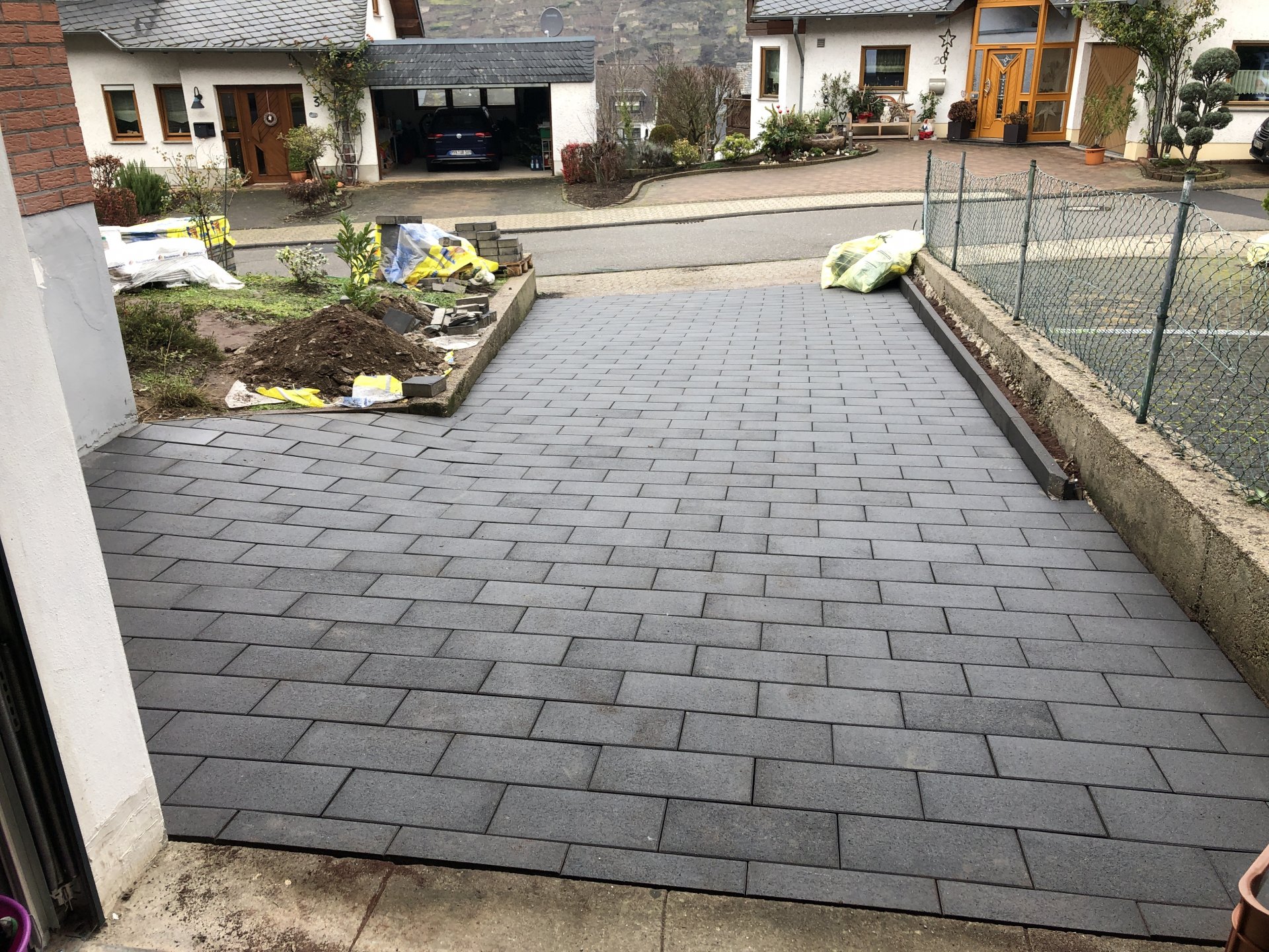

    So, ich hab mich inzwischen von dem Gedanken ein wenig entfernt, die komplette Einfahrt neu zu machen. Mir kam jetzt die Idee, dass ich den Bereich hinten rechts, wo die Mülltonnen stehen, ja neu pflastern könnte in einem dunkleren Pflaster, und dieses dann bis zur Treppe durchziehe. Die Treppe ist auf dem Bild nicht zu sehen, ist weiter rechts. Ich könnte dann so eine Art "Weg" von der Treppe aus bis zum Törchen neben der Garage machen, welches sich farblich von dem alten Pflaster abhebt.
    Dann hätte ich genügend Steine, um vorn das Beet wegzumachen und neu zu pflastern und ich würde mir den riesen Aufwand sparen alles neu zu machen.
    Ob ich dann mal das Geld für eine Reinigung in die Hand nehme muss ich mal schauen.
    Ich mache morgen mal eine Skizze wie ich mir das ungefähr vorstelle ;)

    ich hatte vor einiger Zeit mal bei einer Firma angefragt bezüglich der Pflasterarbeiten. Es war noch niemand vor Ort um sich das Ganze anzugucken, ich hatte nur die Fotos und ungefähre qm Zahl genannt. Hab jetzt gestern einen groben Kostenvoranschlag bekommen....1200€ Gesamt ohne Material.
    Klingt das realistisch? In welcher Zeit hat eine Firma so einen Einfahrt gepflastert, wenn am Unterbau nicht viel zu machen wäre und man mehr oder weniger direkt loslegen könnte und neues Pflaster verlegt. Ich hätte jetzt gedacht, dass man so in 2 bis maximal 3 Tagen durch wäre. Dann käme auch der Preis in etwa hin. Oder bin ich da zu blauäugig?!?

  16. #36 WinkelGalabau, 03.12.2020
    WinkelGalabau
    WinkelGalabau
    03.12.2020
    Garten- und Landschaftsbau
    Recklinghausen
    40qm Pflastern
    -40x45€/m2 Verlegekosten
    -An & Abfahrt je nach Wohnort 35-60€
    -Einrichten der Baustelle 100€
    (Sollte ein Austausch des Untergrund erfolgen, kommen für Baggerarbeiten, auffüllen mit 0-32mm Schotter + Split 2-5mm grob 75€/qm dazu.)
    Das ganze plus die aktuell gültige Steuer. Ohne Material & ohne Garantie auf vorhandene Untergründe.
    Sowas ist ein Tages-Projekt. Maximal sollte am 2. Arbeitstag geschnitten werden, und dann erfolgt die Abnahme durch den AG (Auftraggeber).
    Ich hoffe ich konnte ihnen weiterhelfen.
    Und ja, wir verstehen unser Handwerk :-)

  19. #39 Holly2609, 20.12.2020
    Holly2609
    Holly2609
    09.06.2020
    95
    Ich wollte euch das Ergebnis nicht vorenthalten. Wir hatten uns doch noch dazu entschieden die Fläche neu zu machen. Mir hat auch einfach die Farbe und Art des alten Pflasters nicht gefallen, daher wollten wir es neu haben. Anbei ein Foto.
