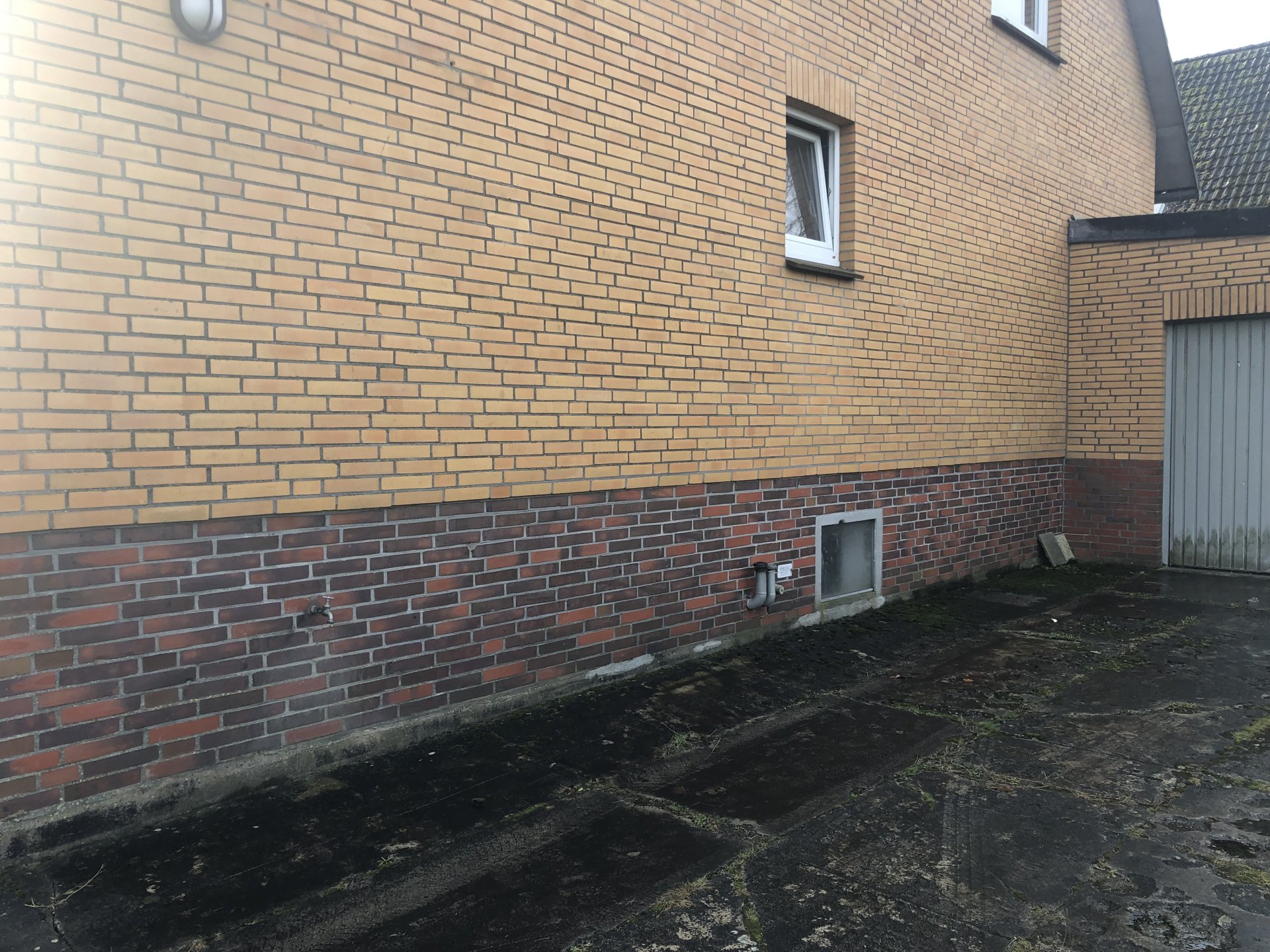

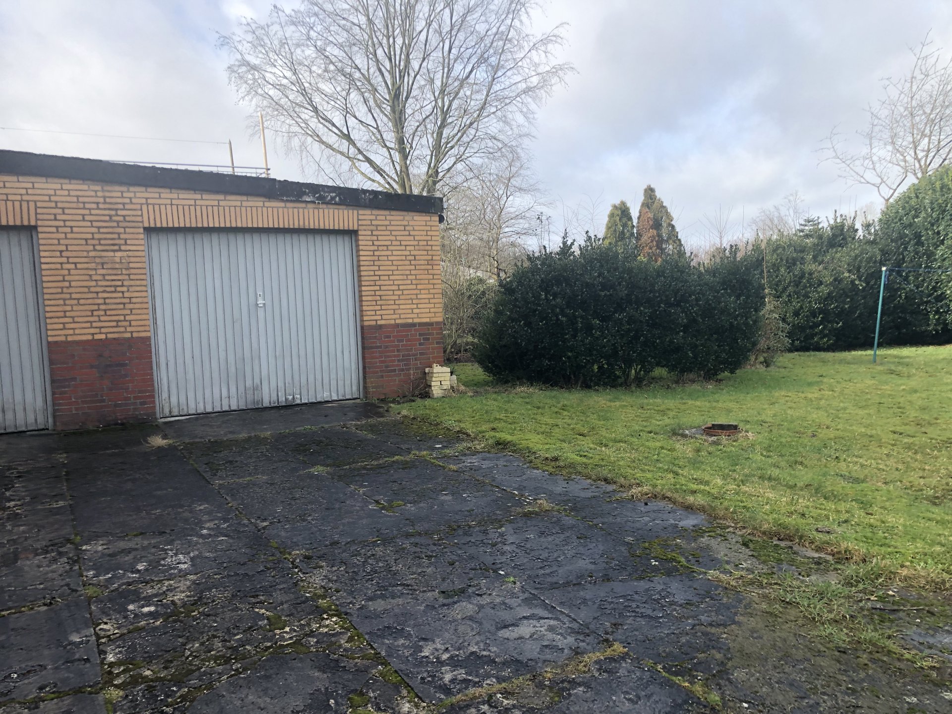

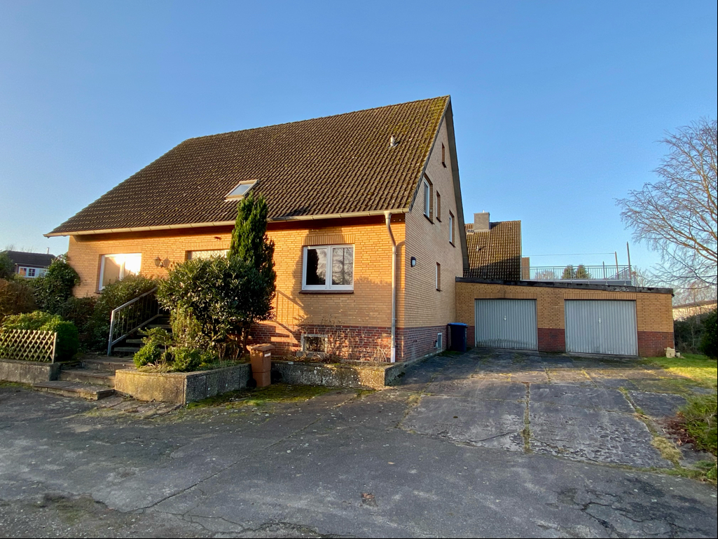

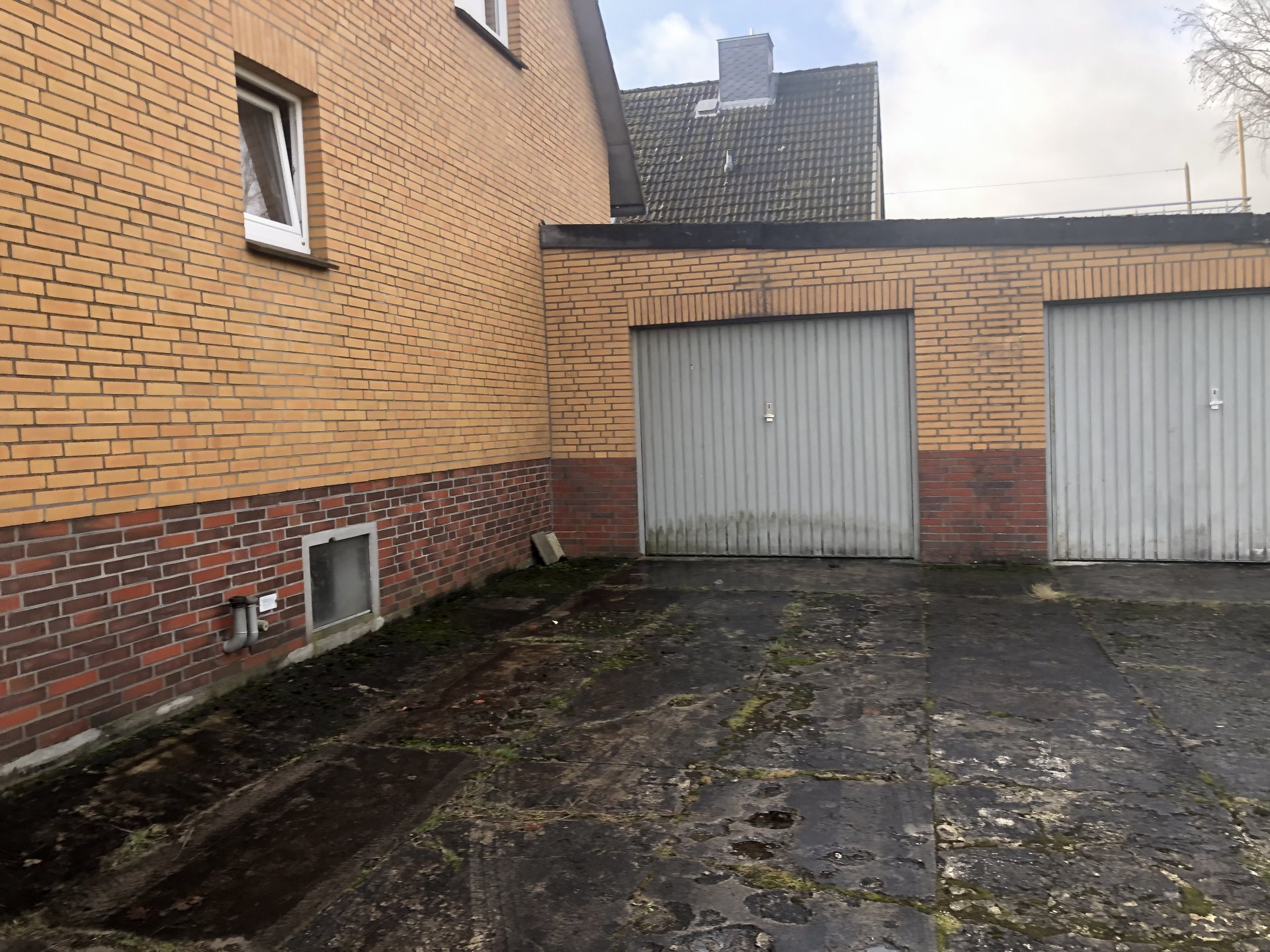

    Guten Tag zusammen,
    wir stehen kurz davor diese Immobilie zu erwerben und jetzt wollte ich mich mal erkundigen,was man grob an Kosten einplanen muss um diese „bezaubernde“ Auffahrt wirklich schön zu machen.
    Hauptsachlich geht es mir um die Entsorgung des Ganzen.
    Bisher war der Plan den Belag mit einem Abbruchhammer rauszustemmen und die Auffahrt dann auch selber neu zu machen.
    Ist das realistisch?
    Oder habt ihr Ideen wie man das Ganze optisch verbessern kann?
    Im Haus müssen wir einiges machen deshalb möchten wir für die Auffahrt nicht so viel Geld ausgeben.
    Vielen Dank und viele Grüße
    Jennifer

    Abbruchhammer: vergiss es. Miete für die 1-2 Tage einen 3,5Tonnen-Bagger. Kosten ca. 150-200€ nass pro Tag.
    Entsorgung: frag bei einem lokalen Containerdienst an. Das ist meist die beste Lösung. Eine 11cbm Abrollmulde lässt sich auch gut beladen.

    Danke für deine Antwort!
    Siehst du mit dem Abbruchhammer einfach keine Chance oder weil es langwieriger wird als mit einem Bagger?
    So ein Bagger möchte ja auch bedient werden,da haben wir keine Erfahrung und kennen auch niemanden.

    Für Laien ausgedrückt:
    Asphalt enthält Bitumen und ist daher weicher/gummiartig. Mit so kleinen Gerät machst du da nix dran.
    Beton kann man brechen.

    Ich behaupte mal, wenn du nen großen Abbruchhammer bedienen kannst, dann kriegst du das für diesen Zweck auch hin,
    du kannst ja nix kaputtmachen, denn du willst ja kaputtmachen :)
    Die Firmen welche Kleinbagger verleihen, können es dir sicher gegen Geld auch für 1-2 Stunden zeigen.
