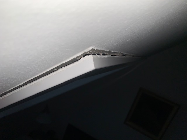

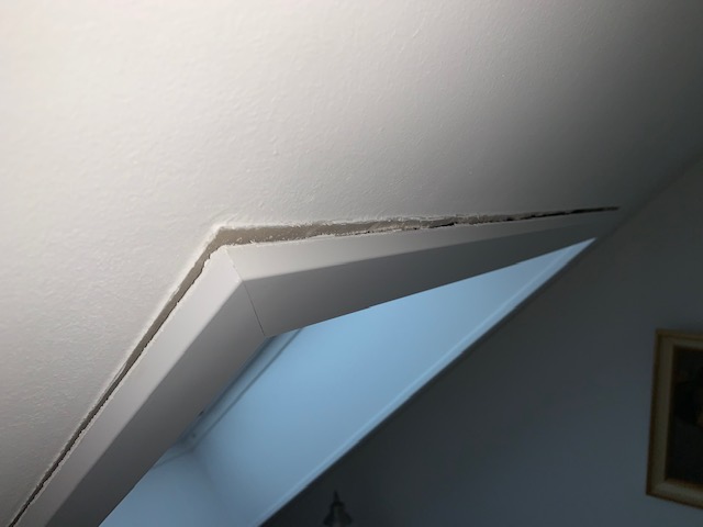

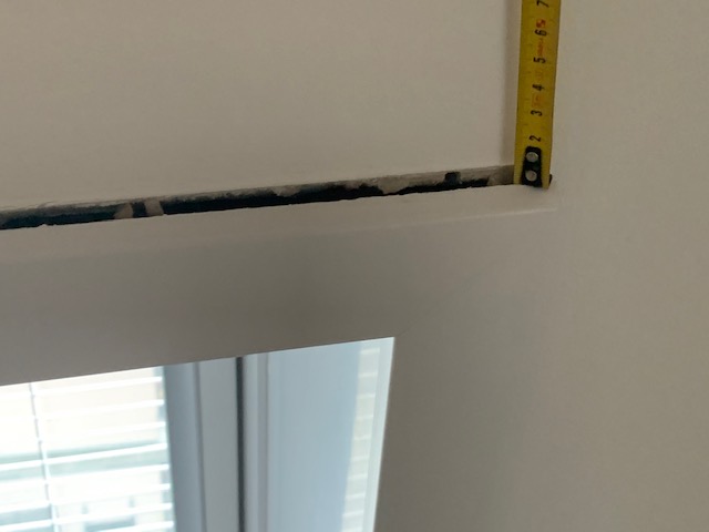

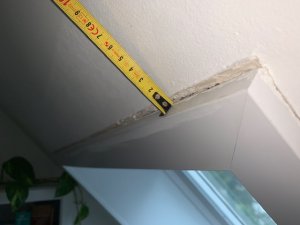

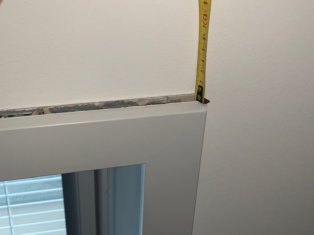

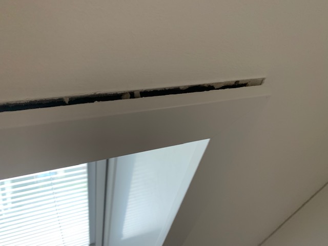

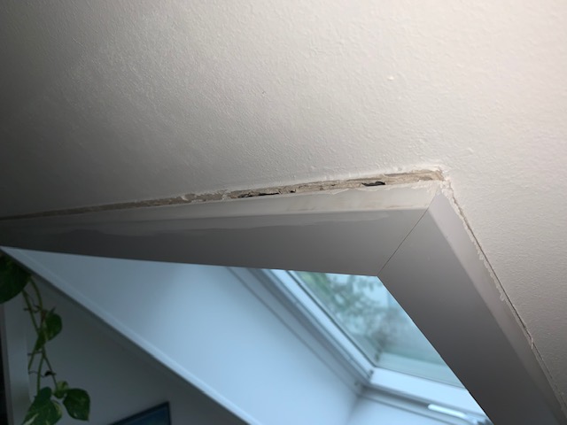

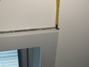

    ich habe vor 5 Jahren ein Schwedenhaus bauen lassen. Im Februar läuft die 5jährige Garantie aus und natürlich möchte ich noch "Gewährleistungsgeschichten" rechtzeitig anmelden.
    Dabei sind mir u.a. im Dachgeschoss die Kunsstoff-Futter der Velux-Fenster ins Auge gefallen. Diese haben zum einen deutliche Spalten bekommen (bis zu 1 cm), zum anderen sind die Futter nach unten gerutscht (bis zu 1,5 cm). Das sieht nicht nur furchtbar aus, ich weiß auch nicht, ob das sozusagen "normal" ist. Mit einer neuen Acrylfuge ist das wohl nur schwer zu kaschieren. Im Anhang ein paar Fotos.
    Könnt ihr einschätzen, ob das ein Gewährleistungsfall ist, ober ob das noch im Rahmen des Normalen liegt?
  2. #2 simon84, 25.01.2020
    23.287
    6.920
    Zeig es Form und fristgerecht als Mangel an und warte auf die Antwort
    Was soll schon passieren.
    Normal ist das nicht und ein seriöser GU wird hier nachbessern.
    Evtl war das Futter nicht ausreichend befestigt
  3. SIL
    10.865
    4.212
    Gewährleistung - es ist zeitlich extrem knapp - zumal diese Mängel ja nicht nun heute aufgetreten sind, es kann durchaus der Vorwurf der 'verspäteten Anzeige' im Raum stehen.
    Aufgrund des baldigen Ablaufes ist die Hemmung ( Stillhaltevereinbarung) der Frist in Betracht zu ziehen - ich nehme nicht an, daß Sie den Lieferanten oder das Unternehmen freiwillig auf 'Verzicht Einrede..' bekommen, es ist äußerst unglücklich kurz vor Ablauf Mängel die schon länger vorliegen zu melden...
  4. #4 simon84, 25.01.2020
    23.287
    6.920
    richtig aber ein seriöser GU kennt das spiel mit den Bauherrn. Der schickt mal nen trockenbauer oder Schreiner auf dem Weg Vorbei, der packt ein paar keile Zur unterfutterung grün, jagt zwei spax durch und macht das Acryl neu dann ist das Thema gegessen
