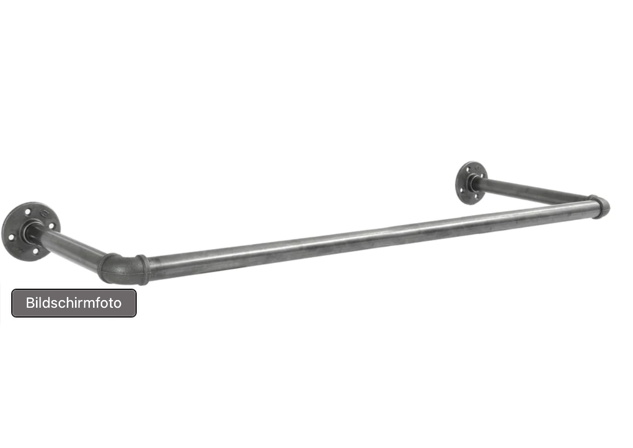

    ich möchte folgende Garderobenstange an einer doppelt beplankten Gipskartonwand befestigen:
    Hinter den Befestigungspunkten ist die Wand vermutlich hohl und nicht weiter durch Leimbinder o.ä. verstärkt. Eventuell habe ich ja Glück und treffe zufällig einen Ständer.
    Die Stange selbst ist ca. 110 cm breit, hat eine Tiefe von 30 cm und ein Eigengewicht von 4 kg. Zur Befestigung würde ich Metall-Hohlraumdübel verwenden.
    Meine Recherche ergab als ungefähren Richtwert, dass eine doppelt beplankte Gipskartonwand bei einer Lasttiefe von 30 cm ca. 60 bis 70 kg Belastung pro laufendem Meter standhält. Allerdings bezieht sich diese Aussage wohl auf Oberschränke o.ä. mit einer Höhe von mehr als 30 cm, die das Gewicht auf eine größere Fläche verteilen. Zudem sollte der Hebel bei einer solchen Garderobenstange ja nicht unerheblich sein, da das ganze Gewicht ja ziemlich einseitig verteilt vorne auf der Stange und nicht nahe der Wand sitzt.
    Frage: meint ihr das hält? Das Gesamtgewicht aus Klamotten, die ich da ranhängen möchte, und Garderobenstange würde ich auf maximal 25 kg schätzen....

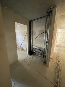

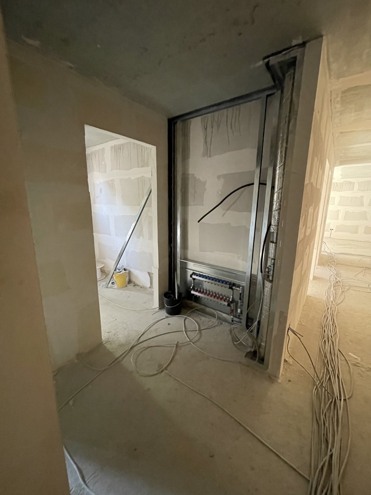

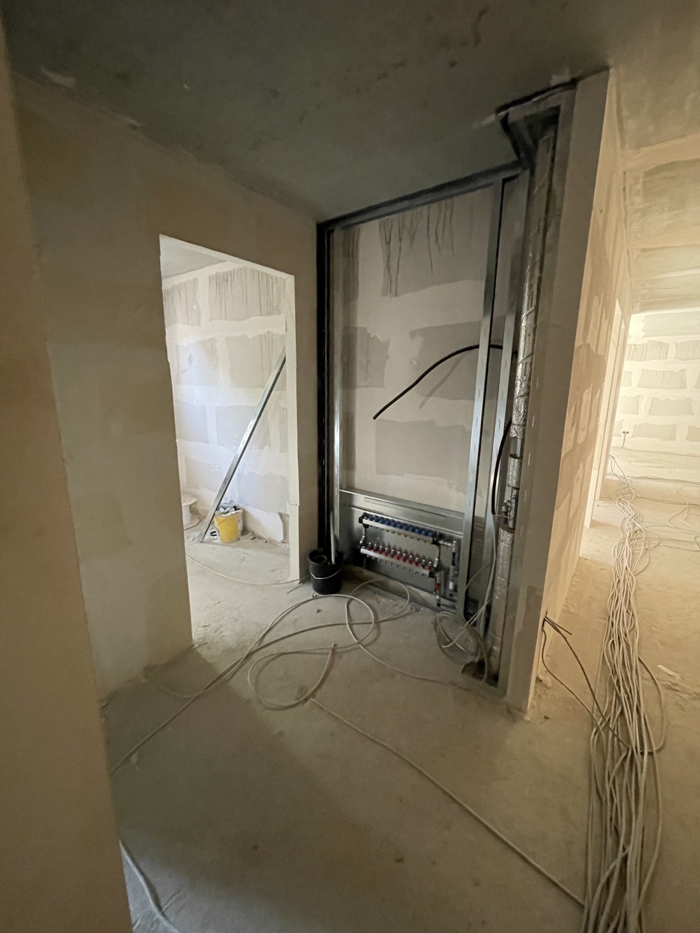

    So, ich hab es jetzt mal mit einem Magneten überprüft und zusätzlich noch ein Bild aus der der Bauphase gefunden. Anscheinend bin ich ein echter Glückspilz und genau da, wo ich die Stange befestigen möchte, sitzen auf beiden Seiten im Abstand von ca. 110 cm die Metallprofile. Damit bin ich jetzt relativ optimistisch, dass das mehr als solide genug ist, um mein Vorhaben umzusetzen. Oder was meint ihr?
    Wie mache ich das jetzt mit den Metallprofilen? Durchbohren und dann trotzdem Hohlraumdübel verwenden oder Bohrschrauben verwenden und direkt reinschrauben? Oder gibt es noch andere Alternativen? Was hält am besten?

    Ich würde die Stange auf eine schöne Holzplatte (z.B. 140 x 140 x 3) schrauben und diese an den 4 Eckpunkten an die Wand. (Montage der Platte könnte auch verdeckt erfolgen…)
    Löst das Montageproblem der Stange und schützt Jacken und Wand.
    Eine solche Stange ist ohnehin eher für leichte Kleidung, Hemden etc. und nicht für Jacken für die ganze Familie.

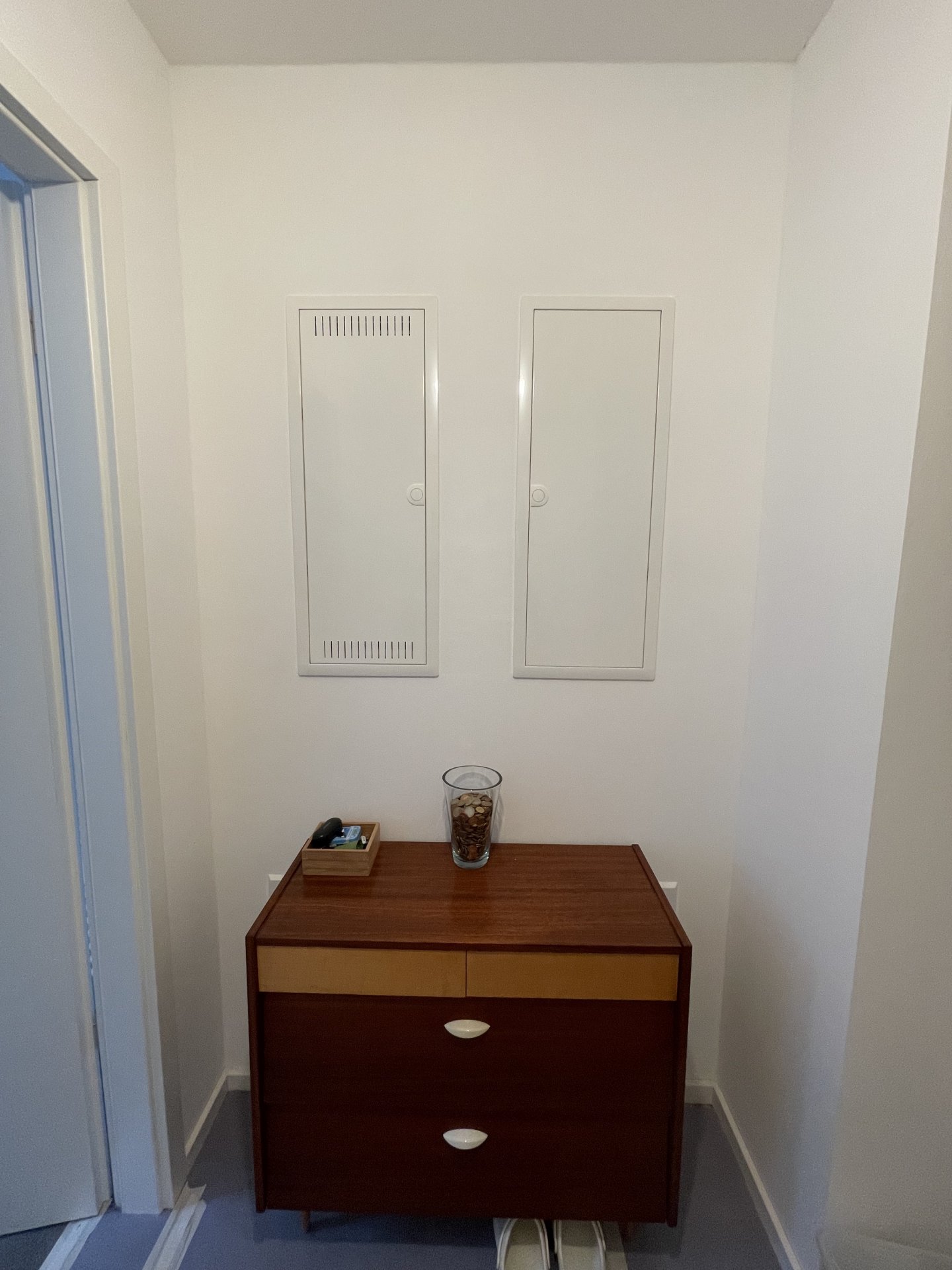

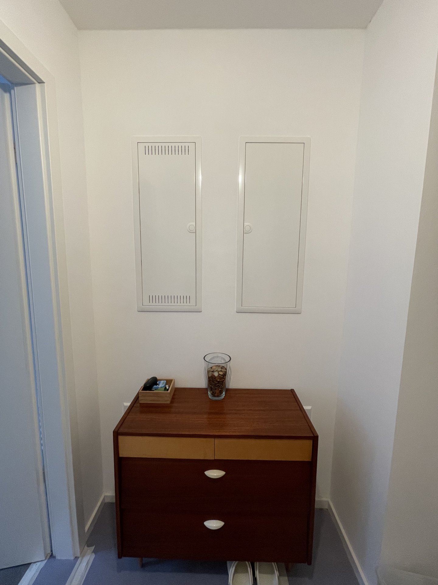

    Das mit der Platte werde ich mir mal in Erwägung ziehen. Aus optischen Gründen würde ich es ohne eher vorziehen. Bei so einer Lösung würde ich wahrscheinlich die ganze Wand verkleiden und müsste dann Ausschnitte für die Sicherungskasten schneiden - siehe Foto-Anhang.

    Nicht nur, dass unten der HKV sitzt, es sind oben auch noch Sicherungskästen.:eek:
    Das geht dann langsam Richtung Fehlplanung.
    Jede Wohnung, jedes Haus, hat doch eine Nische, eine Kammer o.ä., wo man das hätte verstecken können.
    Beim Haus allemal.
    Ich würde mich hüten, in diese Wand den Bohrer anzusetzen…

    @mk940: hinter dem Gips sind an den Aufhängungspunkten ja die Metallprofile. Die leisten ja auch Widerstand.
    @driver55: Die Planung hat der Bauträger übernommen - daran ließ sich nichts ändern. Mir fällt auch tatsächlich kein besserer Ort ein, wo man das hätte unterbringen können. Ich habe auch den zuständigen Bauleiter gefragt bezüglich Kabel etc. Der meinte vorsichtig und langsam bohren, bis ich durch den Gips durch bin - dann sollte da nichts passieren. Blöd wär's nur, wenn die Kabel aus irgendwelchen Gründen in den Metallprofilen laufen. Ich werd vorher auf jeden Fall nochmal den Elektriker kontaktieren und da nachhaken.

    Diese Garederobenstange im industrial-Look kannst du so allenfalls mit Injektionsdübeln an eine Stahlbetonwand dübeln und selbst dann musst ein Schild drüber hängen "maximal 3 Mäntel oder 5 Jacken".
    Bei einer Trockenbauwand hättest du vorher eine fette OSB-Platte in das Ständerwerk einschrauben lassen müssen damit die Schrauben der Garderobe dann auch ordentlich Futter haben.

    Dieses Design-Wunder hält an einer GK-Wand selbst mit Hohlraumdübeln nur "von 12 bis Mittag"

    Die ganze Garderobenstange ist eine Fehlkonstruktion. Wer sich das ausgedacht hat, hat keine Ahnung von Statik.
