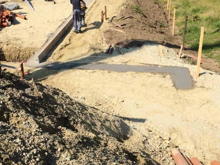

    wir bauen gerade ein Haus und sind beim Rohbau.
    Da das Haus am Hang liegt sind einige "Erdbewegungen" notwendig.
    Ich suche gerade eine Lösung für den rechten Hausbereich (Norden).
    Ich habe auch ein Bild eingestellt. Der Bereich ist ca. 14 m (Hauslänge) x 4,5 m (Breite).
    Es ist eine Höhe von ca. 2 m auszugleichen, Breite ca. 4,5m. 1,5 m ist bereits um Haus mehr aufgekiest.
    Wir sind 2 m mit unserem Haus auf der Seite höher als der Nachbar (Wiese) unten ! An der einen Seite ist bereits eine Stützmauer mit einer Höhe von ca. 4-5 Metern (Foto unterer Bereich - Fundament).
    Wie könnten wir diesen Bereich von doch 14 m Länge und 4,5 m Breite abböschen ? Begradigen ? Aufschütten ? Stützen ?
    Da wir auf der anderen Hausseite aufgrund des Hanges auch Abstützungsmaßnahmen vornehmen müssen - bitte ich um Vorschläge die nicht ganz sooooo teuer werden.
    Vielen Dank für die Hilfe und Anregungen.

    Foto siehe Anhang - danke

    es gibt keine Planung - das Haus steht noch nicht !
    Es geht um die Fläche von 4,5 m x 14 m - Höhenunterschied von 2m - wie kann man diese Böschung gestalten ?

    Ne, also wenn ich das richtig verstehe sehen wir auf dem Bild rechts die Wiese und zwischen Zaun und dem Fundament (für den Keller?) die 4,5m breite (sieht allerdings schmaler aus) und aktuell 1,5m hohe Böschung, auf die jetzt noch 50cm draufkommen. Es sind also 2m Höhe auf 4,5m Geländebreite. Wobei der Sand auf dem der Mann mit Rüttler steht deutlich tiefer zu liegen scheint als die Erde rechts von ihm.
    Ich war aber auch bislang davon ausgegangen erst Planung dann Beginn der Baumaßnahmen.

    Ich bin kein Architekt und kein Gartenbauer. Deshalb habe ich mein Anliegen hier auch versucht zu erklären.
    Natürlich ist das Haus komplett geplant. Allerdings habe ich noch keine Gartenplanung ausführen lassen.
    Ich versuche es nochmal - nicht böse gemeint:
    Also die Fläche ist 4,5 m Breit und 14 m Lang - Die Böschung ist zwischen Haus und Zaun ca. 2 m Höhenunterschied. Diesen Höhenunterschied möchte ich sinnvoll planen. Wir müssen den Höhenunterschied irgendwie an das Nachbargrundstück (Zaun) angleichen. Evtl. mit L-Steinen am Zaun entlang ? Oder wie bereits oben von einem Mitglied empfohlen als Abböschung.
    Danke für die Hilfe.

    Böschung geht, wenn richtig - ist bestimmt die wirtschaftlich günstigte Wahl (Entwässerung, zulässiger Böschungswinkel, Pflegemöglichkeiten etc. sind zu berücksichtigen) - Nachteil = u.a. "Gartenverlust"
    Alternativ sind L-Steine (soweit der Nachbar und Behörde da nicht mitzureden haben) durchaus denkbar / wirtschaftlicher als anderes.
