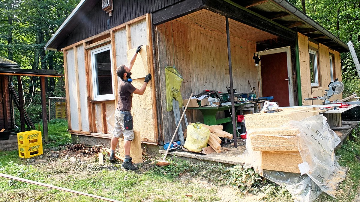

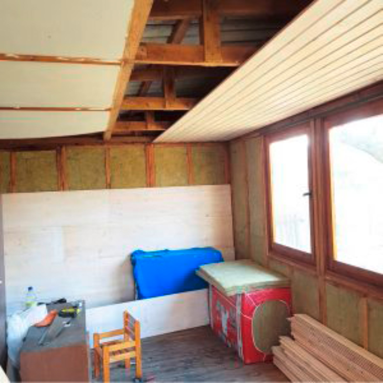

    ich besitze einen Gartenbungalow in Holzständerbausweise.
    Auf der langen Seite befinden sich 6 vorgefertigte Elemente á 1,2m x 2,5m und auf der kurzen Seite sind es 3.
    Die Außenwand ist mit Holzlatten beplankt und innen sind es 6mm starke Asbestzementplatten.
    Die beiden Bilder im Anhang sind exemplarisch und zeigen gut den Aufbau der Holzkonstruktion.
    Die Grundfläche meines Bungalows beträgt 26qm.
    Kann mir jemand kurz und unverbindlich erklären, ob ich die Wände innen oder außen mit aussteifenden Platten beplanken muss? Ich möchte den Weg zum Statiker/Ingenieur keinesfalls umgehen, meine Frage ist interessehalber.
    Wenn man außen ein verwitterte Holzlattung und innen dünne Asbestzementplatten an den Wänden hat, findet dadurch überhaupt eine Aussteifung statt. Ist eine aussteiffende Beplankung überhaupt notwendig oder hält die Holzständerkonstruktion in sich stabil. Auf dem Grundgerüst liegen 7 Sparren die ein 10° geneigtes Pultdach tragen.

    Warum stellst du keine eigenen Bilder ein? Was hast du überhaupt vor? Soll das saniert werden?

    Weil man auf meinen Bildern nicht in die Wände rein schauen kann, das macht schon so Sinn.
    Perspektivisch sollen Wände innen und außen erneuert werden. Weist du denn Antworten auf meine Fragen?

    Ob Du innen oder Außen die aussteifende Scheibe hast, ist im Grunde genommen wurscht. Deshalb bauen die Holzbauer heutzutage entweder innen ne OSB (aussteifend) oder außen ne dwd-Platte.
    Deine Konstruktion ist ja irgendwie aussteifend gewesen, sonst wäre das Ding nach all den Jahren sicherlich zusammengebrochen. Ob das die Asbestplatte ist, oder die Holzverschalung außen (ob die überhaupt was dazu beiträgt kann man aus Deiner Beschreibung nicht erkennen) ist, das kann man nur vor Ort beurteilen, ich teppe aber mal auf die Asbestplatte (oder Faserzementplatte)

    Weiß man ob 6mm starke AZ Platten aussteifend wirken? Ich habe immer das Gefühl die Teile sind dünn und leicht zu brechen (was man bekanntlich niemals tun sollte).
    Bei einer evtl. Sanierung wäre also darauf zu achten, die Innenwände mit OSB, Fermacell oder Knauf Diamant X zu beplanken, richtig?
    Wäre das Gebäude während der Umbauarbeiten (wenn die AZ abgemacht sind und die neuen noch nicht drauf sind) ggf. instabil?
