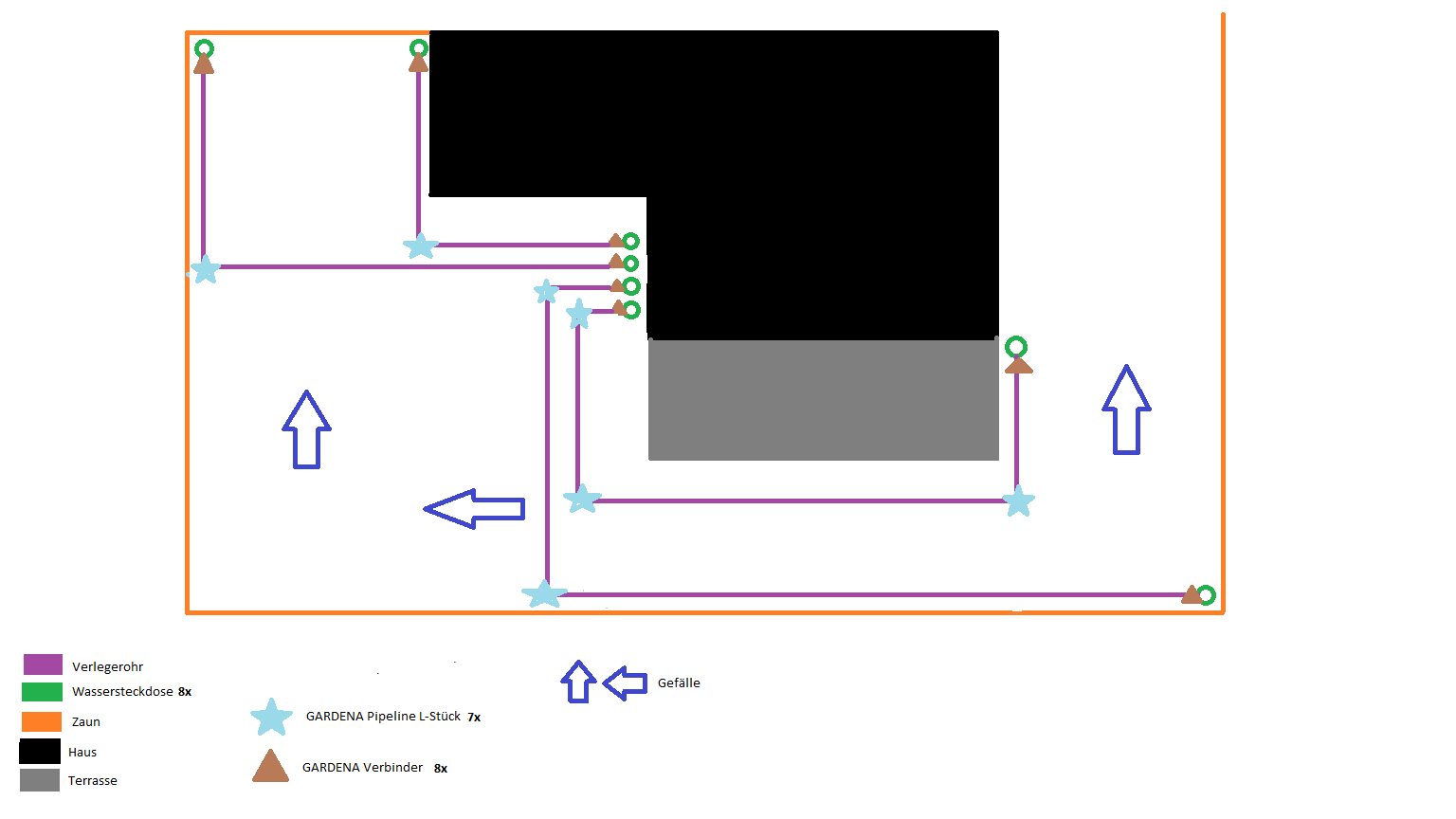

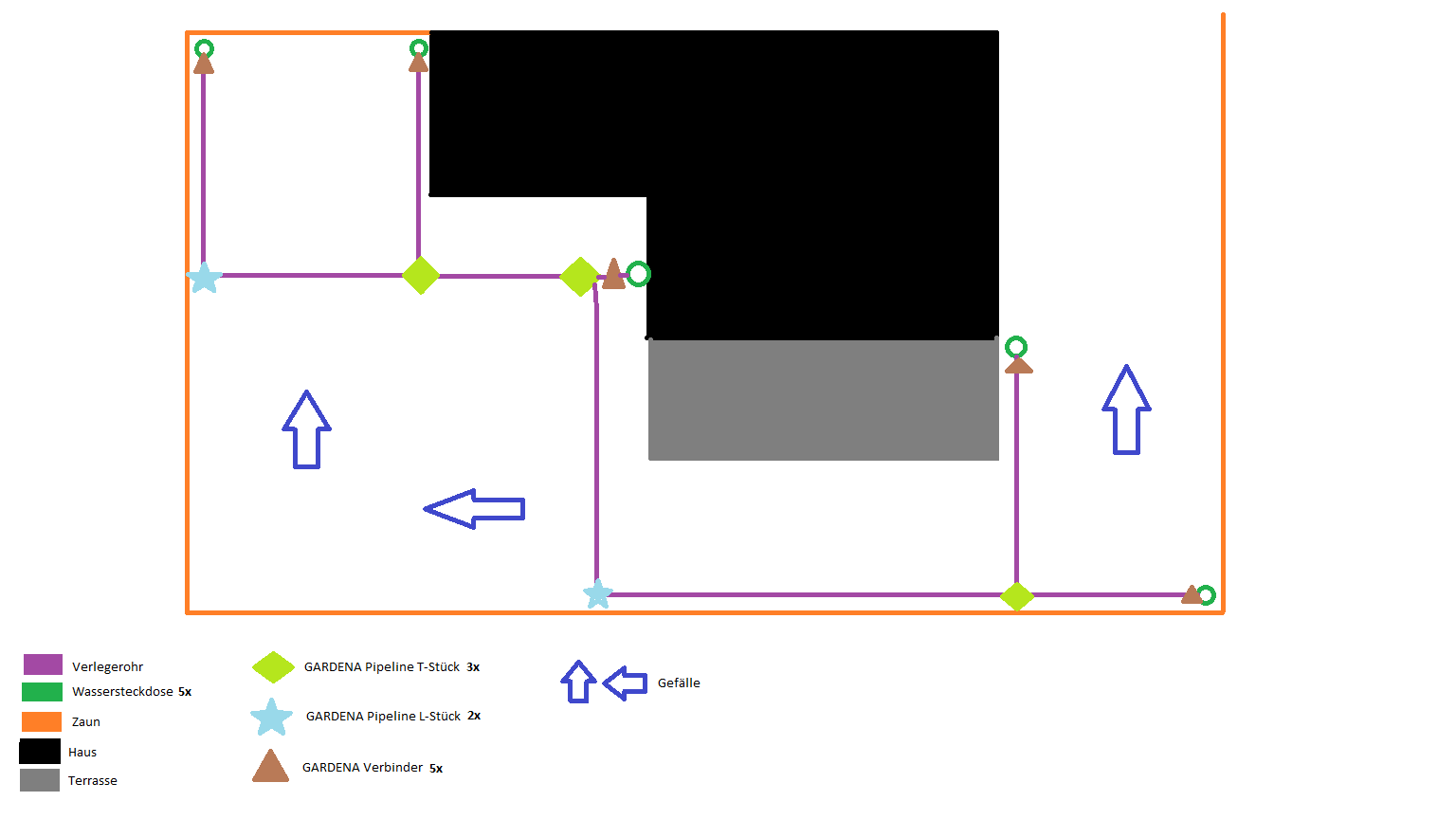

    Hallo Leute,
    ich plane gerade wo ich meine Wassersteckdosen im Garten setzen sollte.
    Mich würden zwei Sachen interessieren.
    Zum einen geht mein Plan auf oder könnte ich Probleme mit zu wenig Wasserdruck bekommen?
    Und zum anderen, in meinem Plan sind noch keine Ventile für die Entwässerung eingezeichnet, wo würdet ihr die am besten setzen?

    Hier ist noch einmal eine andere Planung, Vorteil hier ist, dass ich jede Dose einzeln ansteuern kann und bei Bedarf bei den Steckdosen am Haus auf eine Andere Dose überbrücken kann. Nachteil: Ist Teurer.
