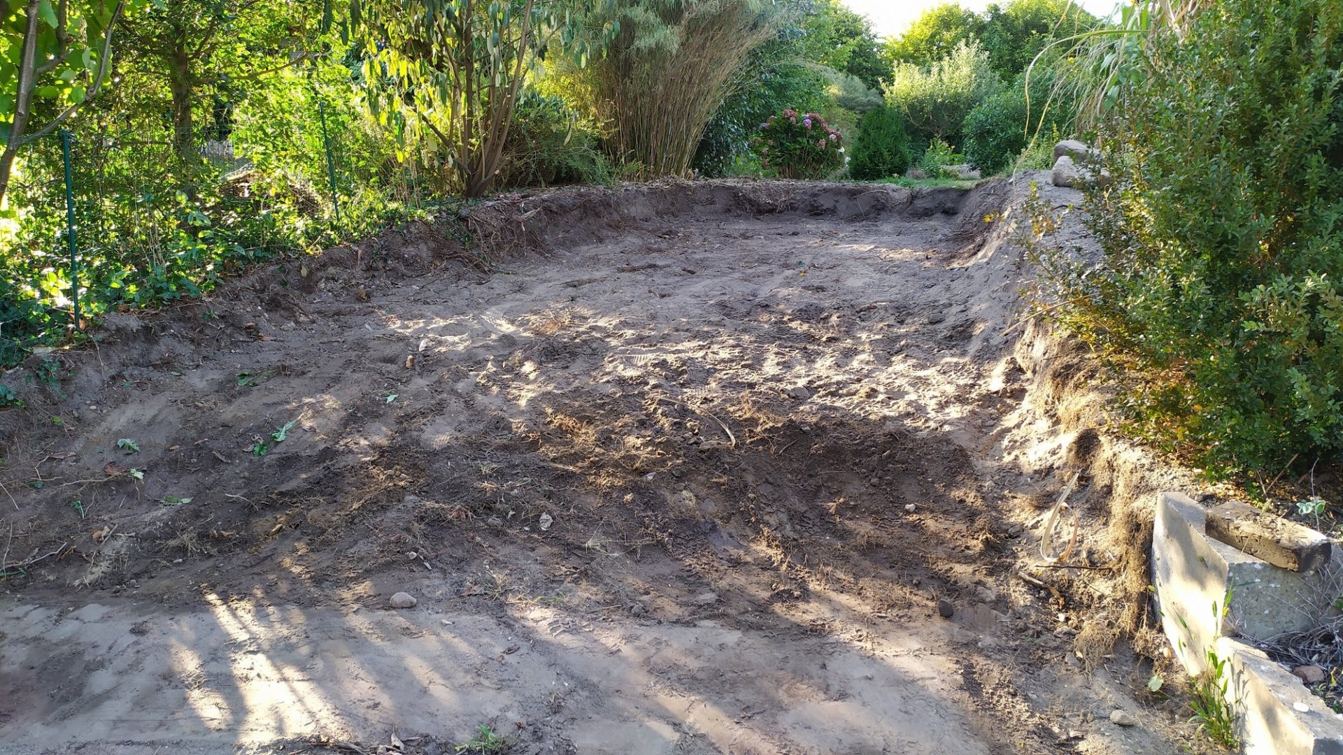

    Hallo Leute,
    ich bin dabei eine Gartenauffahrt anzulegen, da es mich die letzten Jahrzehnte genervt hat das der Garten nur über eine elendig lange Treppe zugänglich war, er also nichtmal mit Schub oder Sackkarre erreichbar war.
    Die Auffahrt wird nun so dimensioniert, das sie auch mit PKW befahren werden kann.
    Genutzt werden wird sie auf absehbare Zeit nur um Gartenabfälle raus und Material für andere Bauvorhaben rein zu schaffen, also recht selten.
    Ich möchte es gerne preiswert machen, ohne aufwendigen Unterbau und größere Pflasterarbeiten. Wir haben hier wohl einen gewachsenen Sandboden, auf dem auch schon 3 PKW Parkplätze ohne Unterbau seit knapp 20 Jahren relativ gerade geblieben sind. Da ist lediglich eine dünne Schicht Pflastersand drunter. Ein paar leichte Wellen sieht man, aber nichts dramatisches.
    Die Auffahrt wird recht steil, ca. 20 bis 25%. Geht nicht anders, sonst wird sie zu lang und endet mittig im Garten.
    Hatte an einen Spurweg mit Rasengittersteinen, und zwischen und neben den Fahrspuren Schotter gedacht.
    Einen Handstampfer und einen großen Gummihammer habe ich.
    Meine Frage wäre ob jemand mal in seine Glaskugel gucken kann ob Gittersteine auf gewachsenem Sandboden mit 10cm Schotter links und rechts daneben einem seltenen befahren mit PKW standhalten könnten.
    Nur Schotter wäre auch eine Option, für die Traktion an der Steigung wären die Gittersteine aber schöner.
    Für kreative Ideen, wie man mit unwesentlich größerem finanziellen und handwerklichen Aufwand das ganze noch besser hin kriegt bin ich offen :)
    Vielen Dank schonmal für eure Antworten!

  5. #5 Ulli2000, 14.09.2019
    Ulli2000
    Ulli2000
    08.09.2019
    14
    Jawoll, gibt es... Also das wird etwa 8 Meter lang. Ich habe jetzt den Mutterboden weitgehend weg geschaufelt.
    Als nächstes grabe ich den Sandboden in Form.
    Im Moment habe ich im oberen Teil 6° Steigung, in der Mitte 10°, und unten 16°.
    Ich denke ich kann es so hin schaufeln das das nachher alles um die 10° hat.
    Ein Bekannter aus dem Bauwesen sagte mir der Boden wäre super zum Pflastern, und ich könnte den Aushub 1:8 mit Zement mischen, und damit ein 4cm Bett abziehen, da die Rasensteine mit Gummihammer rein klopfen, dann außen rum noch Beton ran schmieren. Zwischen und neben den Fahrspuren dann Schotter feststampfen.

    Welche Höhendifferenz auf 8 m?
  7. #7 Ulli2000, 19.09.2019
    Ulli2000
    Ulli2000
    08.09.2019
    14
    Habe ich kürzlich gemessen. Also im Moment ist die Schräge 7m lang, und der Höhenunterschied beträgt 1,24m. Denke ich kann dann bei 7m bleiben, das gibt ja eine Steigung von etwa 10°.
    Man fährt da über einen Parkplatz im Vorgarten aus ran, der selbst schon eine Steigung von knapp unter 5° hat, d.h. unten wirds mit dem Böschungswinkel der meisten Autos wohl passen. Nur oben büschen abrunden für den Unterboden wäre wohl gut.

  12. #12 simon84, 23.09.2019
    23.488
    7.033
    Eine Auffahrt ist sicherlich anspruchsvoller als eine Parkfläche.
    Was spricht dagegen deinen Plan so umzusetzen wie geplant ?
    Mehr als dass Die Steine locker werden und unterschiedlich einsinken bzw. Kippen kann ja nicht passieren, dann besserst du eben aus oder machst es neu mit korrektem Aufbau
    Kritisch wird es sicher am Anfang und am Ende
    Wenn du die unterschiedliche Steigung nicht ausgleichst ist das auch etwas schwierig zu verlegen
    Alternativ könnte man da auch Schottern, oder Plastik rasengitter, oder einfach so lassen und bei Bedarf mit Schneeketten hochfahren
    Mit meinem 4x4 würde ich da auch so einfach hochkommen , aber extra ein passendes Auto kaufen ist ja auch Quatsch
    Vielleicht ein Quad kaufen und damit den Hänger dann rauf bzw runter rangieren und damit noch Spaß haben nebenbei ?
    Von der Zement Vermischung halte ich nicht viel
    Das gibt nur Ärger beim nachbessern / ausbauen
    Und nachbessern musst du garantiert wenn du keinen richtigen Aufbau machst
