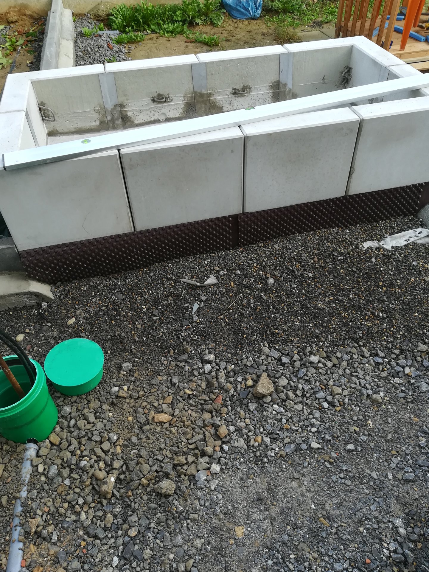

    Hallo liebe Forengemeinde,
    Ich war bis jetzt stiller Mitleser, habe nun aber selbst eine Frage. Es geht um die Erstellung der Aussenanlage.
    Das Kellergeschoss unseres Fertighäuser ist nach hinten offen. Dort soll eine Terrasse entstehen. Bis UK Fenster sind noch ca. 30 cm Mineralschotter aufzufüllen. Momentan ist nur die Sauberkeitsschicht vorhanden, die unter der Bodenplatte angelegt wurde.
    Nun lese ich immer wieder, dass bis zum Planum freigelegt werden soll (gewachsener Boden) und dort bereits das Gefälle eingebaut werden soll. Planum sehe ich momentan nicht mehr, da wir gesagt ca. 20 cm der Sauberkeitsschicht (RC-Schotter) darüber.
    Jetzt habe ich dazu viele Meinungen. Ein Gartenbauer meint, kann man so übernehmen und drüber den Mineralschotter einbauen. Ein weiterer will bis zum Planum abgraben.
    Wie schätzt ihr das ein? Bis zum Planum freilegen und Gefälle erstellen oder einfach so darüber weiterarbeiten?
    MfG
    Christian

    Das liegt an deinem Boden ...ob du tiefer musst oder nicht ob du eventuell sogar drainieren musst - privat hätte ich da keine Bedenken bei 20 cm plus 30 cm ...das langt in fast allen Regionen in D sowohl als Unterbau und auch als ' Sickerschicht' - hast du ein Bodengutachten?
    Edit- und zeige mal dein KG mit Schnitt zum Gelände - führst du viel Niederschlag auf die Fläche?

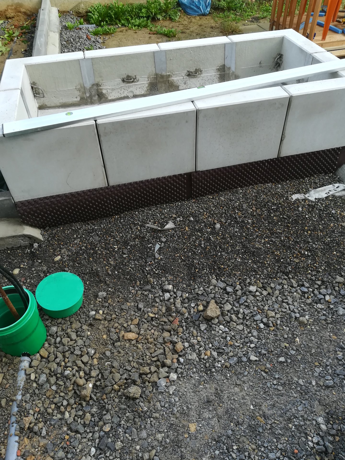

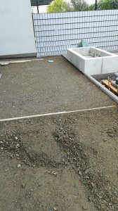

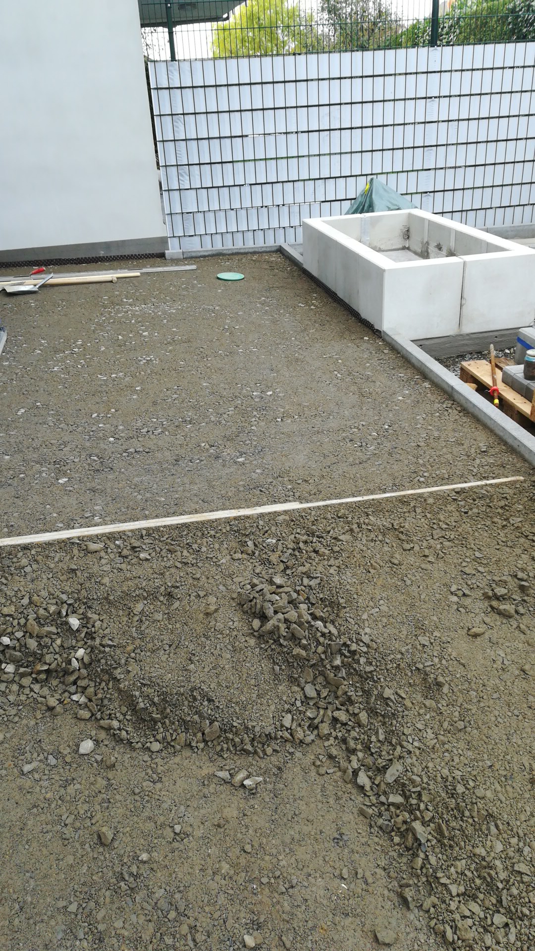

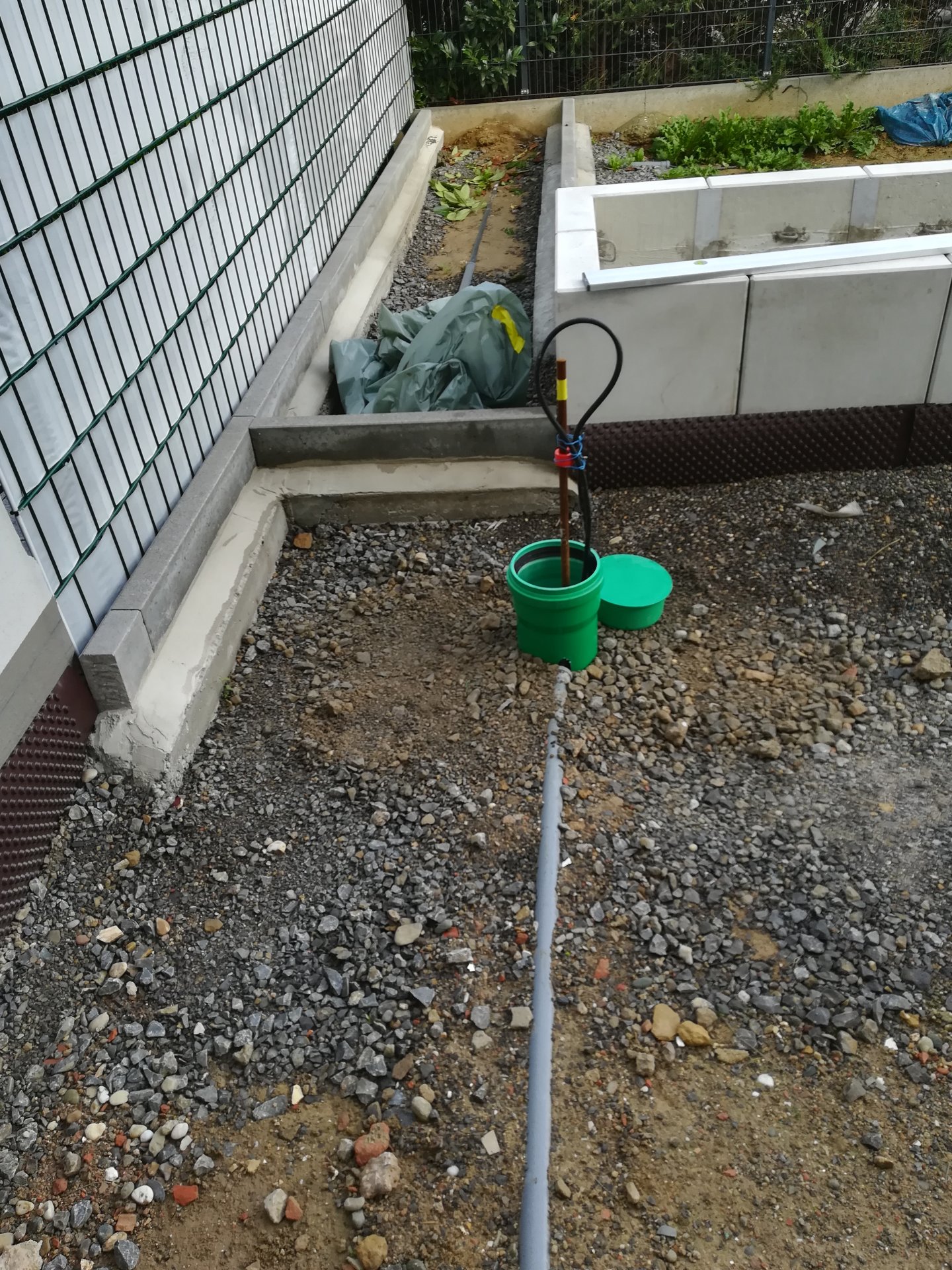

    Vielen Dank für Ihre Antwort und entschuldigen Sie meine verspätete Antwort.
    Ich habe mittlerweile Mauerscheiben + Tiefbordsteine eingebaut (inkl. entsprechendem Unterbau). Die Mauerscheiben sind 55cm tief gegründet.
    Aktuell bin ich an der lageweisen Erstellung der Tragschicht (KFT 0/32).
    Folgende Frage beschäftigt mich noch: Die Terrassenplatten werde ich erst nächstes Jahr verlegen können. Die Tragschicht wäre also 4-5 Monate direkt der Witterung ausgesetzt.
    Macht es Sinn bereits jetzt eine kleine Schicht des Bettungmaterials aufzufüllen um Auswaschungen zu reduzieren? Oder soll ich die Tragschicht vor Verlegung der Platten mit zB Sand aufbessern und erneut verdichten?
    Oder sollte ich mir eventuell gar keine Gedanken machen, die Tragschicht so stehen lassen und nächstes Jahr darauf die Platten verlegen?
    Mfg
  4. SIL
    10.879
    4.220
    Nein
    Nein.
    Ordentliche Verdichtung und dann so lassen.
