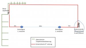

    Anhängend Fotos davon, wie ich meinen Bestand (ein Wasserhahn, an ein 3/4 Zoll Rohr angeschlossen), optimieren möchte. Gerne bitte ich Tipps und Hinweise! Einige Fragen habe ich auch:
    1) Die Kreisregner wollte ich so anschließen um mir die 10m Buddelnaht durch meinen Garten zu sparen. Ist das Sinnvoll oder eher nicht? Können zwei Kreisregner überhaupt direkt hintereinander an einer Leitung hängen?
    1.1) kann eine Wasserleitung mit einem Kreisregner enden? oder muss in jedem Fall danach noch ein Überdruckventil installiert werden?
    2) Passt das handelsübliche 3/4 Zoll Baumarktrohr (das habe ich Hausseits angeschlossen) an die Gardena-Serie? Muss ich ggf. irgendeinen Adapter besorgen?
    3) blau eingekreist: Wie optimiere ich den Anfang meiner Wasserleitungen: Sollte ich in den Boden einen Anschlussport installieren und diesen aus dem Wasserhahn heraus speisen, oder reicht ggf. ein T-Stück (nach oben zum Wasserhahn und der andere zur Verlängerung?
    4) am Ende des Gartens wird die oberflächliche Tropfenbewässerung erst kommendes Jahr installiert. Reicht an der neuen Zapfstelle ein Wasserhahn und ein 4-Wegeverteiler dort als Infrastruktur um alles "vorzubereiten" ?
    5) Alles, was ihr sonst noch sagen könnt, höre ich gerne!

    Hi,
    so wie die Skizze aussieht, kommen da einige Meter zusammen, da würde ich aufgrund des deutlich geringeren Druckabfalls mind. 25mm Rohr verwenden, ggf. aber sogar auf 32mm gehen. Das kommt aber darauf an, wie lang die Leitung wirklich wird, welchen Wasserdruck deine Zapfstelle liefert und welche Durchflussmenge und welchen Mindestdruck die Kreisregner brauchen. Mit den Parameter kannst du auch prüfen, ob das mit 2 parallelen Kreisregner überhaupt funktionieren kann. Hier sollte man aber auf jeden Fall beachten, dass der Mindestdruck vermutlich nicht für die maximale Reichweite des Kreisregners ausreichen wird.
    Überdruckventil braucht es normalerweise nicht, ich vermute du meinst stattdessen ein Entwässerungsventil. Das muss zwingend an der niedrigsten Stelle der Rohrleitung angeschlossen sein. Aufgrund der langen Leitung kommt da aber einiges an Wasser zusammen, da würde ich das auf keinen Fall am Regner machen, sonst hast du da ganz schnell einen Sumpf. Da dabei auch jede Menge "verschwendetes" Wasser zusammenkommt (komplette Rohrleitung pro Spinklereinsatz" würde ich darüber nachdenken, ob du das Entwässerungsventil weglässt und stattdessen nur vor der Frostperiode mit einem Kompressor das Wasser ausbläst.

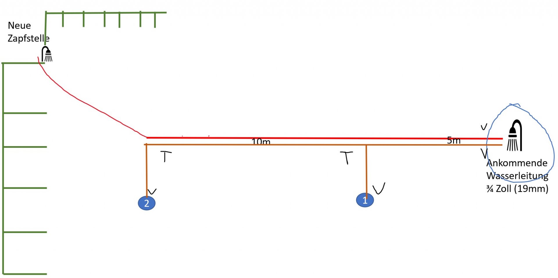

    und noch eine Antwort auf deine anderen Fragen:
    2: Die Regner haben Standard-Gewinde, die kannst du auch mit Baumarktrohr anschließen. Bei Rohr und Rohrverbindern würde ich aber bei einem Hersteller bleiben, also entweder Rohrverbinder und Rohr von Gardena oder beides von einem Hersteller im Baumarkt.
    3: An sich brauchst du einen Systemtrenner, wenn du eine feste Installation an das Trinkwassernetz anschließt. Ansonsten sind beide deiner Varianten grundsätzlich machbar, was die bessere Wahl ist, hängt von den örtlichen Gegebenheiten und auch von den optischen Ansprüchen ab.
    4: Wenn du sowieso buddelst: Leg gleich zwei Leitungen. Ich habe bei mir gemerkt, dass ich die Tröpfchenbewässung idealerweise anders steuere, als den Rasensprenger. Rasen sprenge ich nur alle 2-3 Tage intensiv, Tröpfchenbewässerung dagegen täglich. Dank getrennten Kreisen kann ich das komplett über einen Bewässerungcomputer gesteuert abbilden.

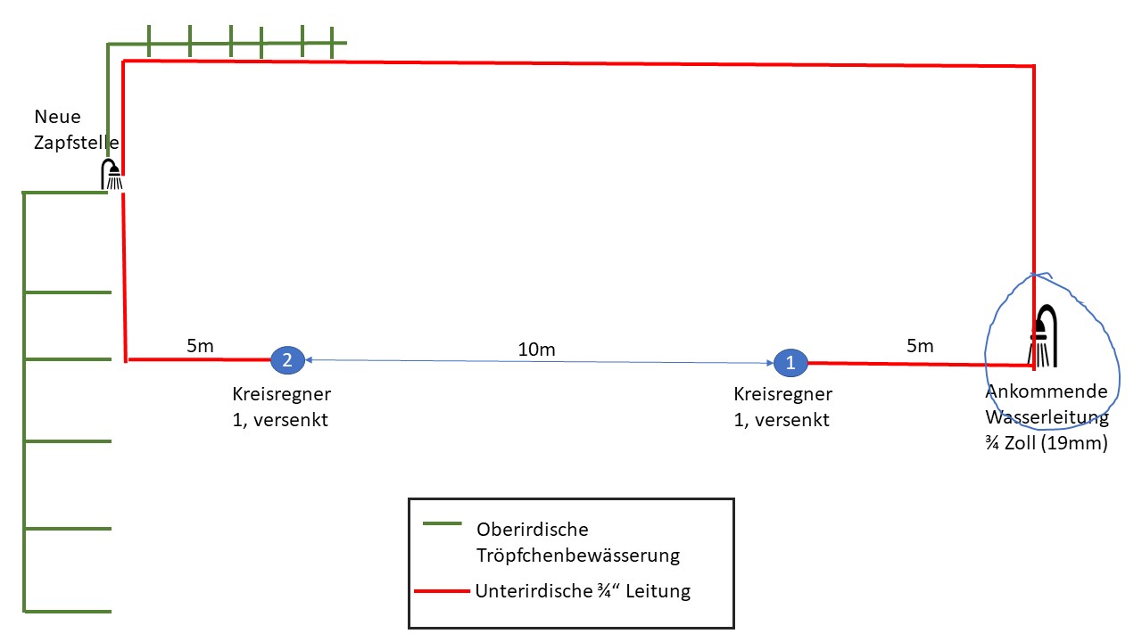

    Danke für die Antworten!
    Bezüglich der Leitungen habe ich mich doch umentschieden und lege beide durch die Rasenfläche, hier zu sehen:
    Rückfrage an Deimos und alle anderen Experten:
    Die Kompressorlösung scheint mir nach weiterer Recherche tatsächlich besser zu sein:
    zum Einen spare ich bei 50m Schlauch jedes Mal beim Wässern knapp 16l Wasser, zum Anderen scheinen die automatischen Ventile doch etwas fehleranfälliger zu sein (Dreck oder Undichtigkeit), wobei diese dann wieder ausgegraben werden müssten. Ich möchte die Wasserleitungen im Idealfall nie wieder ausgraben ;-)
    Frage zum Kompressor: Muss es einer mit Tank sein, oder reicht ein kleiner ohne Tank, den ich ggf. sogar mit Akku betreiben könnte? Meine Anwendungen wären auf Wasserleitung und Auto/Fahrrad/Schubkarrenreifen beschränkt.
    Ich hätte da einen Favouriten, der bei 4 Bar 10l pro Minute schafft. Hat jemand da Erfahrungen?
