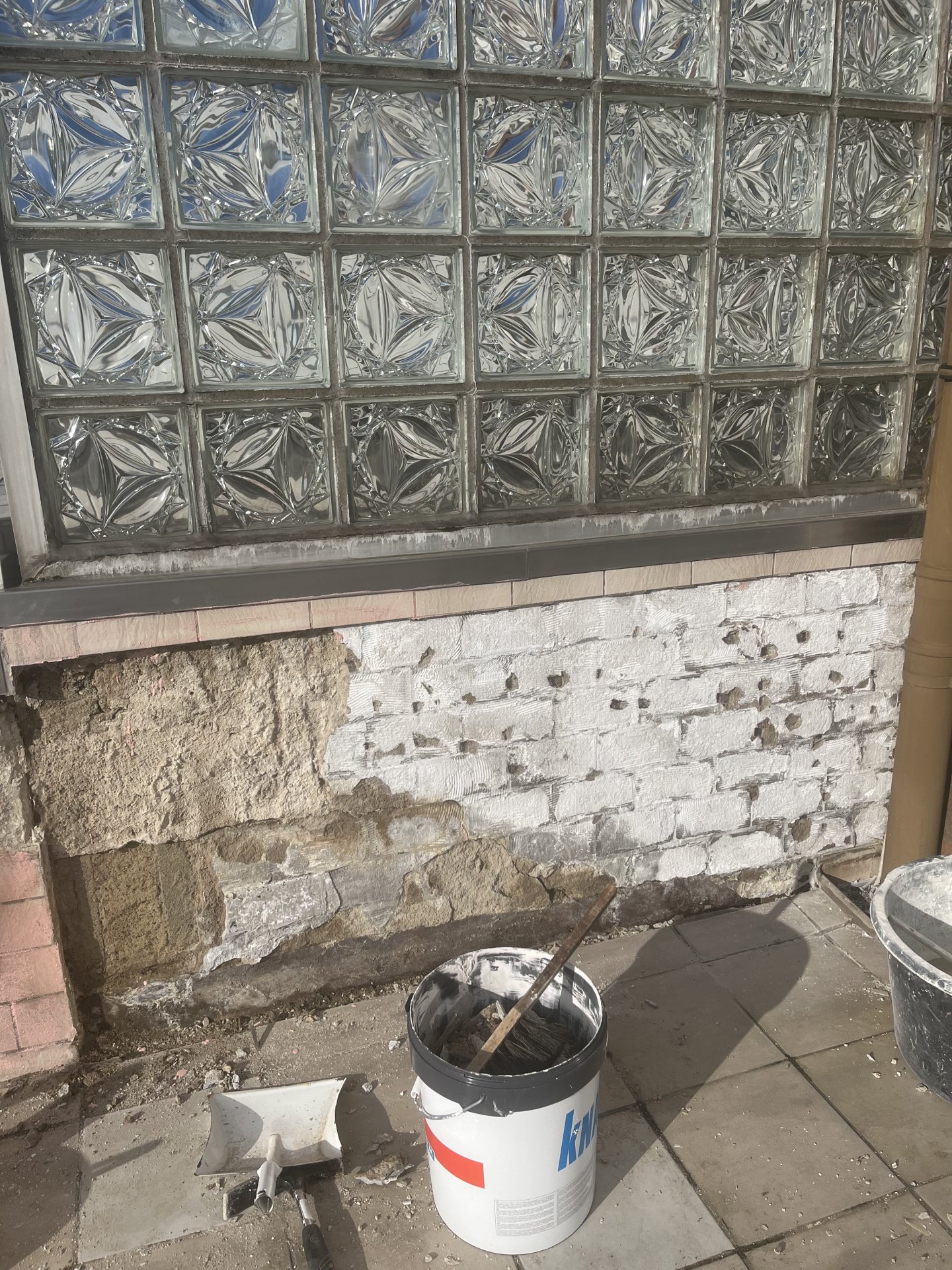

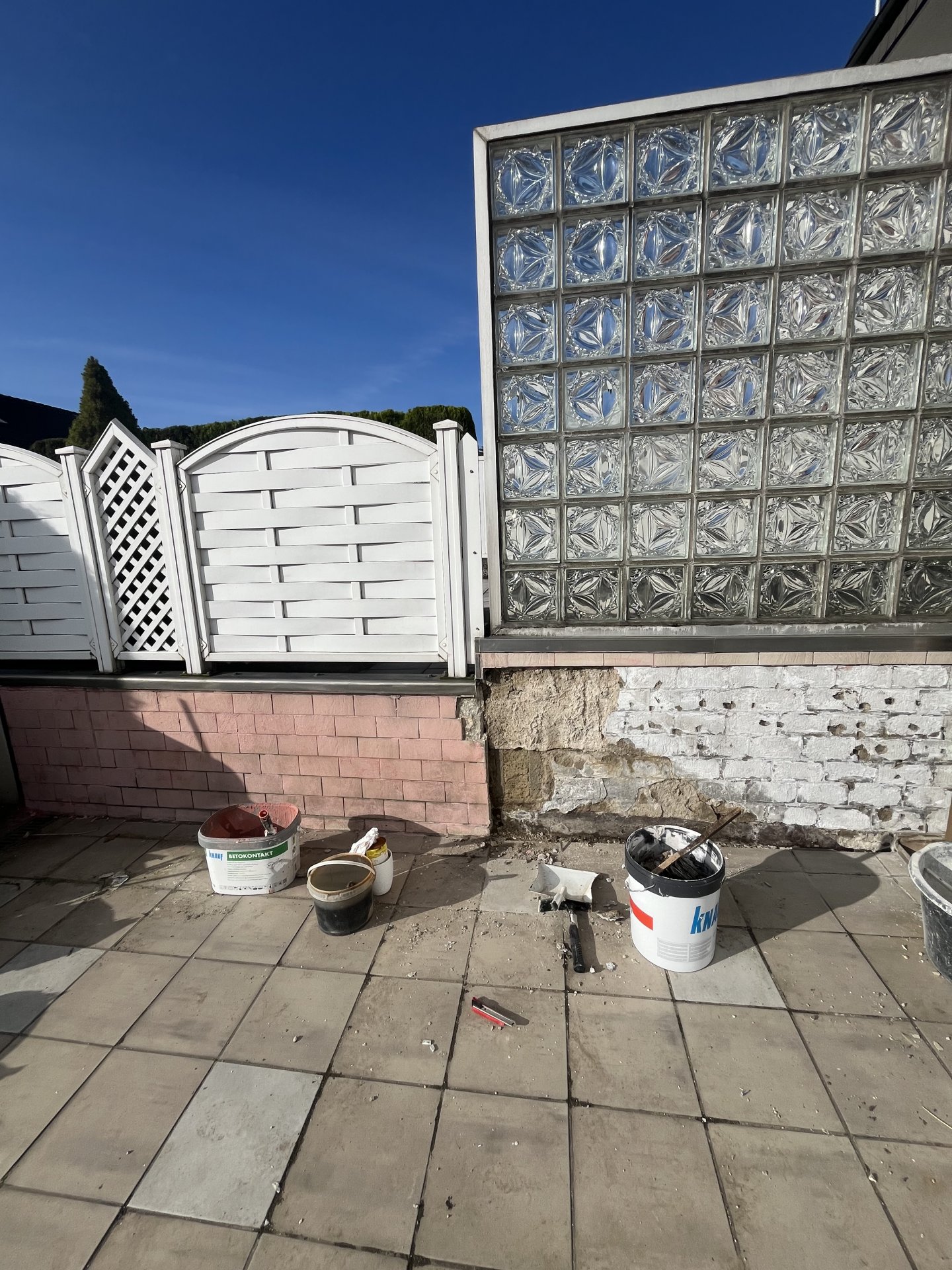

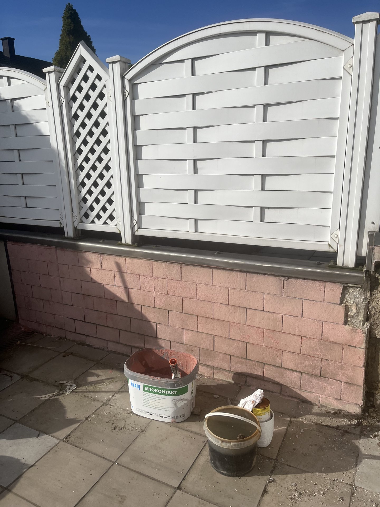

    Ich möchte mein Garten auf Vordermann bringen und eine Fassade zum Nachbarhaus neu gestalten. Das Mauerwerk ist mit Fliesen geklebt wobei die andere Hälfte schon so locker war, dass ich diese entfernt habe.
    Nun habe ich die linke Seite wo die Fliesen noch vorhanden sind bereits grundiert (Quarz).
    Ziel ist es eine halbwegs glatte verputzte Wand zu haben die ich später weiß streichen möchte. Wie gehe ich am besten vor? Welchen Putz trage ich auf und kann ich den für beide Seiten nehmen?

    Betokontakt von Knauf ist nicht für außen zugelassen. Wenn du da weiter drauf arbeiten willst, würde ich wenn überhaupt einen sockelgeeigneten Dünnlagenputz nehmen. Dann kannst du mit 2 Lagen Putz eine vernünftige Optik erreichen. Rechts müsste erstmal egalisiert werden, evtl mit einem Sockelleichtputz. Besser wäre ein Mörtel mehr auf Zementbasis, aber ist schwer das vom Foto aus zu beurteilen. Auf dem Foto sieht das feucht aus. Das wird also etwas, was eine Zeit lang funktioniert aber nicht auf Dauer.
