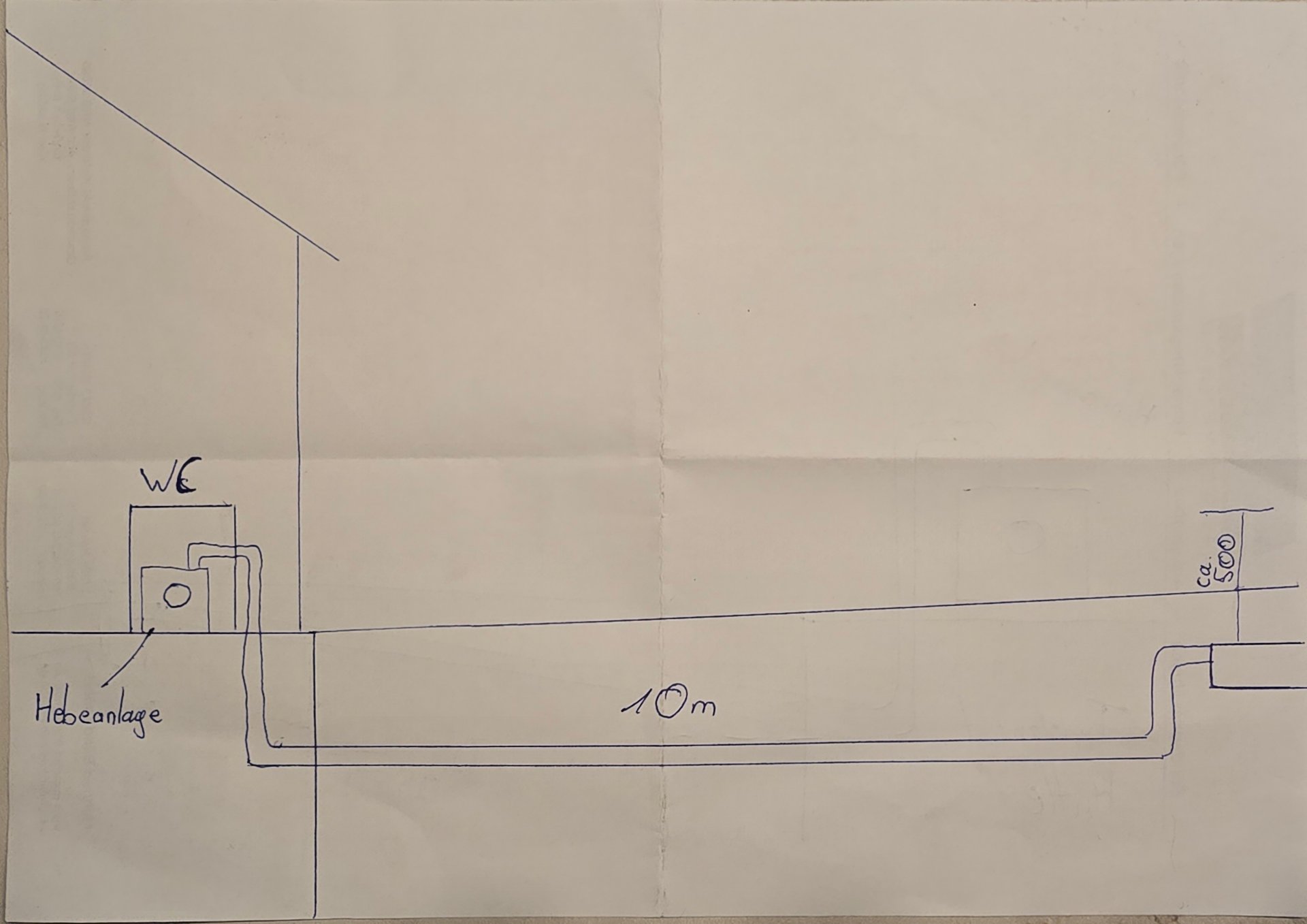

    ich plane, in meinem Gartenhaus ein WC zu installieren. Das Problem ist allerdings, dass das Gartenhaus tiefer liegt als der nächstmögliche Anschluss an den Schmutzwasserkanal. Mit einer normalen Abwasserleitung und 1 % Gefälle ist das deshalb leider nicht umsetzbar.
    Meine Idee wäre, direkt hinter dem WC eine Hebeanlage zu installieren (z. B. eine SFA Saniwall Pro Evo) und die Druckleitung wie in der beigefügten Skizze zu verlegen.
    Die Rahmenbedingungen:
    ca. 10 m Druckleitung
    zunächst nach unten und dann wieder nach oben zum Kanalanschluss
    Höhenunterschied ca. 500 mm
    Leitung wird selbstverständlich frostsicher verlegt
    Die SFA Saniwall Pro Evo ist laut Hersteller mit 5 m Förderhöhe und 100 m Förderstrecke angegeben.
    Meine eigentliche Frage ist: Funktioniert so eine Leitungsführung überhaupt? Also erst nach unten, dann waagerecht und anschließend wieder etwa 50 cm nach oben bis zum Einleitpunkt? Oder reicht der Druck dafür in der Praxis nicht aus bzw. gibt es Probleme mit der Druckleitung?
    Hat jemand so etwas schon einmal umgesetzt oder kann eine andere, bessere Lösung empfehlen?
