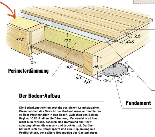

    ich bin neu in diesem Forum und möchte im nächsten Monat das Projekt Gartenhaus starten. Es wird ein Gartenhaus auf einer Betonbodenplatte ca. 2,80x3,60. Die Bodenplatte steht schon seit drei Jahren.
    Das Gartenhaus soll gedämmt werden und auch in den Holzboden soll eine Dämmung integriert werden.
    Ich plane den Bodenaufbau wie im folgenden Bild dargestellt, nur nicht auf Punktfundamente, sondern auf die Bodenplatte.
    Ich möchte zwischen Balken und Bodenplatte eine Mauersperrbahn legen, so dass die Feuchtigkeit nicht aufsteigen kann. Ich würde diese Mauersperrbahn allerdings nur unter die Balken legen und diese dann mit Bolzen in der Bodenplatte verankern. Zwischen den Balken, dort wo die OSB-Platten sind, würde ich keine Bahn verlegen, da die OSB-Platten keinen Kontakt zur Bodenplatte haben.
    Ist das aus eurer Sicht ausreichend um aufsteigende Feuchtigkeit zu vermeiden? Eigentlich wird die Bodenplatte aber nach Fertigstellung der Konstruktion ja nicht mehr nass.
    Danke Euch schon vorab für Eure Meinungen.
