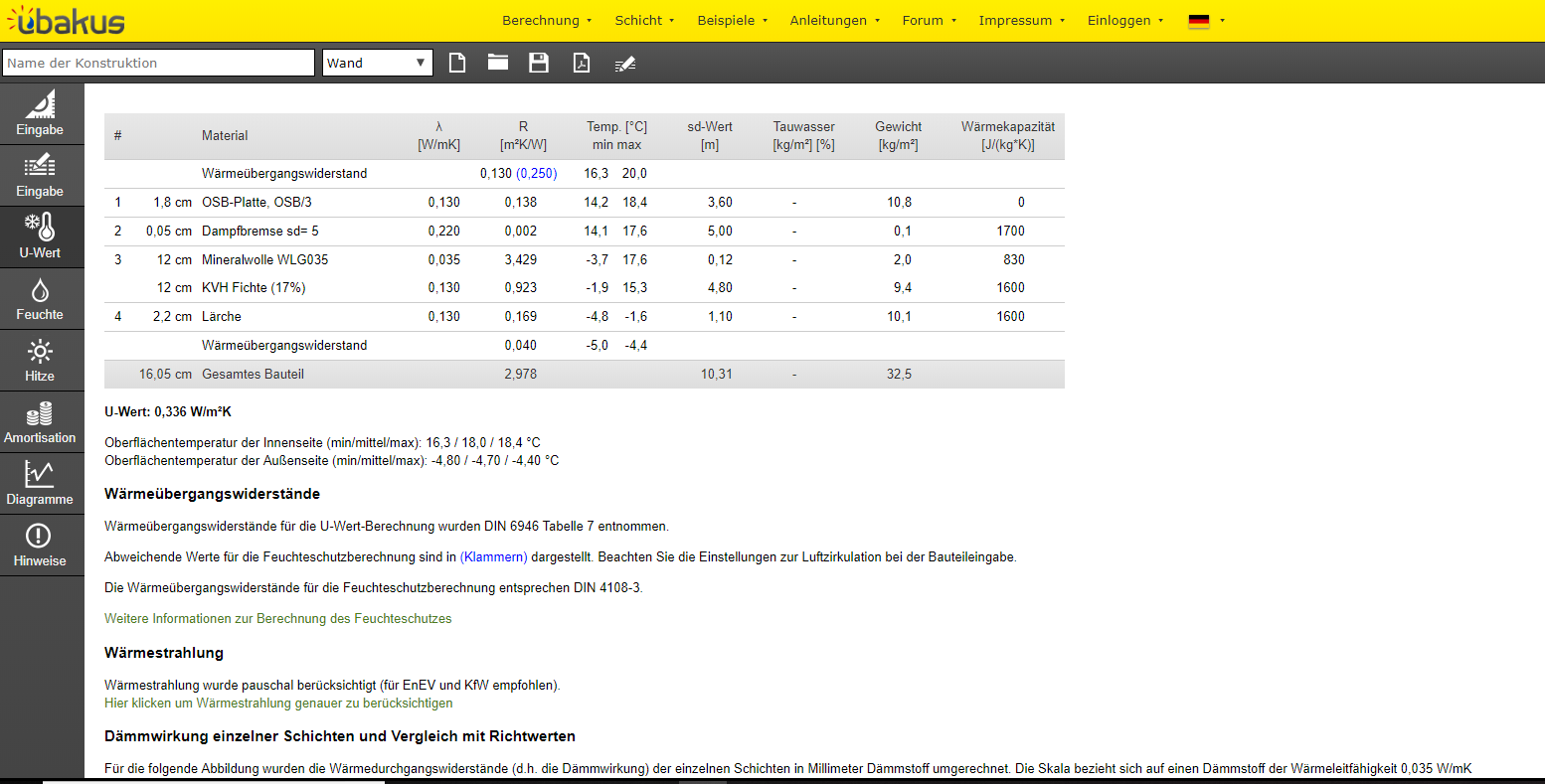

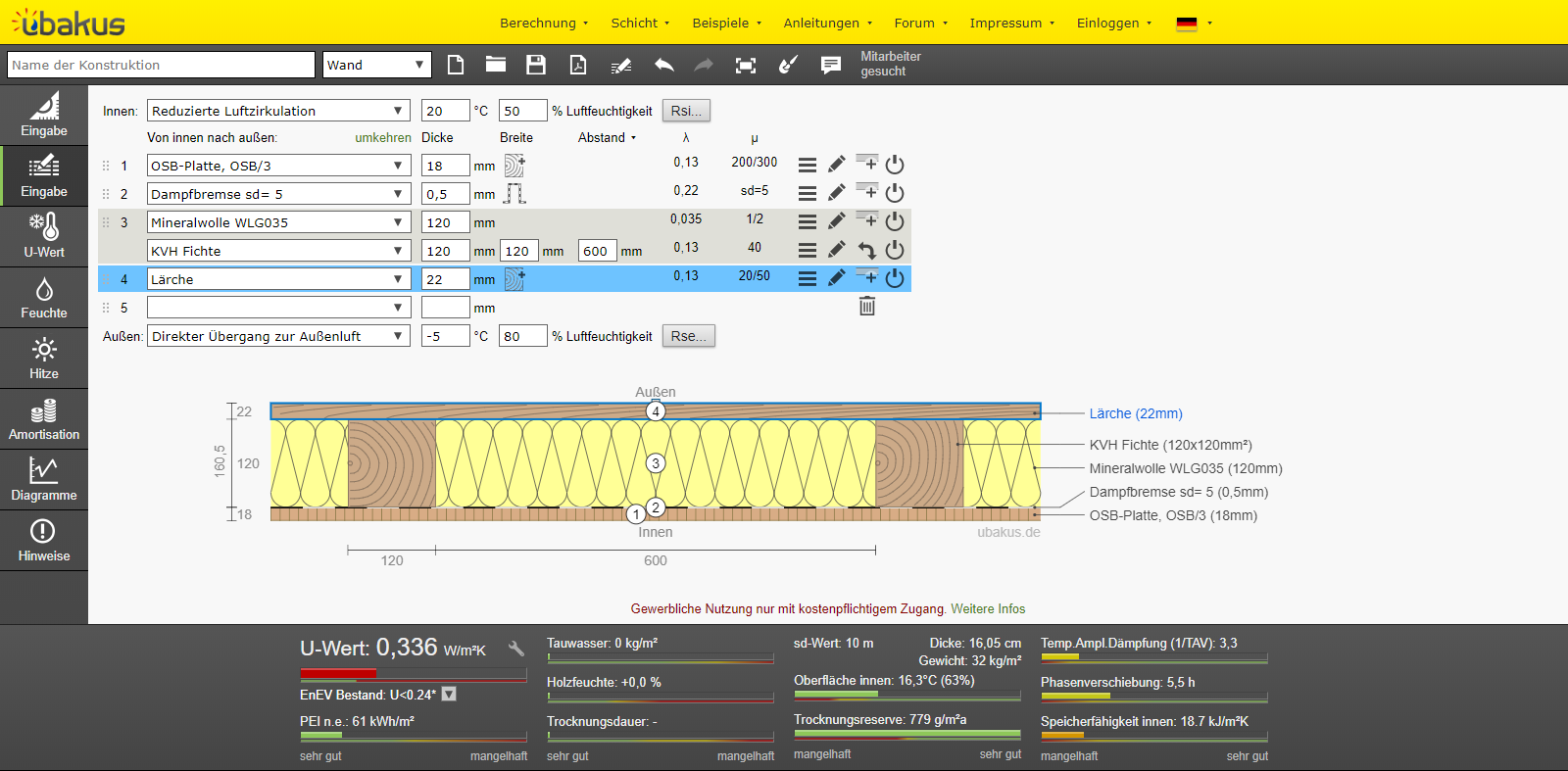

    Ich hatte als Wandaufbau für das Häuschen folgendes geplant - von innen nach außen:
    OSB 3 18mm, gemalert
    Dampfbremse
    KVH NSi Nadelholz 12x12cm mit Mineralwolle WLG035 12cm
    Lärche senkrechte geschlossene Profillattung 22mm
    Wenn ich es wie oben erwähnt ausführe sind die L-Steine eine riesige Wärmebrücke. Macht der Wandaufbau dann überhaupt noch Sinn bzw. ist er ggf. schädlich und muss ich in den sauren Apfel beißen, die Dämmung der Wände weglassen und im Winter halt den kalten Raum akzeptieren müssen?
    Die U-Wert-Berechnungen, Feuchtigkeit etc. habe ich mal mit angehangen
    Danke für ein paar Tipps, Überlegungen etc.
