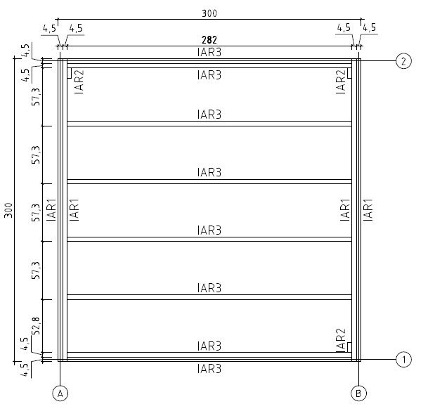

    für unser neues Gartenhaus (3 x 3 m, 44mm) habe ich ein Plattenfundament erstellt. Die Einfassung besteht aus 100 x 6 x 25 Rasenboardsteinen und die Außenmaße entsprechen exakt der Größe Unterkonstruktion. Nun stellt sich für mich die Frage, wie ich das Gartenhaus am besten verankern kann. Im Prinzip kann ich ja die das Holz der Unterkonstruktion mit den Rasenboardsteinen verschrauben, doch ich bin mir nicht sicher, ob ich die 6 cm breiten Steine einfach von oben anbohren kann. In jedem Fall soll die Verankerung nicht sichtbar sein.
    Was meint Ihr, kann man das so umsetzen oder gibt es hierfür bessere Lösungen.

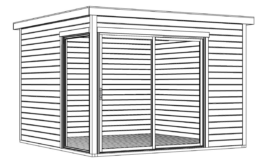

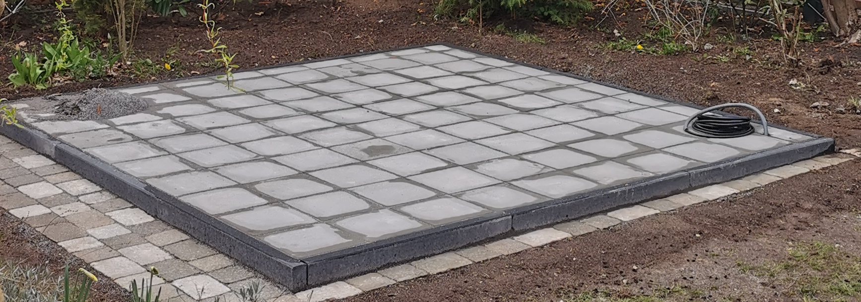

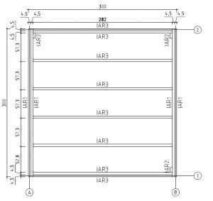

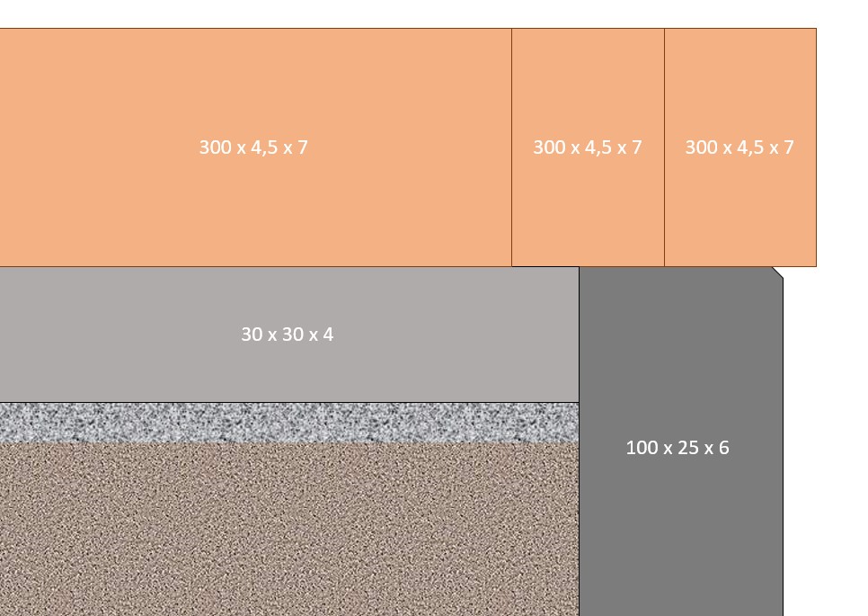

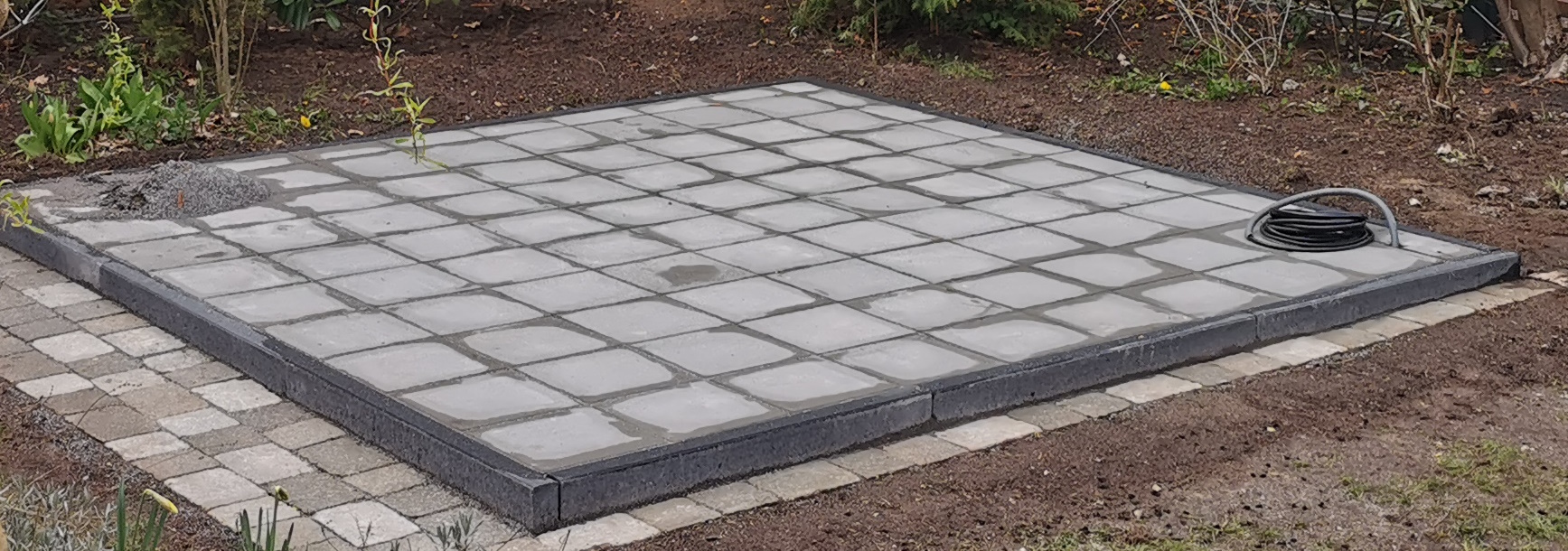

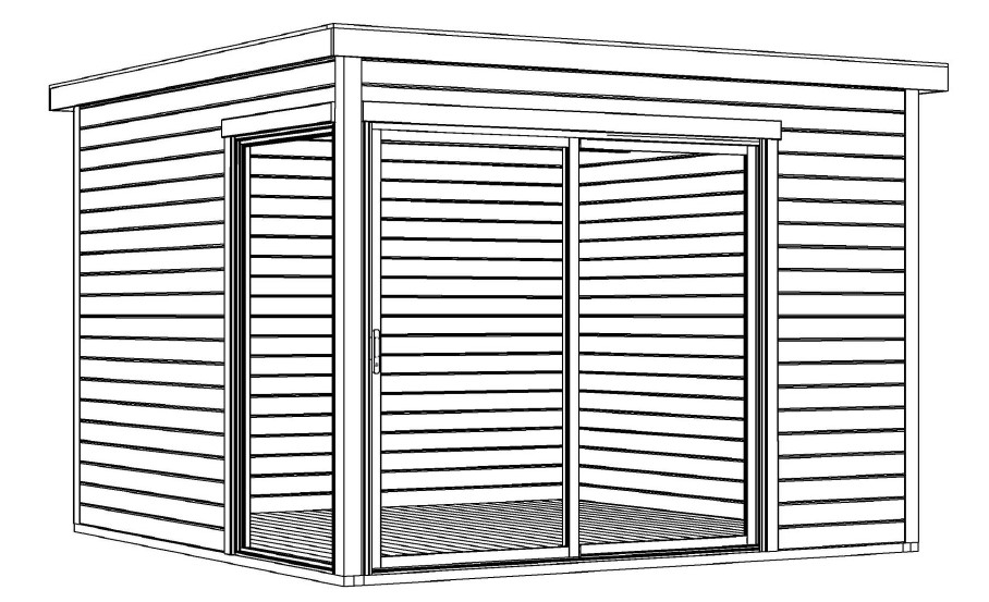

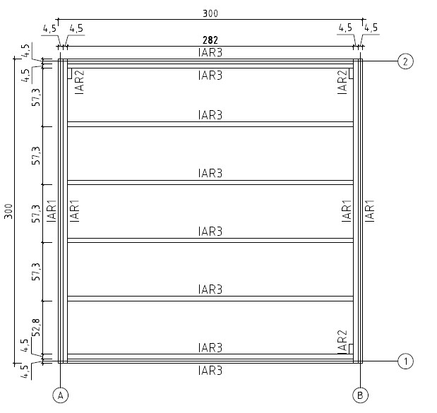

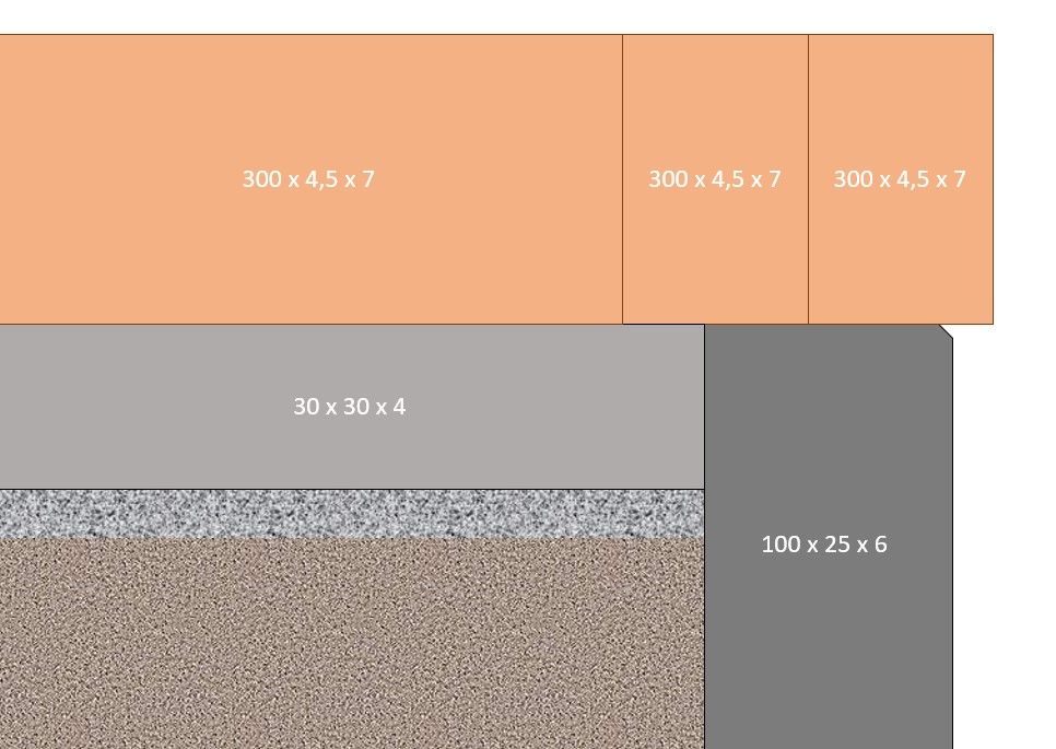

    Wäre sicher eine Option, ist bei uns leider kaum möglich, da die Unteronstruktion die Randsteine innen und außen überragt (Tropfkante). Hier ein Paar Bilder der Situation:
    Gartenhaus (Domeo 1)
    Unterkonstruktion
    Plattenfundament
    Plattenfundament mit Unterkonstruktion Schnittbild

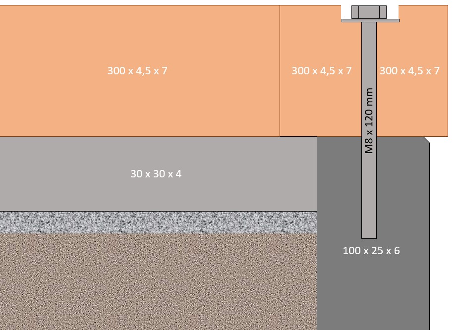

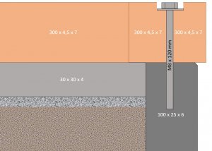

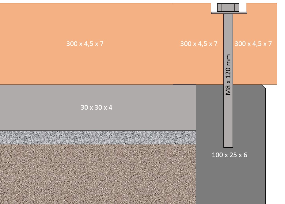

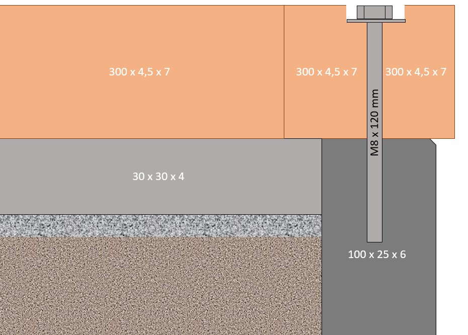

    Ich dachte eigentlich an folgende Lösung, wobei ich pro Seite jeweils 3 Verschraubungen setzen würde.

    Wenn ich das richtig sehe, schraubst du damit zwischen zwei Kanthölzern durch. Das wird das Holz auseinandertreiben und nicht halten. Bei einem 6er Randstein bleibt auch abzüglich 10mm Bohrung 2,5cm Abstand zu den Rändern. Das könnte den Randstein sprengen, muss aber nicht.
    Ich würde das in dem Fall außen befestigen.

    Das "Fundament" ist der Randstein? Ich hätte auch Angst, den Stein beim Bohren zu beschädigen. Zumal 25cm in der Tiefe nicht wirklich viel Halt bieten.
    8 frostsichere Punktfundamente wären es bei mir geworden. Dann hätte ich mit Winkelblech und Schwerlastanker die Wände befestigt.
    Hier mal eine schöne Übersicht: Anforderungen an Pfostenträger – Was ist zu beachten?
    Daraus könnte die ein oder andere Befestigungsidee entstehen. Wobei die "Bodenplatte" ja leider schon fertig ist.
