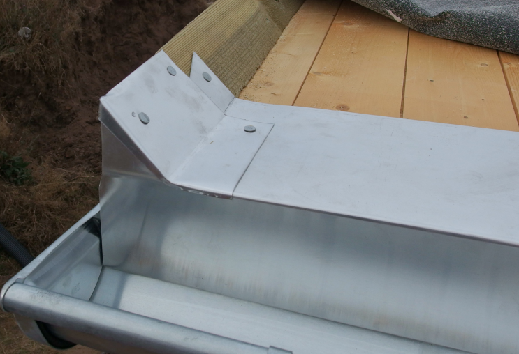

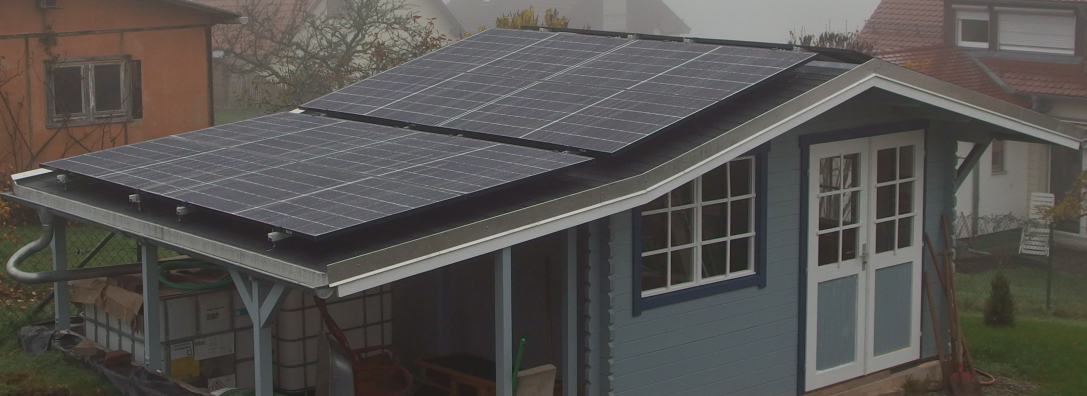

    ich habe ein Bausatz-Gartenhaus DN15° mit einer selbst gebauten Dachverlängerung DN6°:
    upload_2023-11-8_21-46-14.png ^
    Ausbildung Trauf-Ortgang-Ecke

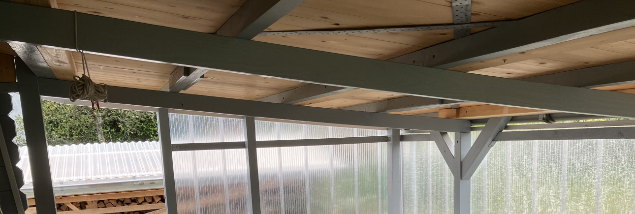

    Sicht von unten, offene Schalung:
    Dachaufbau: Schalung längs, Dreikantleisten am Ortgang, Rinneneinhangblech, dann die mitgelieferte R333 genagelt + Überlapp verklebt, darauf Bitumenschindeln, beides an den Dreikantleisten hochgeführt und mit Blechen abgedeckt. Schindeln im Trauf- und Ortgangbereich sind verklebt.
    Bei den Bitumenschindeln steht Mindestneigung DN15° drin und ich dachte damals, dass die PV Anlage den Schlagregen / Wind ausreichend abhält. Zunächst hatte ich Undichtheit im Bereich des Rinneneinhangs, jetzt kommt das Wasser aber an verschiedenen Stellen deutlich oberhalb durch die Schalung. Der DN15° Bereich ist dicht. Vermutlich ist im DN6° Bereich die Kapillarwirkung stärker als die Schwerkraft -> merke: Herstellervorgaben beachten :-)
    Ich würde im Frühjahr die PV Anlage demontieren und den DN6° Bereich bis zur Schalung rückbauen. Danach würde ich einen zweilagigen Aufbau machen und im Dachknick so weit als möglich unter die Schindeln gehen, wobei ich mir beim Knick noch nicht sicher bin.

    Moin. Das mit den Dachschindeln ist so eine Sache. Bei zu wenig DN kann das Wasser durch Kapillareffekt oder Winddruck nach innen gelangen da diese nicht Wasserdicht sondern nur Regensicher sind.. Deine Problemlösung klingt eigentlich ganz gut.
    1. Lage mit einer Selbstklebebahn Ksk-Bahn Herstellen, Folie sitzen lassen damit eine Trennlage zwischen Bitumen und Holz besteht. (Arbeitet Unterschiedlich ansonsten könnten Risse auftretten) Schön aufnageln mit Pappnägel.
    2. Lage vollflächig mit Pye-Pv S5 aufschweißen. Rand 2teilig ausführen und unten das einlaufblech vorstreichen (haftgrund) und am besten nicht nur bis zur kante sondern 5cm runter Schweißen (sonst könnte bei schlechtem Verschweißen Kapillareffekt wieder eintreten) lg
