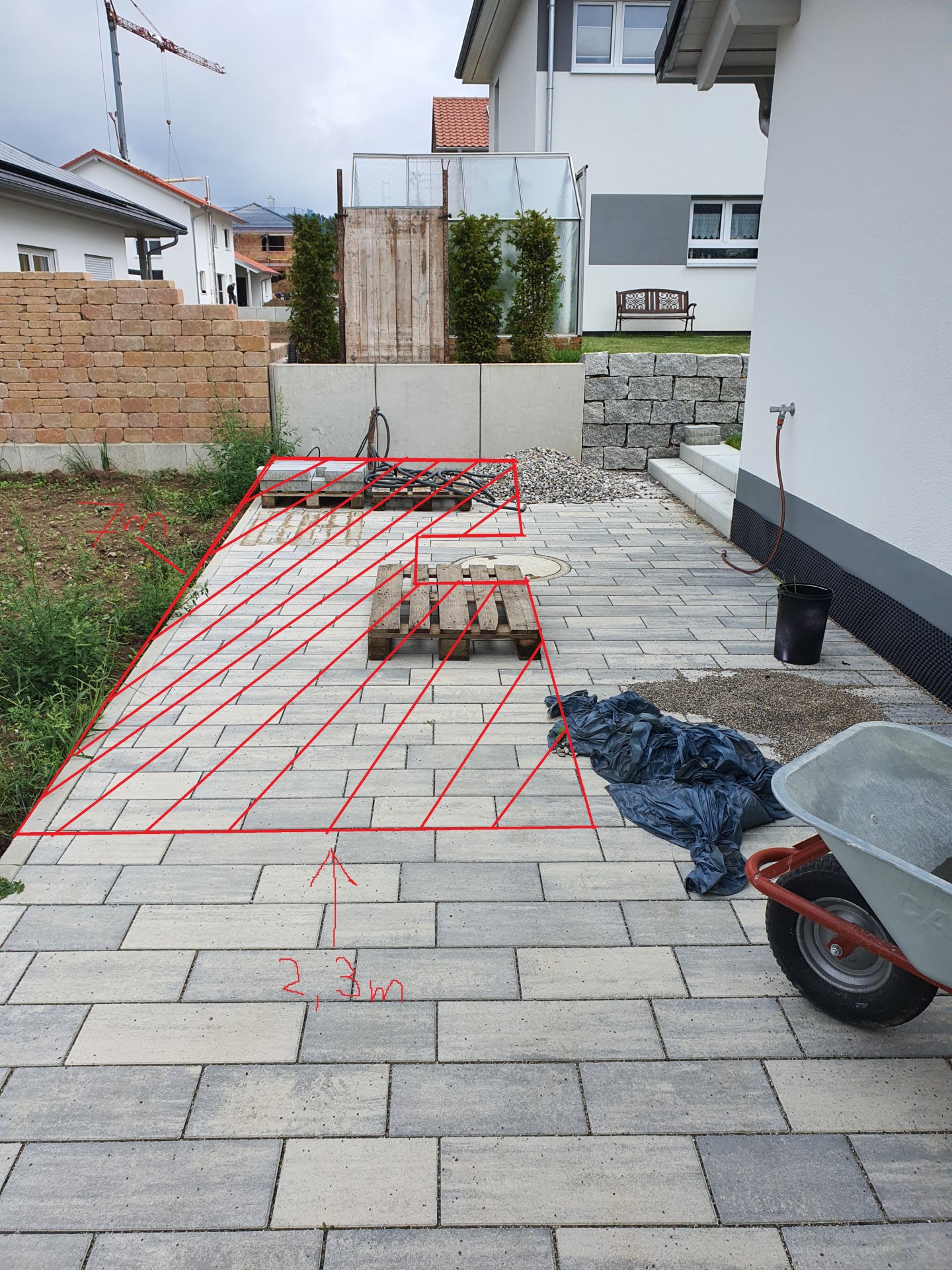

    Hallo Leute,
    ich würde gerne ein Gartenhaus / Geräteschuppen aufstellen.
    Nun ist meine Fläche schon gepflastert.
    Da Stelle ich mir die Frage, soll ich die Pflastersteine wieder abbauen und ein Betonfundament anlegen oder kann man das Häuschen auch auf den Pflastersteinen befestigen?
    Dazu muss ich sagen, dass das Pflaster nicht ganz im Wasser ist also eine kleine Neigung hat und ein Paar Unebenheiten vorhanden sind.
    Anhand des Bildes könnt ihr das etwas besser sehen.
    Die rote Fläche ist die geplante Fläche für das Gartenhaus.
    Grüße
  2. #2 derjacky, 25.08.2021
    derjacky
    derjacky
    11.09.2008
    278
    63
    Beamter
    Eifel
    Neigungen und Unebenheiten gleicht man mit Unterlagen unter den Fundamenthölzern aus.
    Festdübeln kann man die Hütte auch im Pflaster.
    Sollte eigentlich kein Problem sein.
