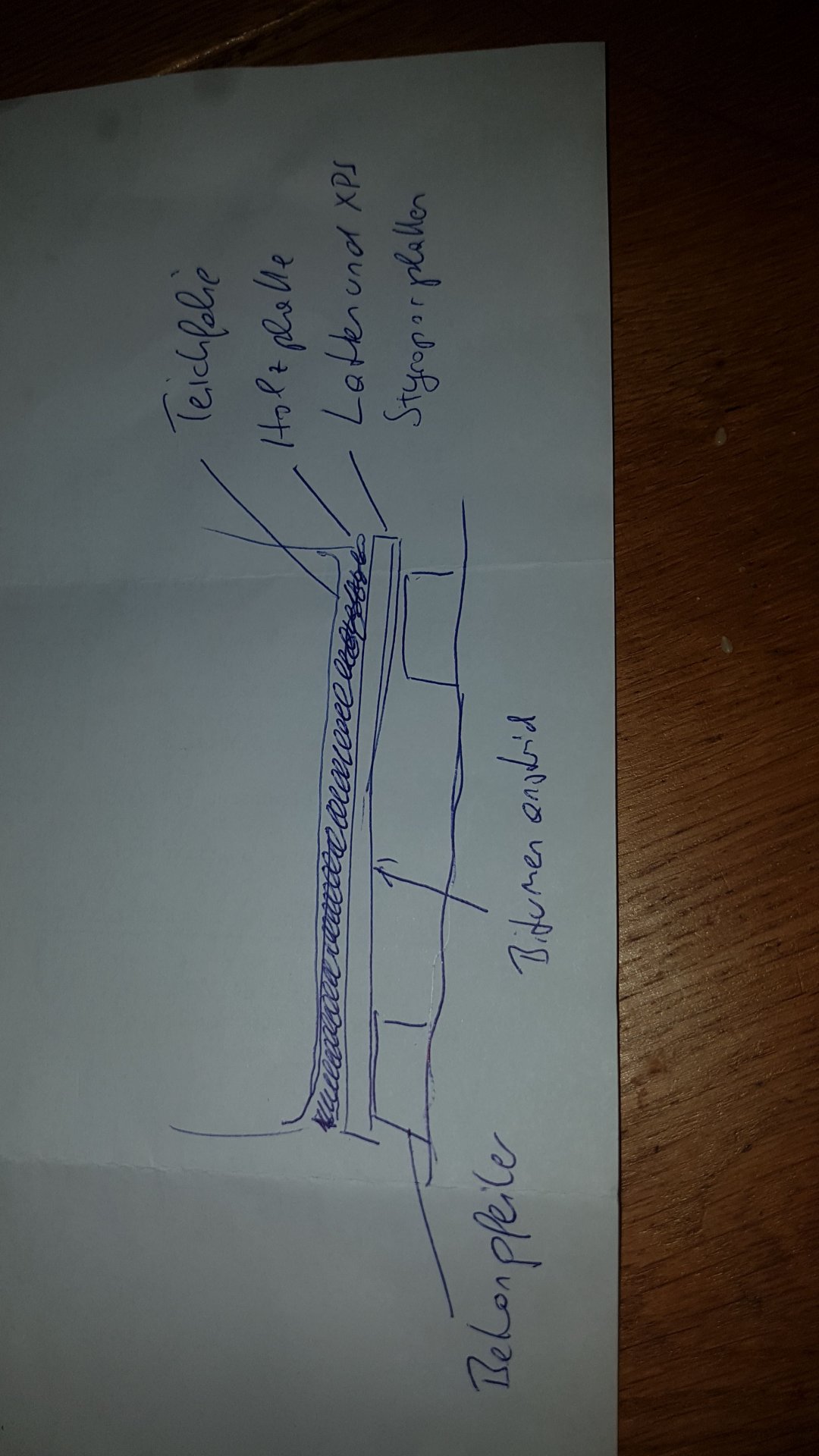

    Hallo ihr lieben!
    Ich möchte gerne ein Gartenhaus als Hühnerstall verwenden und habe dabei an folgenden Aufbau gedacht:
    Siehe Foto
    Was haltet ihr davon?
    Kann das Trocken bleiben?
    Soll ich die Presspannplatte auch einstreichen von allen Seiten?
    Vielen Dank

    Unterseitig zementgebundene Platten anschrauben.
    Als Dämmung XPS o.ä. verwenden.
    Als Fußboden besser glatte Siebdruckplatten verlegen, gibts bis 150 x 300 cm,
    die wasserbeständig sind und gut gereinigt werden können.
    Fugen mit Polysulfid o.ä abdichten
