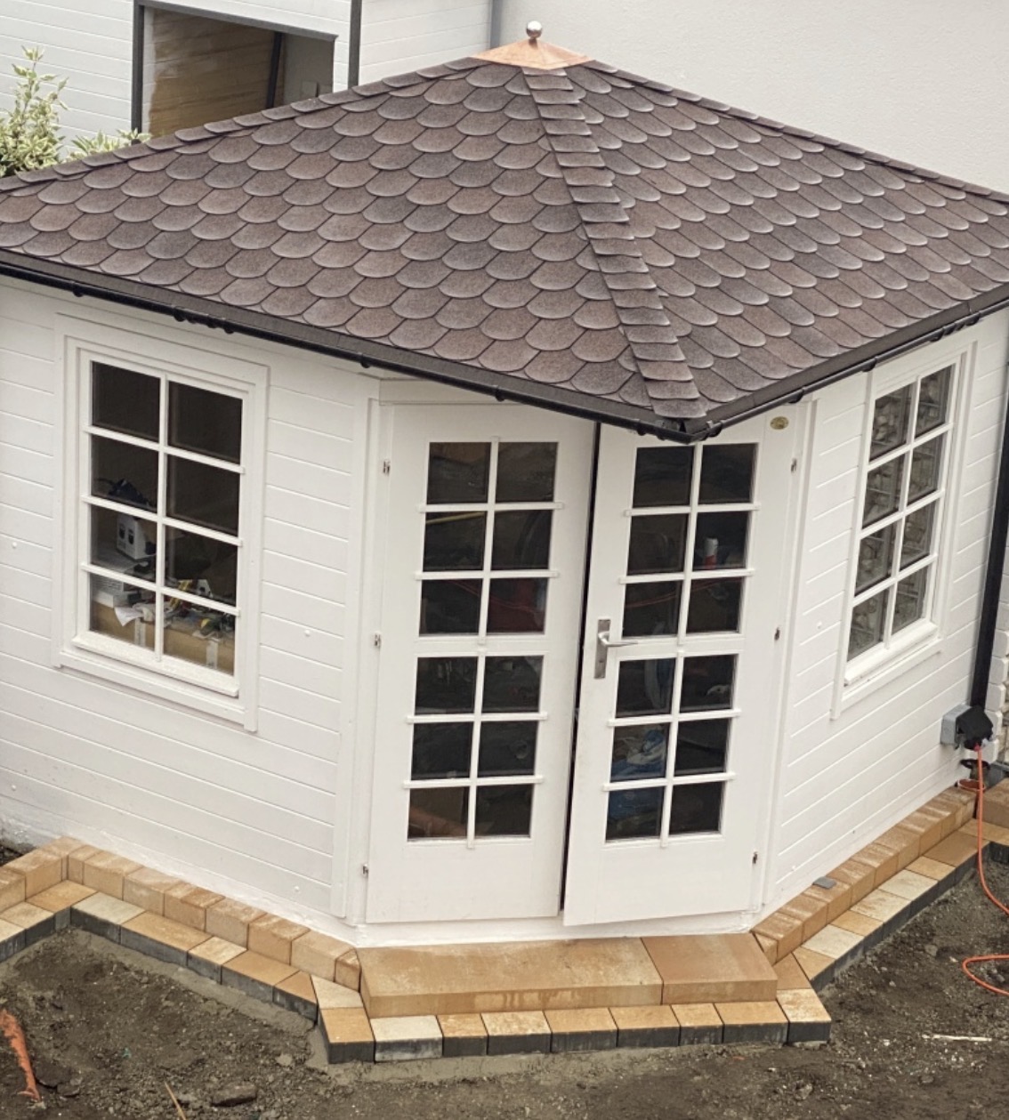

    ich möchte im Frühjahr ein Gartenhaus bauen und mache mir da aktuell ein paar Gedanken zu.
    Mein Plan ist zuerst V13 oder R333 auf das Holz zu nageln.
    Anschließend sollen rote Bitumenschindeln in Biberschwanz-Optik drauf. Die finden wir ganz schön und damit dürfte es für mich noch gut umsetzbar sein.
    Da ich möglichst lange Ruhe haben will, möchte ich ein hochwertiges Produkt verwenden, habe mir etwas von Iso.. rausgesucht.
    In der Montageanleitung steht, dass die Dachschalung mindestens 24mm dick sein soll.
    Die unseres Gartenhaus ist 19mm dick?
    Ist das wohl ein echtes Problem oder nur nicht normkonform für Wohnhäuser und co.?
    Könnt ihr mir helfen, das richtig einzuordnen?
    Möchte da keinen unnötigen Aufwand betreiben.
    Andererseits aber auch keine Probleme schaffen.
    Freue mich auf eure Rückmeldungen!

    Ich hab auf meinem eine Lage Abdichtungsbahn aufgebracht und dann Schindeln. Bisher gar kein Problem damit…

    "Bitumenschindeln" und "hochwertig" ist ein .. Moment, muß nachsehen ... Oxymoron :)
    naja, entweder schauen dann die Nägel unten raus, oder du musst sehr kurze Pappstifte nehmen und die halten nicht wirklich gut.
    Ein Bekannter wollte damit auch einmal vor Jahren sein Gartenhaus eindecken, ist aber gescheitert. Auf den Verpackung stand "nicht unter 21 Grad verarbeiten", also hat er sich den wärmsten Sommertag ausgesucht. Das Ergenis war sowohl für Ihn als auch für die Schindeln ... zum dahinschmelzen.

    Mich wundert das etwas!
    Diese Gartenhäuser dürften ja fast alle mit 19mm Dachbrettern ausgeliefert werden, und meine Ausführung dürfte ja auch eher den Standard-Fall darstellen?

    Ich will dem Dachdecker ja nicht widersprechen, aber bei mir hält das mit kurzen Dachpappstiften sehr gut. Wenn man ängstlich ist,
    kann man ja einfach ein paar mehr nehmen.

    Nur weil es verkauft wird, bedeutet das nicht, dass es nach den Fachregeln richtig ist.
    Fertiggaragen werden meist nur mit einem "Dachlack" und etwas Schiefersplitt ausgeliefert. Wäre nach DIN und Fachregeln nicht zulässig. Das funktioniert aber ganz gut, denn der Beton lässt auch kein Wasser durch. Die Hersteller haften dann in dem Falle für Schäden innerhalb der Gewährleistung.
    Wenn du da machst, dann lies bitte die Montageanweisung genau durch. Ich habe schon viele mit Bitumenschindeln gedeckte Gartenhäuser saniert, da wurde der Fehler schon in der ersten Reihe gemacht und somit gammeln die ersten Bretter weg, vom Ortgang gar nicht zu sprechen.
