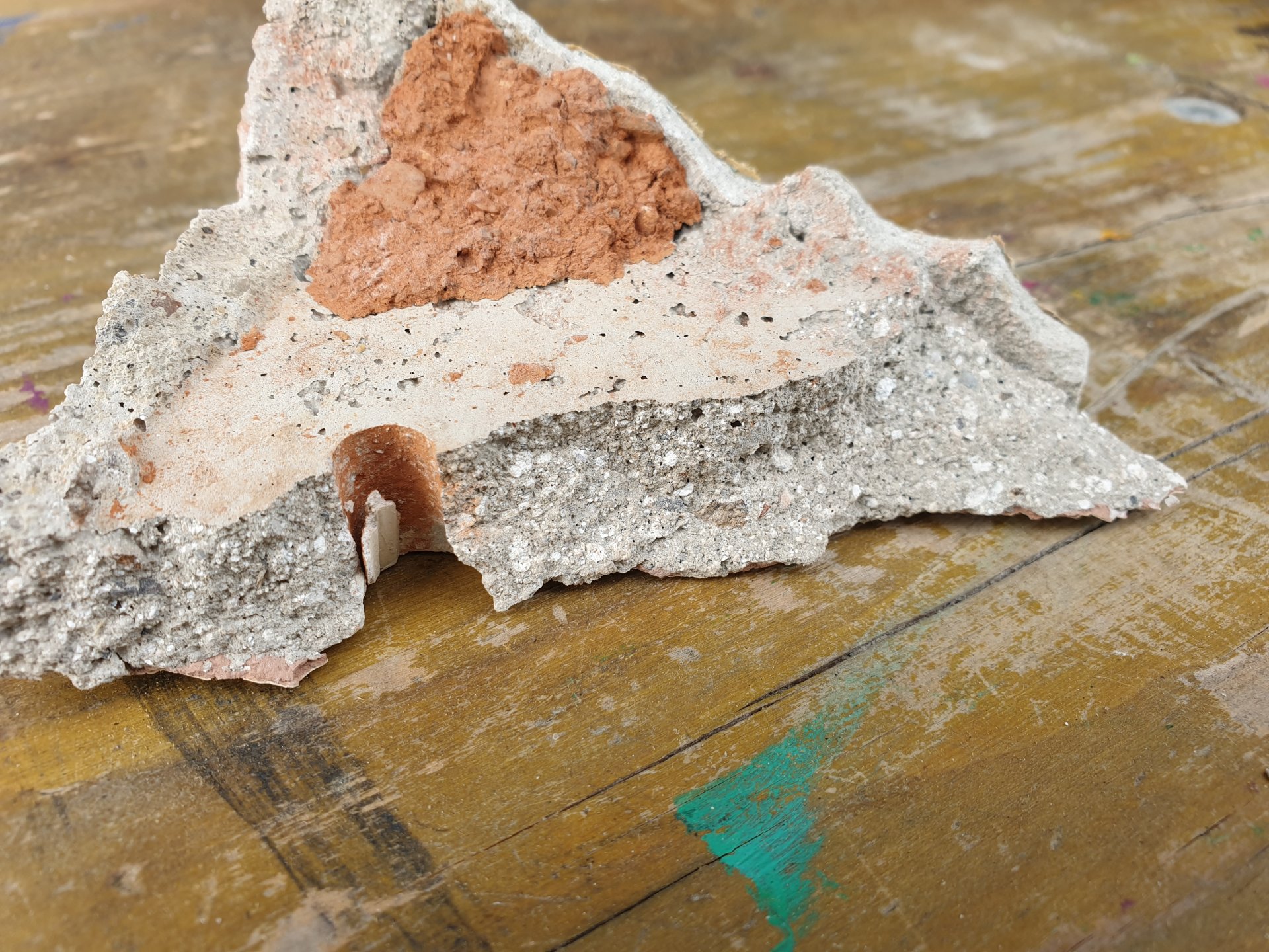

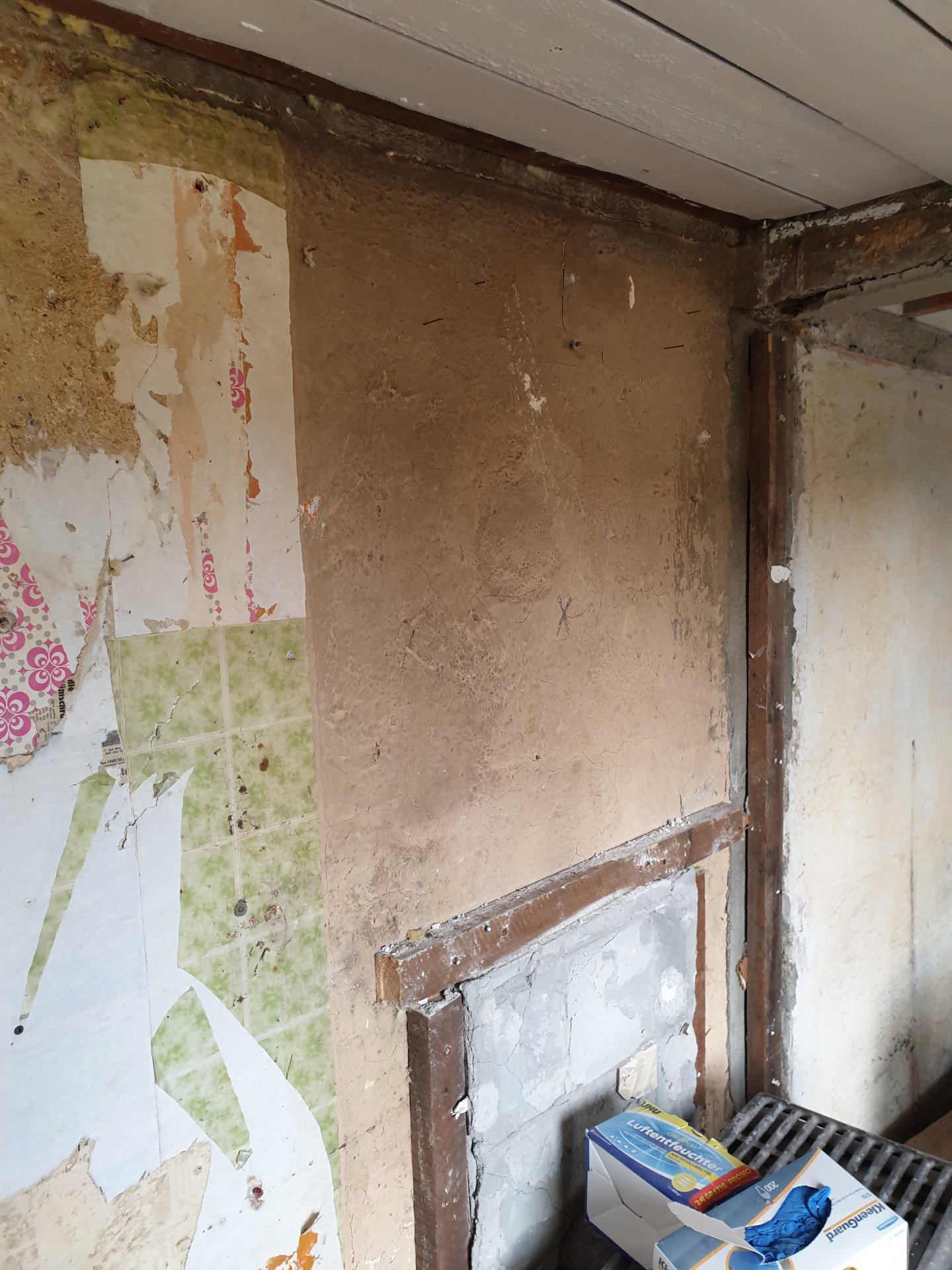

    Hallo. Bei mir geht es um die Sanierung eines Gartenhauses und hoffe ich finde hier Hilfe weil ich bin zwar Handwerklich nicht auf den Kopf gefallen aber dies übersteigt langsam meine Fähigkeiten. Anfangs dachten wir noch das nur der Vorbau saniert werden müsste aber langsam stellt sich heraus das das ganze Haus leider komplett feucht und Gamlich ist.
    1. Auf dem einen Bild ist Einstein zu sehen was vom innenputz ist. Was ist das für ein Putz? Der ist knüppelhart und ist kaum vom Mauerwerk zu entfernen. Bj. des Hauses ist laut Zeitungstapete ca. 1989. Könnte dieser Asbest enthalten?

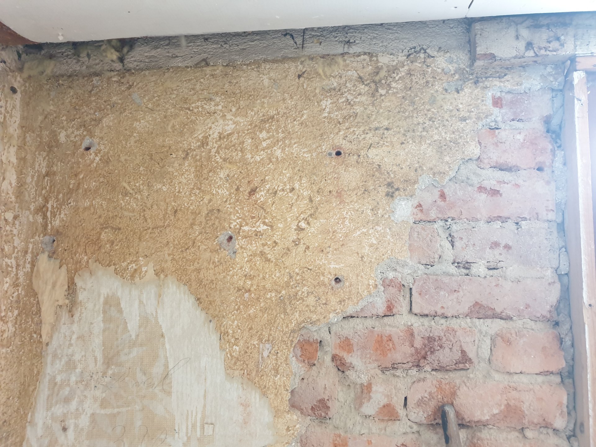

    2. Auf den reatlichen Bildern sind verschiedene Wandanstriche zu erkennen. Diese sind fast wie die heutigen Silikonputze. Da ist ein Aufputzen nicht möglich oder?

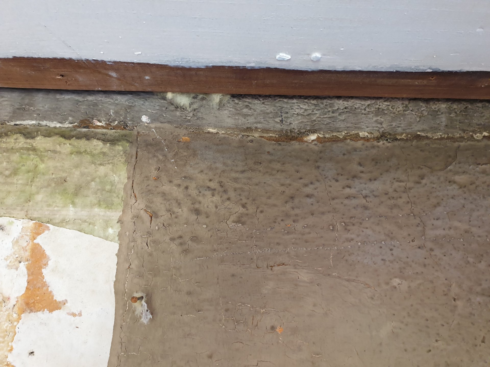

    3. Aufgrund der Feuchte möchte ich eigentlich keine Unterkonstruktion anbringen für Gipskarton oder ähnliches. Sondern nur verputzen nach dem Trocknen und von aussen eine Drainage legen. Würde das das Problem dann lösen oder bleibt nur ein Abbruch?

    Zementputz bzw. Kalkzementputz.
    Mit einer Sanierungsfräse abfräsen und dann neu verputzen.
    Asbest eher nicht, aber wenn du Angst hast, entnimm eine Probe und lass es analysieren.

    Ok. Danke dir erstmal. Nein angst nicht aber wäre gut zu wissen. Maske wird so oder so getragen. Ok wollte morgen den kompletten putz mit nem abbruchhammer runter hauen und gleich den durchbruch machen. Müsste ja auch gehen.
