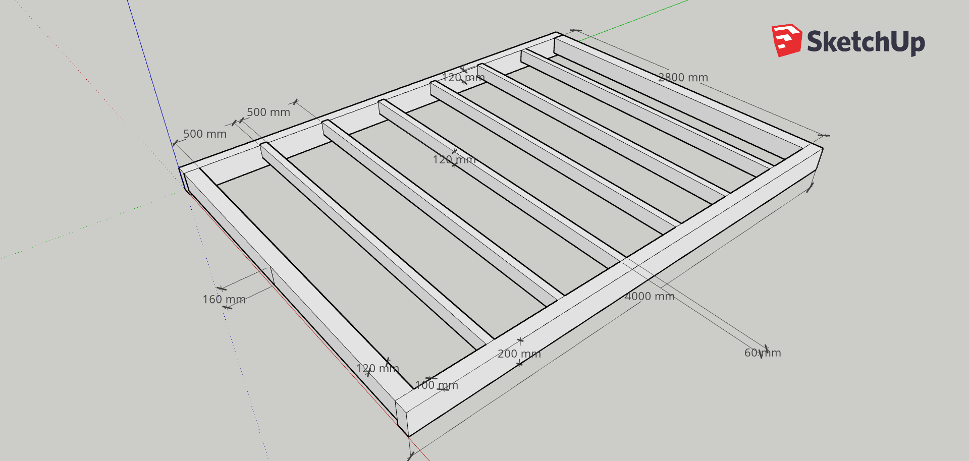

    Ich habe versucht das ganze mal zu zeichnen. Von der sache her müßte es so sein wenn ich es richig verstanden habe oder?

    Alle Balken unten bündig legen.
    An die kürzeren Außenbalken eine Latte als Auflager für die Bodenbretter schrauben oder einen der Bodenbalken an den Außenbalken schieben

    danke erstmal für deine HIlfe, was ich noch nicht verstehe ist warum die balken alle unten bündig seien sollen. Das würde ja bedeuten, dass die seitlichen Balken 4 cm untern den langen balken lieben würden und die inneren balken sogar 8 cm unterhalb also immer von der oberkante der langen balken betrachtet.

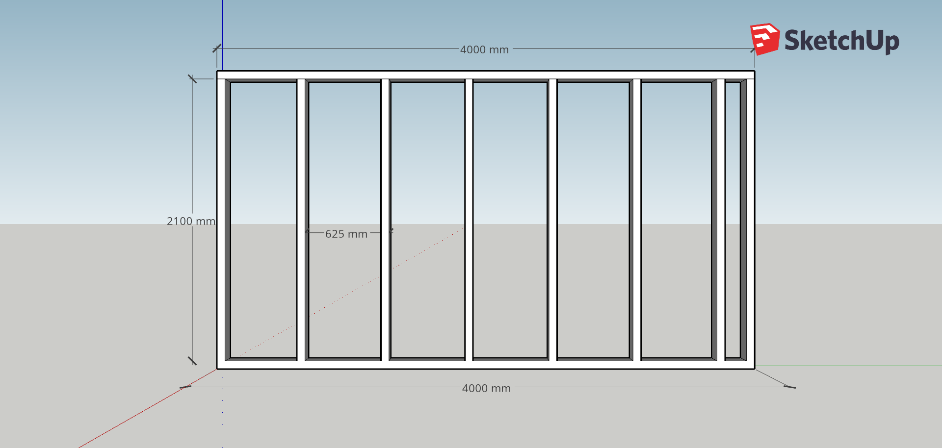

    Ich habe heute mal das Ständerwerk der Rückwand gezeichnet. Irgendwelche ANmerkungen? Material alles 6x12 rückwand.png

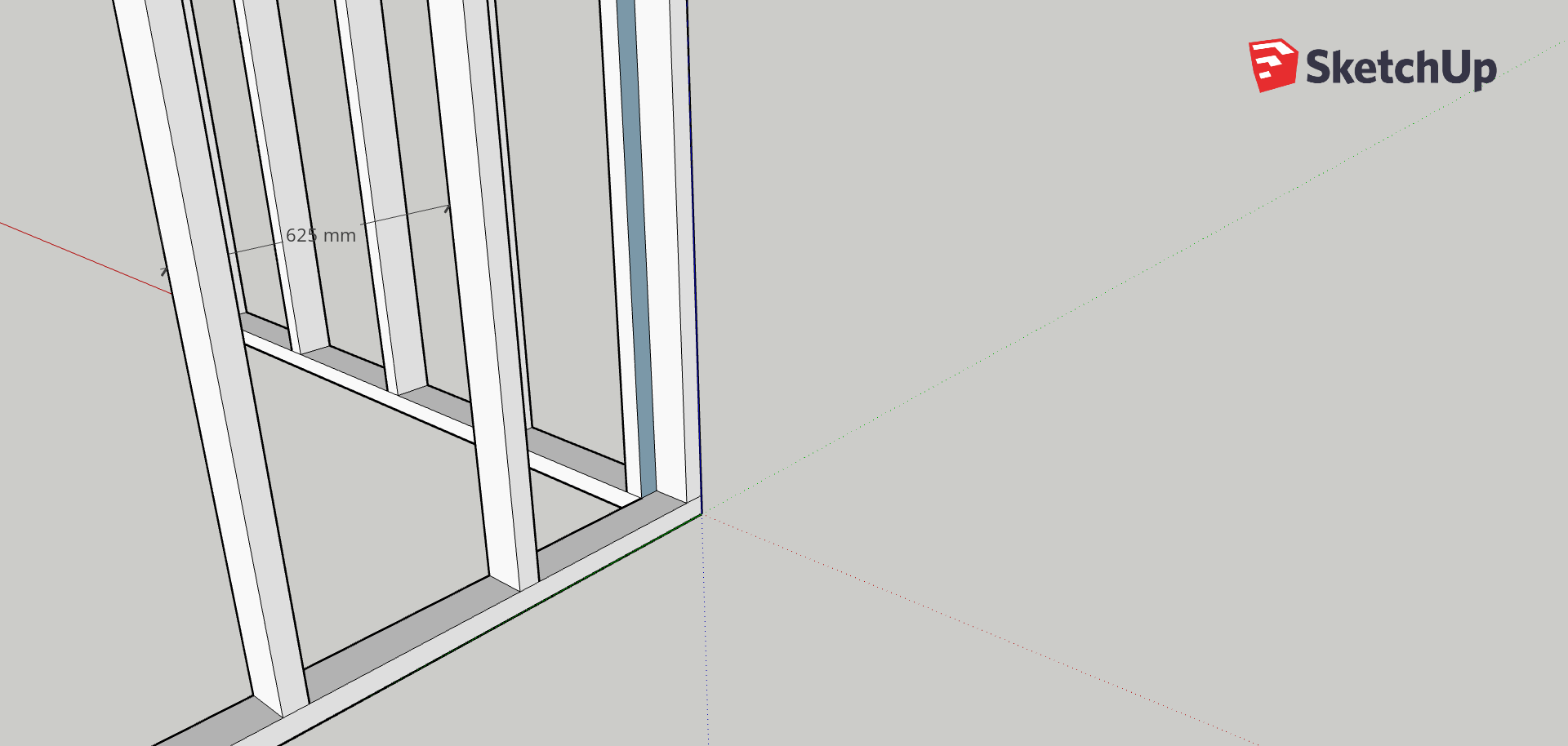

    Bei den Ecken müßtest du entweder eine Auflagerbohle vorsehen oder die innen fertig bepflanzten Wände aufstellen.
    Die langen Wände wegen Gefälle unterschiedlich hoch herstellen- 1 % genügt bei EPDM Abdichtung.

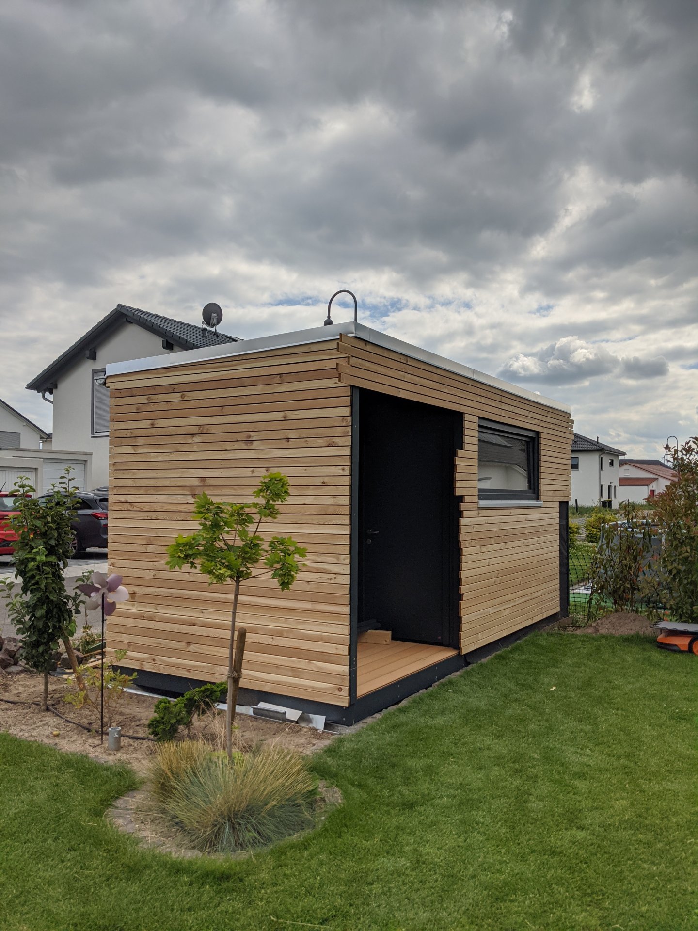

    Hej Leute
    Sorry dass man von mir als Themenstarter so lange nichts gehört hat. Hab eben seit langer Zeit eine Mail bekommen dass jemand geantwortet hat.
    @Ingo78 ich hab die Ecken auch so ausgeführt. Habe wie Andreas geschrieben hat die Rück und Vorderwand beplankt und dann die Seitenwand gestellt. Gedämmt habe ich die Wände dann von außen.
    Mein Projekt ist mittlerweile schon weiter fortgeschritten. Ich bin aktuell dabei die letzten 180m Rhombusleisten an die Fassade zu schrauben und im Gartenhaus fehlt nur noch die Elektrik. Die Sauna ist bisher nur gedämmt, Tür kommt am Dienstag rein und dann geht es da auch weiter.
    Ich Stelle morgen Mal ein paar Bilder vom Bauprozess ein. Leider musste ich kostentechnisch ein paar Sachen ändern da das geplante Budget von 3k€ mittlerweile stark überschritten ist.
    Hier Mal ein Bild wie es aktuell aussieht

    Sieht doch schon gut aus, wenn alle Überstände abgeschnitten wurden.
    Wenn die Maße stimmen habe ich immer alle Bretter vor der Montage gleich lang gesägt.
    Hast du eine Kostenaufstellung und was waren die Kostentreiber, die zur Budgetüberschreitung geführt haben?

    Ich wollte es mir so leichter machen ... Habe die Bretter bisher immer mit überstand angeschraubt, ausgehend von meiner Konterlatte und dann die Führungsschiene fixiert und abgeschnitten.
    Die Gesamtkosten werde ich sobald alles fertig ist zusammen rechnen und dann zeigt sich was die Überschreitung ergeben hat. Denke mein Problem ist dass die Sauna eigentlich erst im Nachgang kommen sollte, mittlerweile läuft sie mehr parallel und liegt schon bis auf den Ofen komplett in der Garage.
    Holzrahmenkonstruktion der Bodenplatte
    Bodenplatte gedämmt und an den Innenräumen mit Dampfbremse abgedichtet. Die Verranda hat WPC bekommen
    Die ersten Ständerwände stehen
    Vor einem grossen Gewitter noch schnell das Dach drauf und Plane drüber
    Ein Arbeitskollege schwärmte von Kaltklebebahnen aus Bitumen mit Alukasschierrung, da ich von ihm 2 Rollen zum Nulltarif bekommen habe entschied ich mich gegen die epdm Dichtbahn. Ich fand die Verarbeitung super einfach und im Umkreis von mehreren Metern ist kein Baum in der Nähe das etwas aufs Dach fallen könnte.
    Die Tür habe ich mit einem 2K Einschicht Lack lackiert in 7016, Sieht aus wie gekauft
    Innen sind sie Wände und Decken schon gestrichen und der Boden mit Epoxy beschichtet. Elektrik ist angefangen, wird demnächst fertig gemacht da nun klar ist wo die Werkbank hin kommt.
    Außen geht es mit Rhombusleisten weiter, mir Fehlen noch die Leisten um die Saunatür herum und beim Nachbar ist der Überstand noch abzuschneiden. Den Balken vorne an der Verranda werde ich im Frontbereich verkleden damit die Vorderseite harmonischer aussieht.
    Im grossen und ganzen bin ich zufrieden mit meinem Wochenendhaus es ist ein echter Hingucker und das wichtigste, es steht sehr stabil da. Steinigt mich bitte nicht dass ich nicht alle Tipps umgesetzt habe, irgendwo bin ich doch ein Fauler Hund
