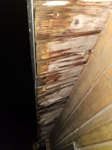

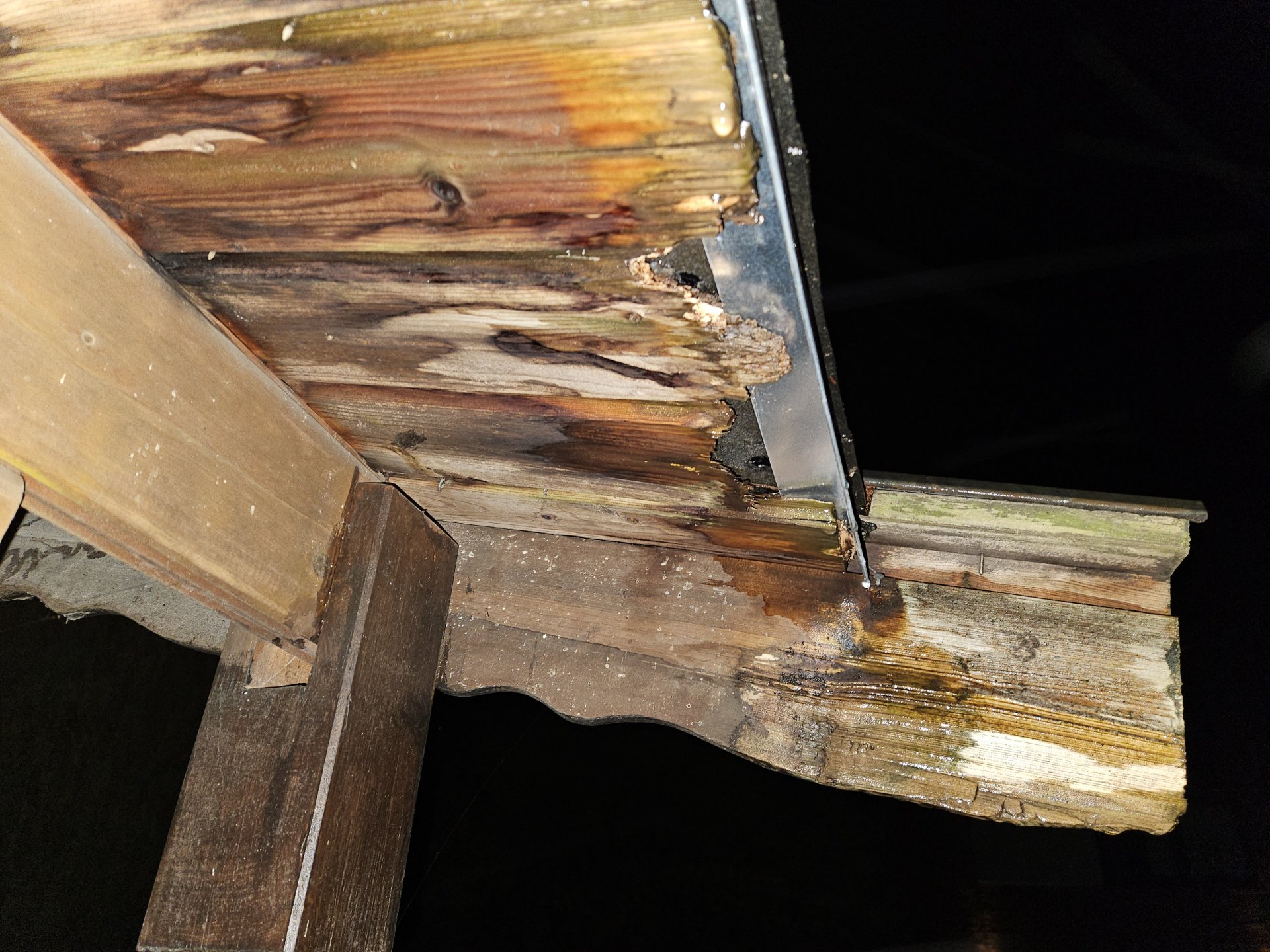

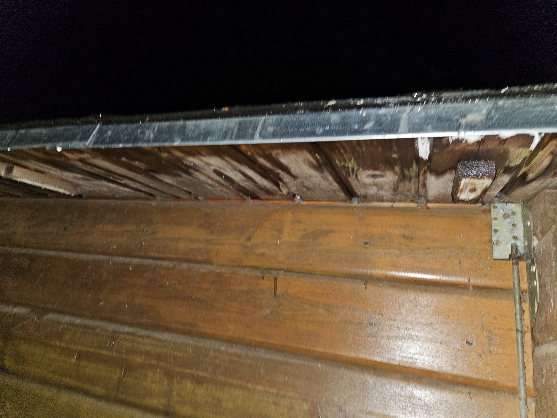

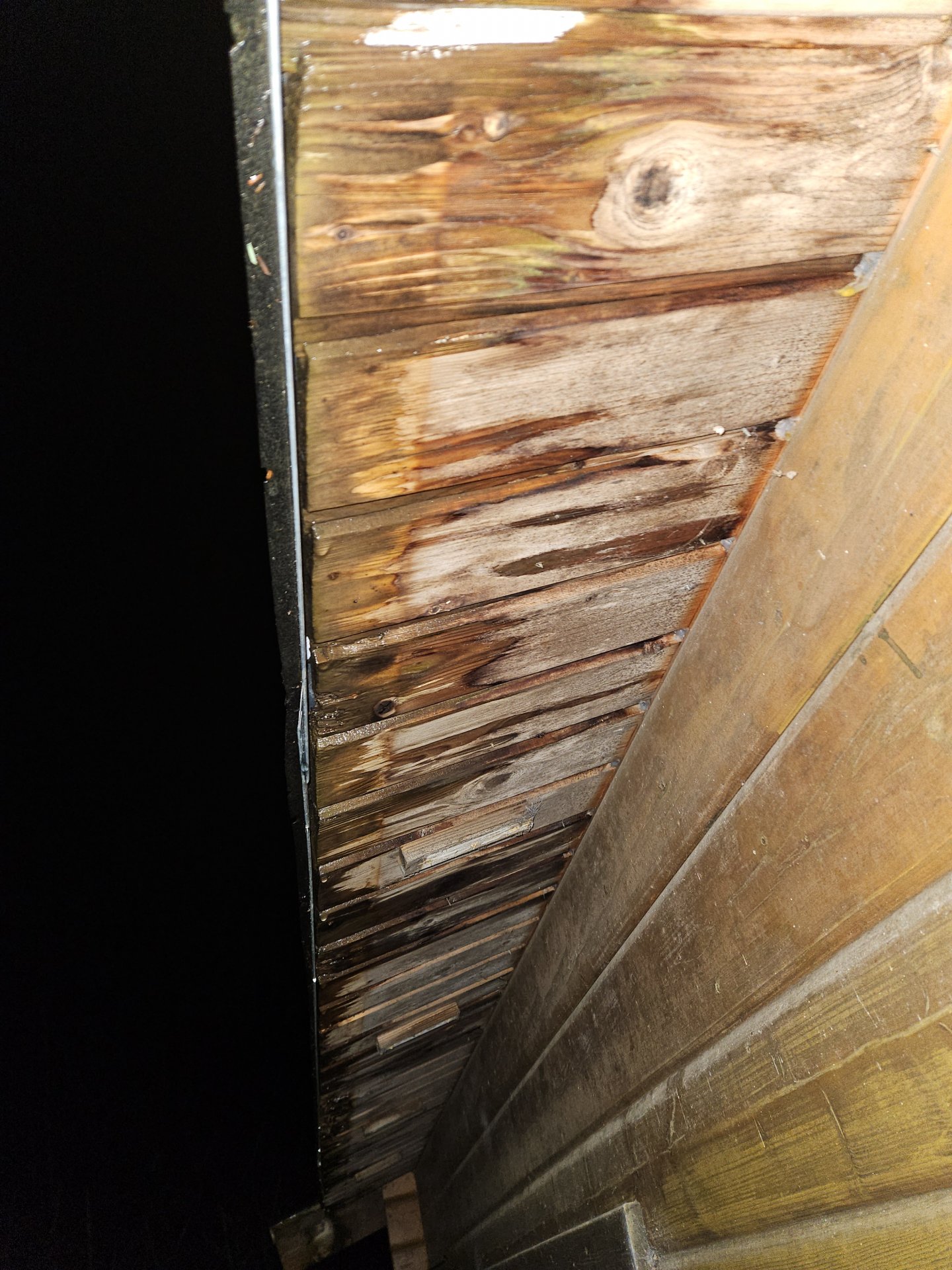

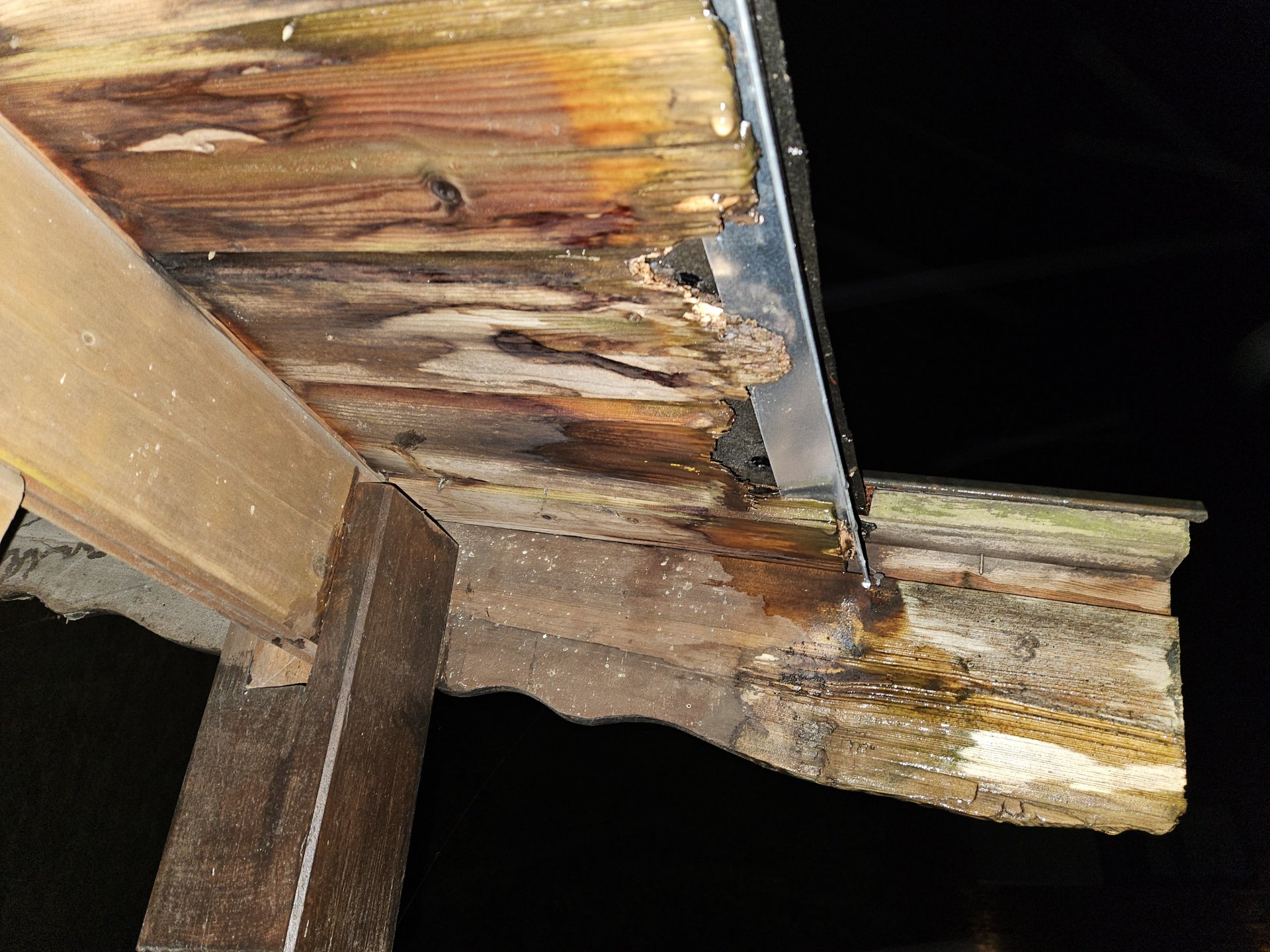

    Guten Morgen zusammen,
    da ich etwas Ratlos bin, wollte ich mich einmal bei euch erkundigen.
    Wir haben ein Haus gekauft mit Gartenhaus, leider wurde sich nicht groß ums gartenhaus gekümmert von den vorherigen Eigentümern (dies wollen wir aber gerne ändern).
    Das Dach vom Gartenhaus ist mit Dachpappe ausgelegt (teilweise vermoost), das Problem ist die Tropfkante, diese war nicht mehr funktionsfähig und das Regenwasser zieht ins Holz rein. Am Wochenende haben wir die Tropfkante aus Dachpappe entfernt (an der Tropfkanntw abgeschnitten) und durch mehrere Traufbleche ersetzt. Die Traufbleche wurden unter die Dachpappe geschoben und mit Schrauben mit Dichrungsring befestigt. Leider musste ich heute früh feststellen, dass die Nässe immernoch ins Holz zieht und tropft. Hat jemand von euch eine Idee?

    Wie soll das auch funktionieren?
    Das Traufblech kann doch nicht unter das Holz geschoben werden. Die Dachschalung endet doch genau an der Tropfkante. Selbstverstänlich zieht das Wasser schön weiter ins Holz ein. Davon abgesehen, was soll an der Dachschalung noch gerettet werden? Die ist durch.
    Ich würde sagen das Dach muss komplett neu gedeckt werden incl. Dachschalung.

  4. #4 rivalz666, 16.12.2024
    rivalz666
    rivalz666
    16.12.2024
    Hey,
    Danke für die schnelle Rückmeldung.
    Der Gedanke ist, es irgendwie kostengünstig zu retten. Optik ist für uns erstmal zweitranging.
    Gibt es noch eine Alternative, als das Dach neu zu machen?
    Wenn nein, ist die erneuern in Eigenverantwortung machbar? Was für Material wird empfohlen für die Dacheindeckung? Wieder Dachpappe? Blech?
