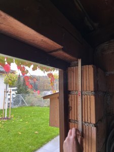

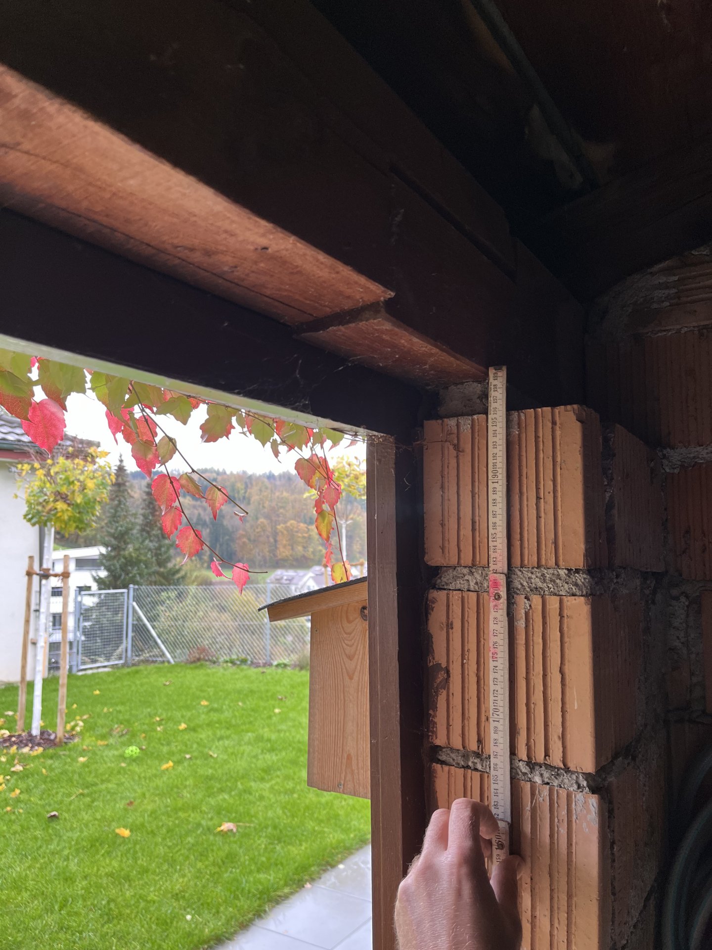

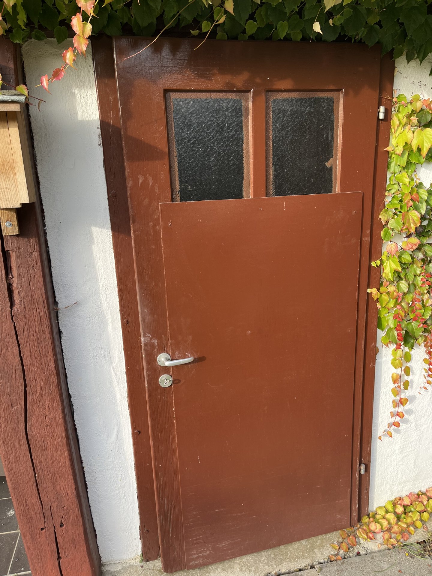

    Hallo zusammen, ich muss meine Gartenhaustür ersetzen.
    Momentan ist da eine sehr dünne Holztür mit Glas und ohne Zylinderschloss.
    Ich habe eine Frage - welche Tür eignet sich am Besten?
    Eine günstigere Mehrzwecktür aus Stahl. Dieses Modell wäre preislich der Favorit, jedoch gibt es nur 1 Zylinderschloss.
    Hörmann Stahltür MZ-1, Stahltür Eingangstür Garagentür
    Eine Nebeneingangstür aus Stahl-Alu. Es ist nicht klar, ob Zargen dabein sind.
    Aluminium-Stahl Nebeneingangstür "BELIN" 56 mm
    Eine Nebeneingangstür aus Stahl-Kunststoff
    Kunststoff Nebeneingangstür "DIANA-Q" 70 mm
    Sorry für die vielen Links, es sollte keine Werbeveranstaltung werden. Bei Obi, Bauhaus, Toom, Hornbach ist alles ausverkauft oder muss bestellt werden (12 Wochen Lieferzeit), oder es gibt nur Schrott (billige Holz, Plastiktüren).
    Ich habe ein kleines Vordach und etwas Angst, dass die Stahltür wegrostet. Die 50 Jahre alte dünne Holztür ist lustigerweise trocken und ohne Beschädigungen.
    Vielen Dank und Grüsse

    Ich habe mich für Hörmann MZ-1 entschieden, hoffe sie wird geliefert. @simon84 magst du bitte den Beitrag in Tür/Fenster besser verschieben, ich habe die Kategorie übersehen. Vielen Dank.

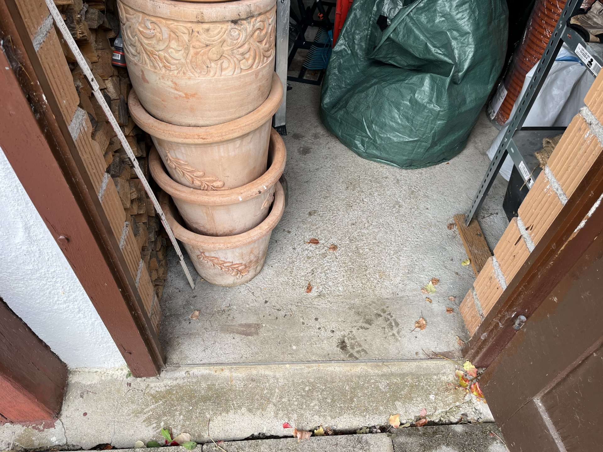

    Geht die Tür jetzt auch nach außen auf? Dann könnte die Regenleiste sinvoll sein.
    Und wenn unten keine Schwelle ist, gegen die gedichtet wird, dann ist auch ein Wetterschenkel sinvoll.
    Andererseits ist es nur ein Gartenhaus.

    Jawohl, die Tür geht nach aussen auf. Ich werde die Ergänzungen mitbestellen, hoffe man kann so etwas nachträglich montieren, die Tür kommt schnell (die Woche). Vielen Dank!

    Die Regenleiste nicht, die kommt oben auf den Rahmen (so kenne ich zumindest Regenleisten).
