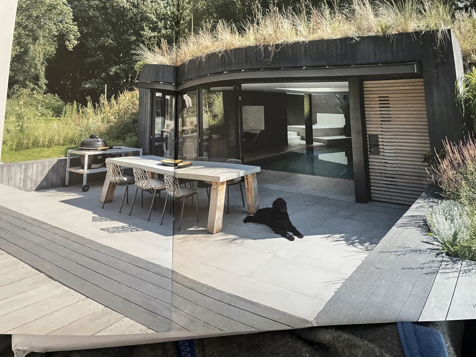

Diskutiere Gartenhaus unter der Terasse im Außenanlagen Forum im Bereich Rund um den Garten; Hallo zusammen, wir sind soweit mit unserer EFH Planung durch und kurz davor einen Bauantrag einzureichen. Jetzt rückt der Fokus Richtung Garten....

    wir sind soweit mit unserer EFH Planung durch und kurz davor einen Bauantrag einzureichen. Jetzt rückt der Fokus Richtung Garten. Unser Grundstück hatte eine leichte Hanglage. Unsere Überlegung ist gerade unter der Terasse ein „Gartenhaus“ zu setzen. Inspiration kam von diesem Bild.
    Fragen:
    1. Würdet ihr das direkt in den Bauantrag mit aufnehmen oder nach Fertigstellung des EFH angehen?
    2. Was kostet so etwas ungefähr und was sind hier für die wesentlichen Kostenpositionen?
    Wir bauen mit GU und ich überlege, dass eventuell direkt mit zu beauftragen..
    Besten Dank und viele Grüße,

    Das solltest Du tun aber erst nachdem Dein Architekt Dir dafür eine Kostenschätzung gemacht hat.
    Setzt Dich aber vorher hin

    So 20tausend aufwärts ?
    Ist ja so das Prinzip Tiefgarage

    Meine Überlegung ist, ob ich das kostengünstig hinkriege, wenn ich mir die „Hülle“ in der Rohbauphase mit bauen bzw gießen lasse und dann den Rest selber ausbaue. Zeitdruck gibt es ja bei dem Thema dann nicht.

    Variante 1: Gartenhaus über der Erde
    Moderater Aufwand, vieles in eigenleistung möglich, breite Materialwahl (Holz, Metall, Kunststoff, Stein etc)
    Einfaches Fundament
    Einfache Abdichtung und Entwässerung
    Variante 2: „Raum“ unter Terrasse
    Massive Statik (Verkehrslast Terrasse !!!)
    Abdichtung aufwändig
    Entwässerung aufwändig
    Material kommt fast nur Stahlbeton in frage
    Ein leerer unausgebauter betonbunker jahrelang unter der Terrasse ? Muss man mögen ! Aber Tiere werden so ein offenes Versteck lieben.
    Das einzige szenario, wo das meiner Meinung nach Sinn macht, ist wenn eine unterkellerung der Terrasse bereits zusammen mit dem Keller des restlichen Hauses geplant war und es jetzt eher darum geht eine breite Balkontür statisch zu berücksichtigen und einbauen, sowie für eine korrekte Abdichtung und Entwässerung zu sorgen
    ach ja GFZ/GRZ und so weiter musst du natürlich auch berücksichtigen, Brandschutz usw
    eben all das was bei einem privilegierten Bauvorhaben wie einem kleinen Gartenhaus wegfallen würde
