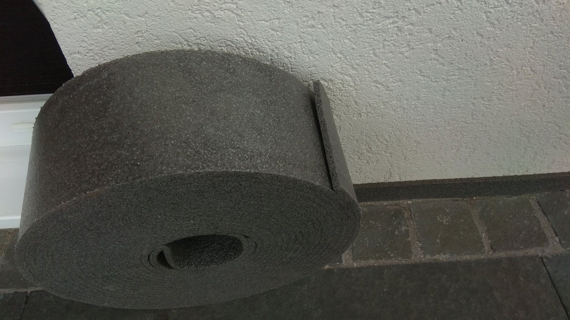

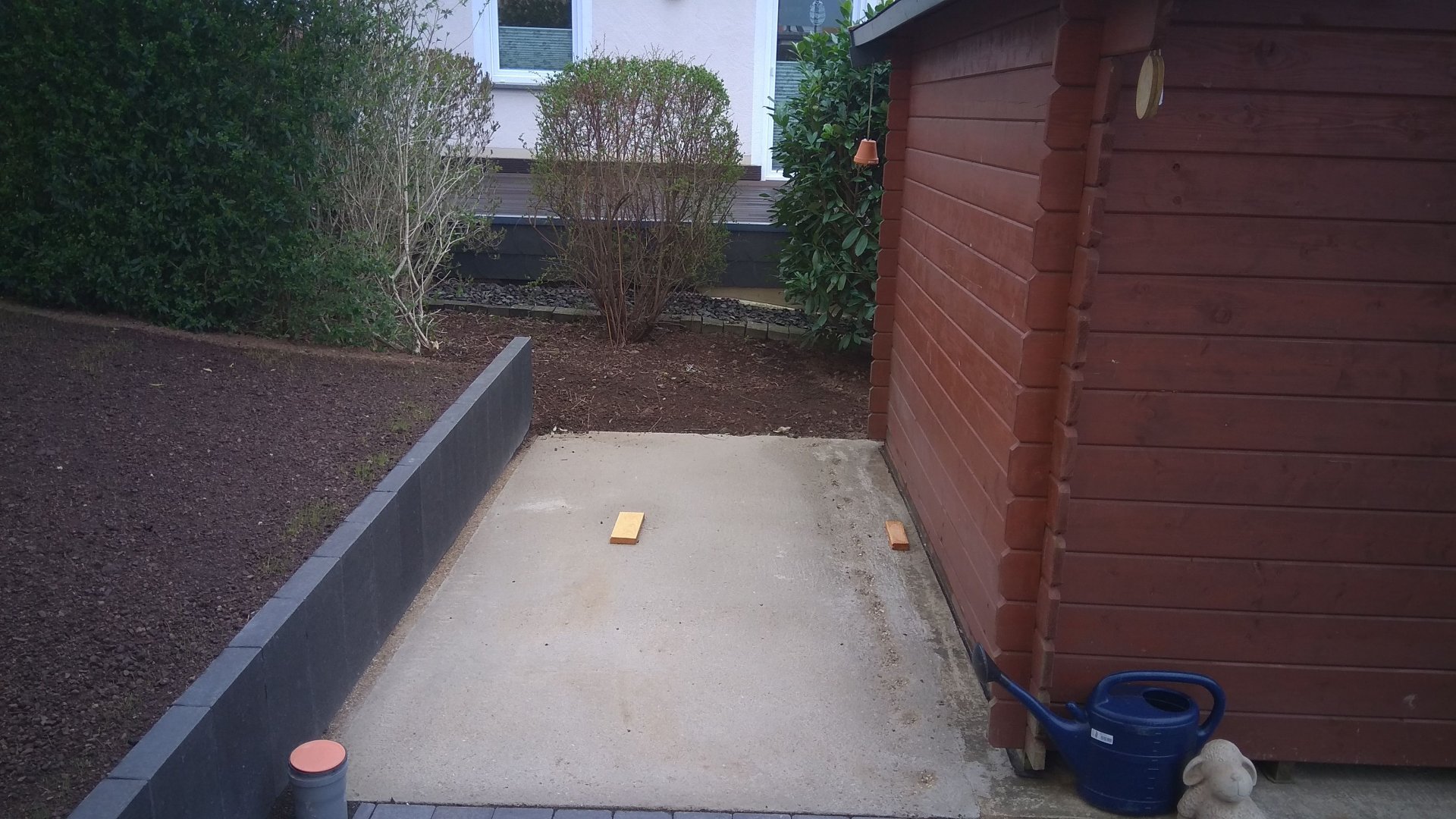

    Ich plane an einem bestehenden Gartenhaus einen Anbauschuppen zu errichten. Es ist bereits alles vorbereitet, gestrichen etc., morgen soll es losgehen.
    Der Anbau wird auf einer Bodenplatte errichtet, die sehr leichtes Gefälle nach hinten hat.
    Die Fundamenthölzer müssen quer zum Gefälle gelegt werden (beim Haupthaus liegen sie längs zum Gefälle mit Dachpappe drunter.
    Ich habe nun Bedenken mit der Dachpappe, nicht dass sich Feuchtigkeit unter dem Anbau staut wegen dem Quergefälle.
    Als Alternative habe ich noch eine Rolle "Abdichtband" die benutzt wurde um an die Hauswand ranzupflastern (siehe Bild).
    Kann ich diese auch als Unterlage für die Fundamenthölzer benutzen?
    Ich würde sie dann in Stücke schneiden und beim Unterlegen Lücken lassen, so dass evtl. Wasser nach hinten ablaufen kann. Ich weiss, dass es auch extra Terassenpads für so was gibt, aber an so was komme ich in der aktuellen Situation leider nicht zeitnah ran.

    Mach eine Skizze wie das genau gedacht ist.
    Meinst du mit Fundamenthölzer die schwellen unter den Wänden oder sollen Querbalken auf den Beton gelegt werden, auf dem Bretter als Fußboden befestigt werden?
    Geht es nur um aus dem Boden aufsteigende(durchdiffundierende Feuchtigkeit oder fgehts auch um Regenbelastung?
    Soll die Schwelle auf der Wand verlegt und befestigt werden?

    Auf die Fundamenthölzer werden die Blockbohlen gelegt und nachher der Fussboden verschrraubt.
    l================I
    i================l
    usw. insgesamt 5 Stück.
    Gefälle ist leicht nach hinten. (auf der Zeichnung von vorne nach hinten).
    Regenwasser wohl sehr wenig da das Wasser vom Anbau/Haus per Regenrinne abgeleitet wird und der Anbau bis 20 cm vor der kleinen Mauer stehen wird.
    Also nur Mauersperrband (Dachpapppe) oder auch einige Pads aus der Rolle auf dem Bild schneiden?
    Die Frage ist ja, ob das Material dafür geeignet ist? (sonst zwischen Pflaster und Hauswand)

    Vermutlich sind deine Schaumpads zu nachgiebig-
    besser druckfestes Gummigranulat verwenden, Fliesen- oder Granitreste etc.
    Besser die Hölzer 1-2 cm über dem Beton verlegen
