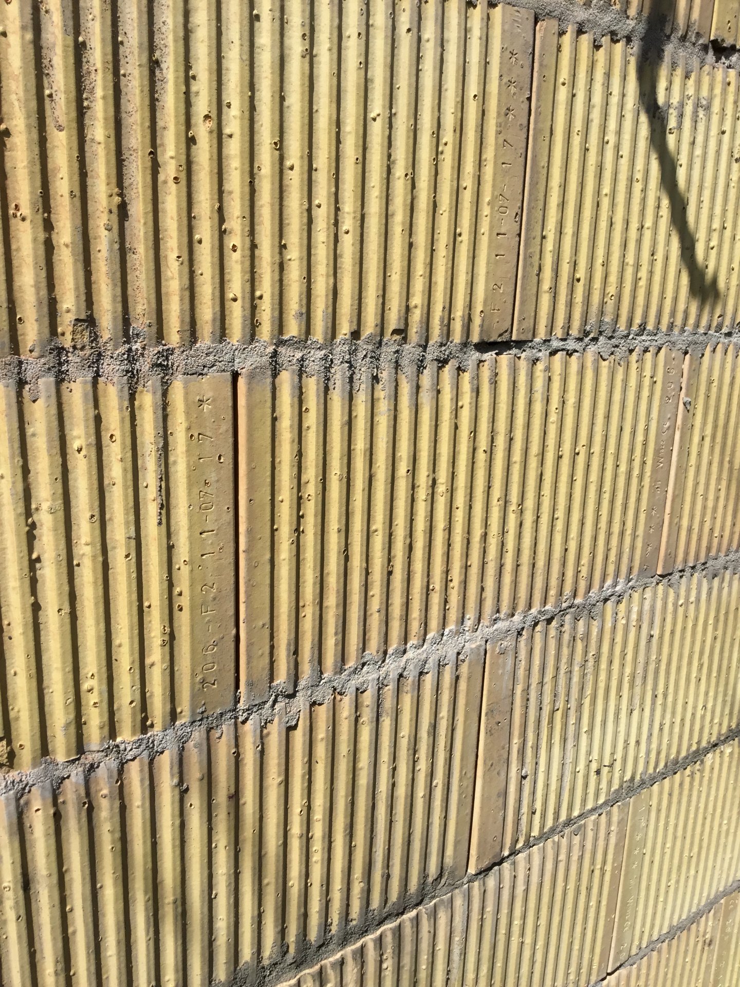

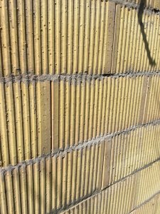

    Hallo Zusammen,
    ich bin neu hier.
    Mein Name ist Jens, wohne am Niederrhein und baue gerade ein Gartenhaus.
    Ach so, ich bin Maschinenbau Ing. und kenne mich eher mit Metall als mit Steinen aus :-)
    Ich habe ein ähnliches Thema wie meins schon hier im Forum gefunden allerdings ging es da um ein „richtiges“ Haus.

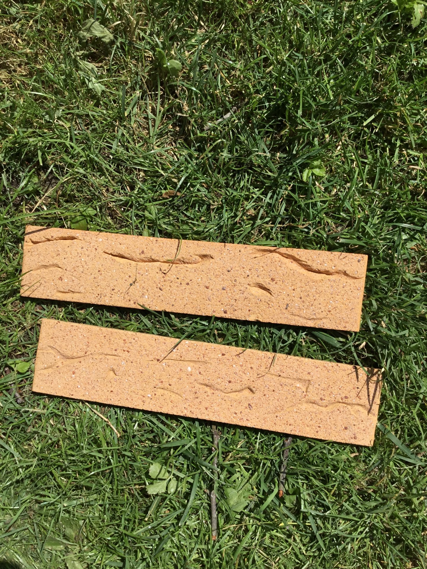

    Ich würde mein Gartenhaus (unbeheizt) gerne mit Riemchen verkleiden und jetzt stellt sich für mich die Frage, ob ich es zwangsläufig vorher verputzen muss.
    Gemauert habe ich mit den günstigsten Poroton Steinen die ich kriegen konnte.
    Stein sind nicht verfüllt und wie gesagt es handelt sich nur um ein Gartenhäuschen.
    Kann ich die Riemchen nicht einfach auf den Poroton kleben?
    Siehe Anhang
    Danke und Gruß,
    Jens

    Sieht ganz schön dünn aus Deine Wand, wie dick ist die denn? Hat das mal ein Statiker gesehen?
    Poroton baut schon ziemlich viel Spannung auf, daher würde ich einen Grundputz mit Gewebearmierung empfehlen.

    Da der Untergrund nicht plan genug ist, sprachtelt man Egalisierungschicht, idealerweise mit Gewebe. Ob du das als Laie aber schön grade hinbekommst, ich würde es jedenfalls nicht schön schaffen.
    Was ist denn das für ein Stein, 11,5er? Sieht verdammt dünn aus...

    11.5 ZWP T hat für Aussenwand keine Zulassung nur für Innen.

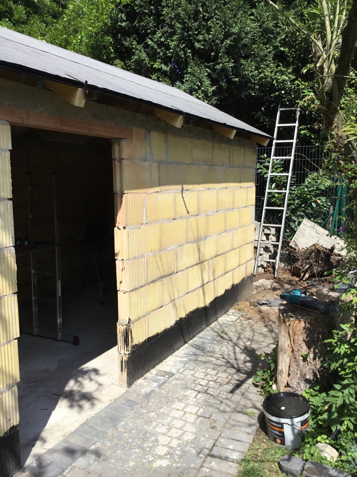

    ist denn das Fundament so breit das die Klinkersteine aufliegen ?

    Ich sag mal eine halbe Klinkerbreite, danach kommen Rasenbetonsteine die ich um das Fundament gelegt habe.
    Die habe ich um das Fundament gelegt und mit Split verfüllt um Brennholz an der Hausmauer zu lagern.

    Bei den Wänden hätte ich eher Angst, daß mir insb. bei etwas mehr Wind das Dach der Gartenhütte auf den Kopf fällt. Daher ist die Frage nach einem Statiker hier gar nicht mal so falsch. Da müßte dann aber nicht nur unten das Fundament breiter sondern auch oben der Ringbalken aus Beton. Sonst bringt es ja nichts. Habe eben nochmal nachgesehen. Die Steine sind nur für nicht tragende Wände zugelassen. Also wird der Statiker wohl sagen "abreißen und neu".
    Was die Riemchen angeht, mußt Du die Wand eh erst einmal grau bekommen, damit die Fugen dann auch nach was aussehen. Wenn man da guten flexiblen Fliesenkleber nimmt, um die Riemchen anzukleben, sollte es meiner Meinung nach gehen. Bin aber auch nur Laie, wie du auch. Für sich sind die Riemchen aber auch nur unglasierte Spaltplatten, die ja mit Fliesenkleber verarbeitet werden.

    Von dem Foto aus zu urteilen, ist die Grundfläche von Deinem Häuschen ca. 5m x 3m. Die Traufhöhe ist 2m. Macht nach Adam Riese schonmal 30m3, statt der zulässigen 25m3. Besser für Dich wenn ich mich hier irre.
    Ob es bei Dir einen Bebauungsplan gibt oder es nach Paragraph 34 geht, wissen wir nicht. Vielleicht baust Du sogar im Außenbereich.
    Dann gibt es ja schon genug Warnungen wegen Statik etc. Wenn die Bude zusammenfällt und Nachbars 5 jährige Tochter darunter begräbt, ist es mit Deiner Dorfidylle schnell hin. Dann sitzt Du nämlich im nächsten Kreisknast.
    Also frag jetzt erstmal den Statiker, das ist das Mindeste.
