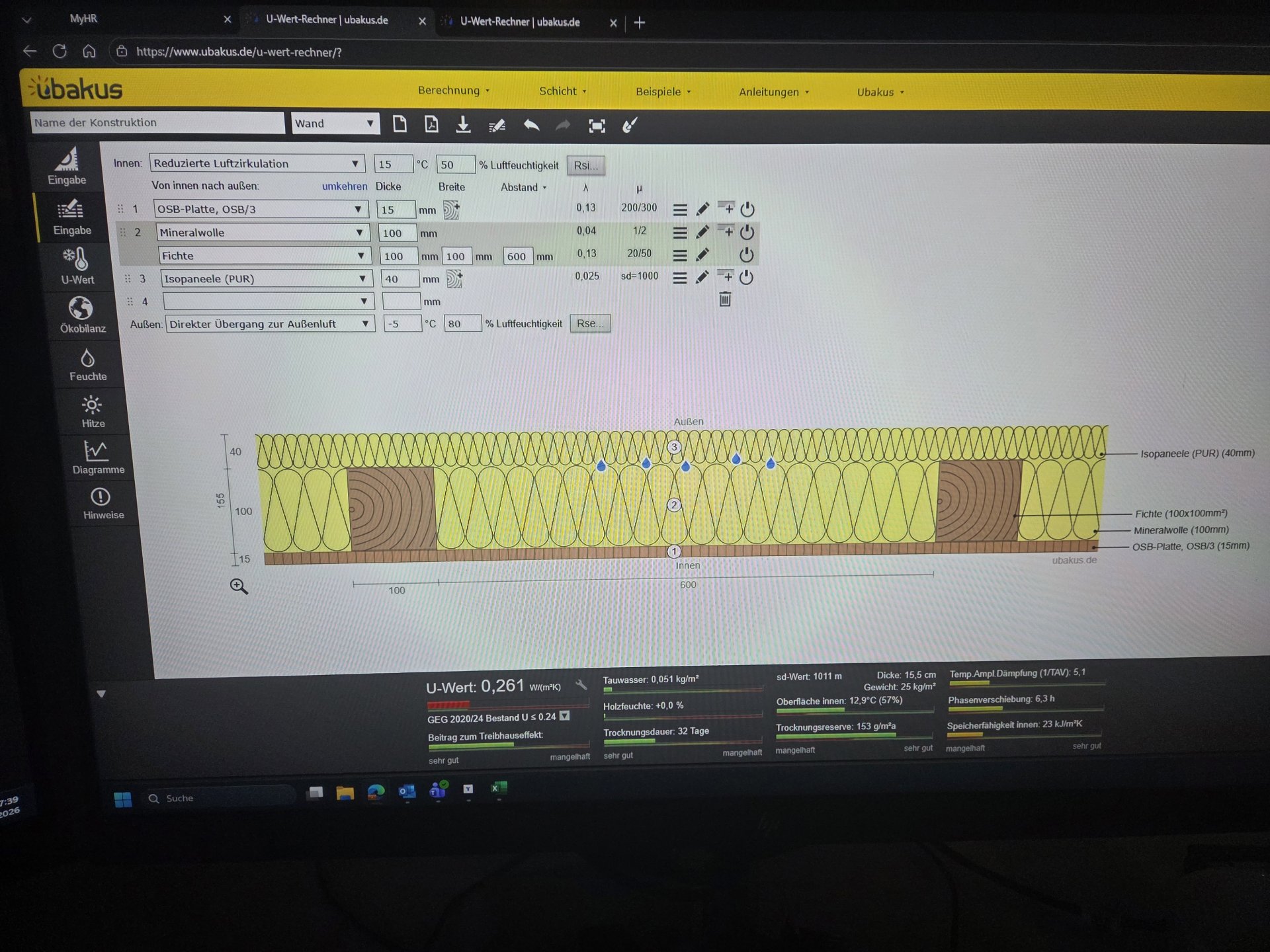

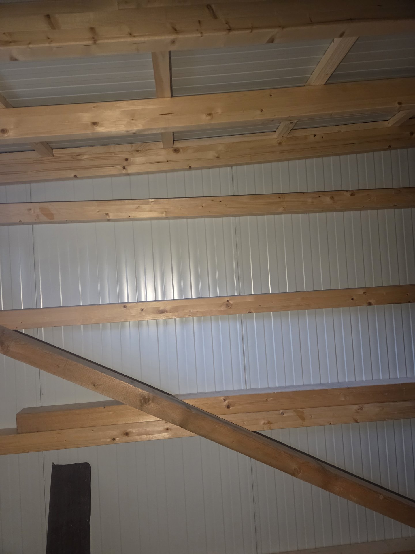

    Bin mir nicht ganz sicher, ob ich hier in diesem Bereich richtig bin, falls nicht das Thema bitte verschieben :)
    Ich habe einen Anbau am Gartenhaus mit 40mm Sandwichpaneelen gemacht. Diese wurden auf eine Konstruktion aus Holz 10×10 cm und Dachsparren 12x6cm geschraubt. Da dieser Raum im Winter keine Frost bekommen soll und ab und zu auch richtig beheizt werden soll, habe ich jetzt überlegt, ob es Sinnvoll ist eine Zwischensparren(ständer)dämmung Zu machen. Welcher Dämmstoff ist noch fraglich. Die dicke würde ich entsprechend der Balken (10 oder 12cm) machen. Von innen würde ich das gerne mit 15mm OSB Platten "zu" machen - da ich diese ohnehin noch da habe.
    Nun bin ich mir nicht sicher, ob das so funktioniert ohne Kondensat probleme o.ä. zu bekommen?!
    Welcher weitere Aufbau wäre denn gut und sicher?
    Oder ist es eine doofe Idee, die Sandwichpanele weiter zu dämmen?
    Ich hab den Aufbau mal bei Ubakus eingegeben, aber kann diesen leider nicht so richtig interpretieren.
    Anbei auch noch ein Bild von ser Konstruktion von innen :)
    Ich bin über jeden Tipp Dankbar :)
