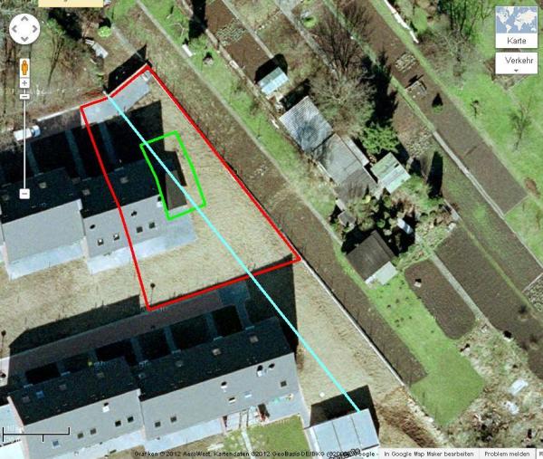

    Meine Schwiegereltern haben vor ca. 10 Jahren ein Haus ca. 50-60qm² Grundfläche auf einem ca. 400qm² Grundstück gebaut. Beim Bau wurde ihnen auch noch ein Nachbargrundstück/Gartenland ca. 350qm² angeboten und das wurde auch gekauft. Nun steht dieses "kleine" Haus auf einem ca. 700-750qm großem Grundstück und da dachten wir, "da können wir doch locker ein Haus an das Haus dransetzten.

    Zum Schluss gibt es noch das Google Earth Bild, damit ihr da ein wenig erkennen könnt :D
    Die rote Linie zeigt den gesamten Grundriss des Grundstücks, die grüne unser Vorhaben den Anbau und die blaue line zeigt die grenze zum dazuerworbenen Gartenland.

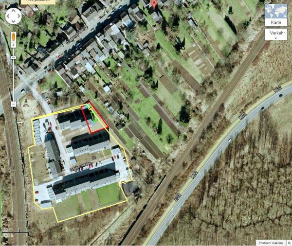

    Das ganze Gebiet gelb umrandet war vor ca. 10 Jahren noch ein Fussballplatz und dies ist in der Baubeschreibung auch auch grau/gestrichelt makiert, also bebaubare Fläche.
    Nur leider der dazugekaufte Teil ist als Gartenland makiert.
    In den kleinen Hüttchen, haben die Gärtner alle Ihre Gartengeräte usw.

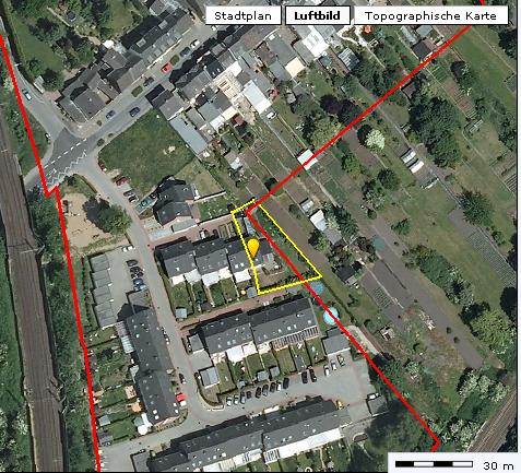

    Also hier ist mal ein Ausschnitt aus Boris NRW, die rote linie ist dort von Boris eingetragen und die gelbe nachträglich von mir
    um zu zeigen, wie groß unser Grundstück ist.

    Wenn die rote Linie Aussen- von Innenbereich trennt, dann würde ich sagen: Plopp (das Geräusch der zerlatztenden Seifenblase)
    Ich glaube nicht, dass es dafür eine Genehmigung geben wird, weil Ihr einen Präzedenzfall für die gesamte anschliessende Zeile schaffen würdet.

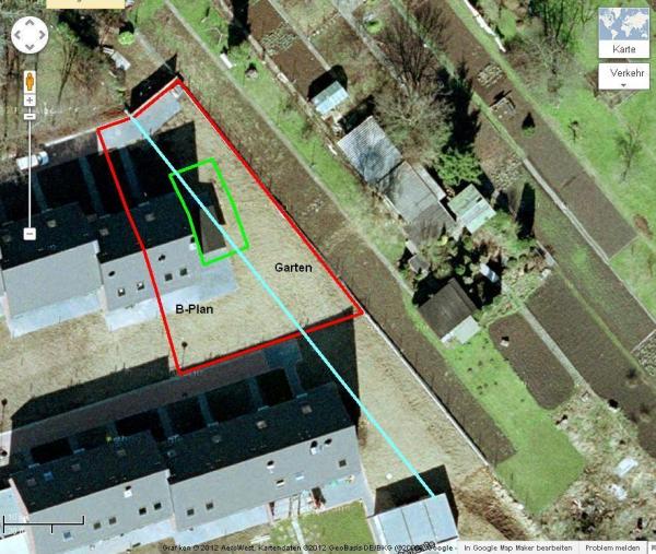

    Hier sieht man besser, was im B-Plan ist und was dazugekauftes Gartenland ist.
    Einen Präzedenzfall kann ich mir nicht wirklich vorstellen, da die anderen "Gärten" keine einzige Zufahrt haben. Es müsste auf der Hauptstrasse ein Gebäude ganz abgerissen werden, um später überhaupt in dieses Gebiet zu kommen, anders gibt es dort keine möglichkeit. Bei uns jedoch ist es anders, die durchfahrt ist schon da. Ebenso die anderen Dinge wie Feuerwehr anfahrt usw.
    Meine Schwiegereltern hatten das Glück, das die das Grundstück zum Haus zu dem TZeitpunkt bekommen haben. Wir vermuten, hätte der Bauträger zu dem Zeitpunkt gewusst das es zum Verkauf steht, dann hätten dieser von vornherein ein weiteres Haus bei uns und dem Nachbarn gegenüber gebaut. Ist aber nur eine Vermutung und auch zuviel hätte im Satz :D
