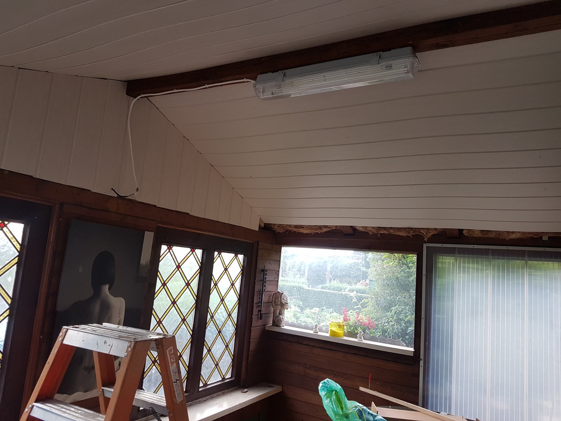

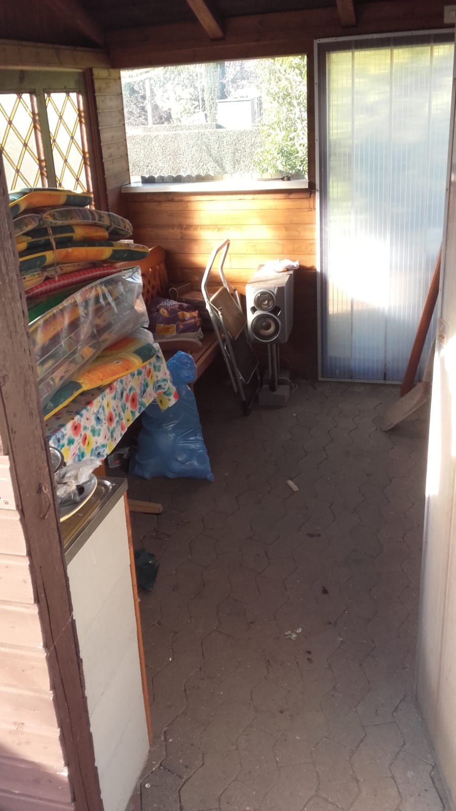

    20200722_191740.jpg IMG-20190824-WA0016.jpg 20200722_191740.jpg IMG-20190824-WA0016.jpg 20200722_191740.jpg IMG-20190824-WA0016.jpg 20200722_191740.jpg IMG-20190824-WA0016.jpg Ich muss ergänzen das die Türen , die ich kunststoff Türen genannt habe eher Polycarbonat sind. Daraus wurden damals Türen gemacht .Ich lade mal ältere 2 Fotos hoch
    Auf den einem ist ein Teil der Dach Konstruktion zu erkennen und auf den anderen Foto sieht man die Türen und jeweils die mineralwolle und darunter die panele.

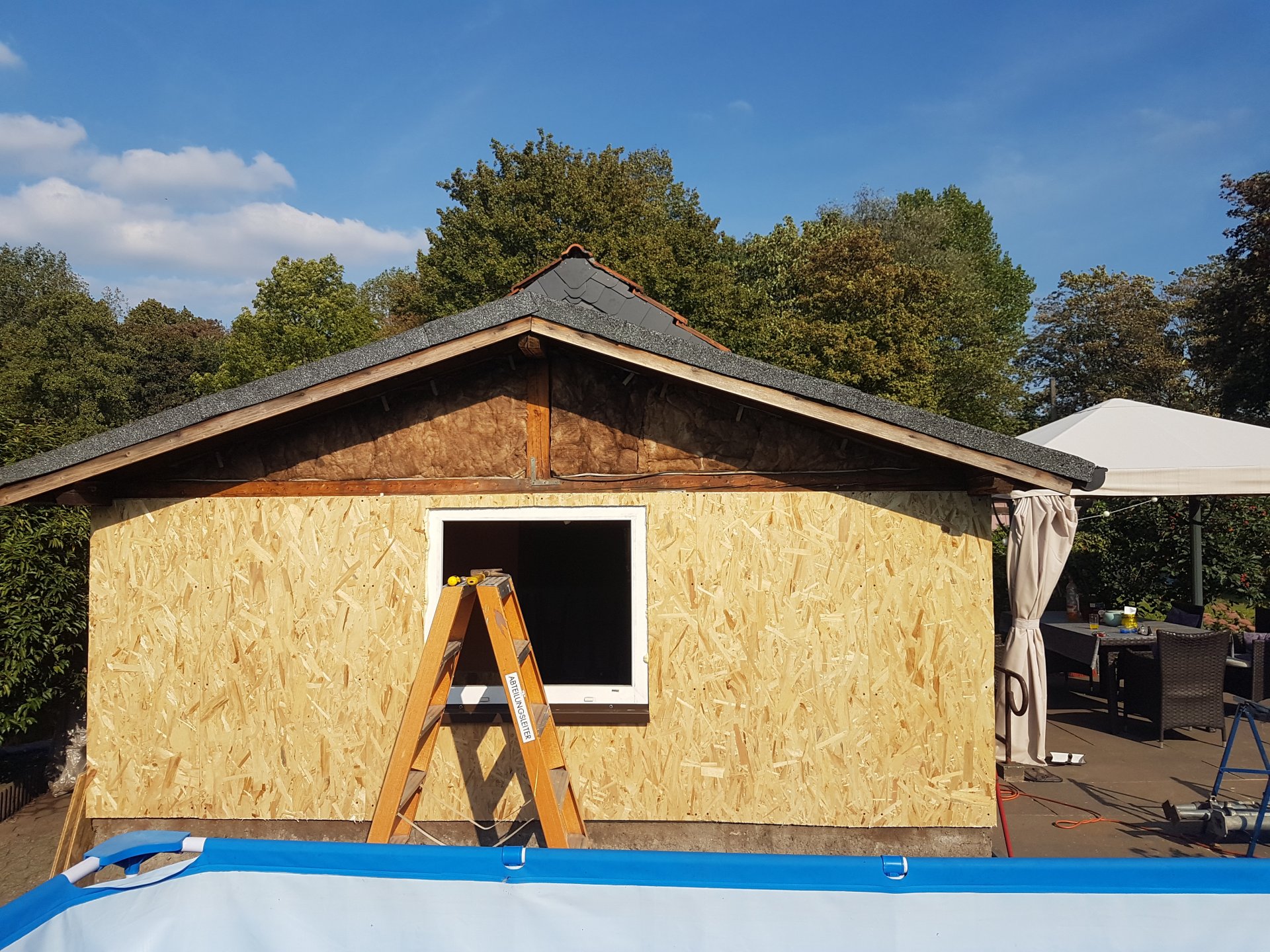

    Von aussen würde es "oben" zurzeit so aussehen:
    Da ich die Verkleidung von aussen neu mache, ist es jetzt oben an der unterdach Wand offen , so würde sich dort evtl Möglichkeiten ergeben etwas zu ändern, wenn eine dampfbremse etc nötig wäre.
