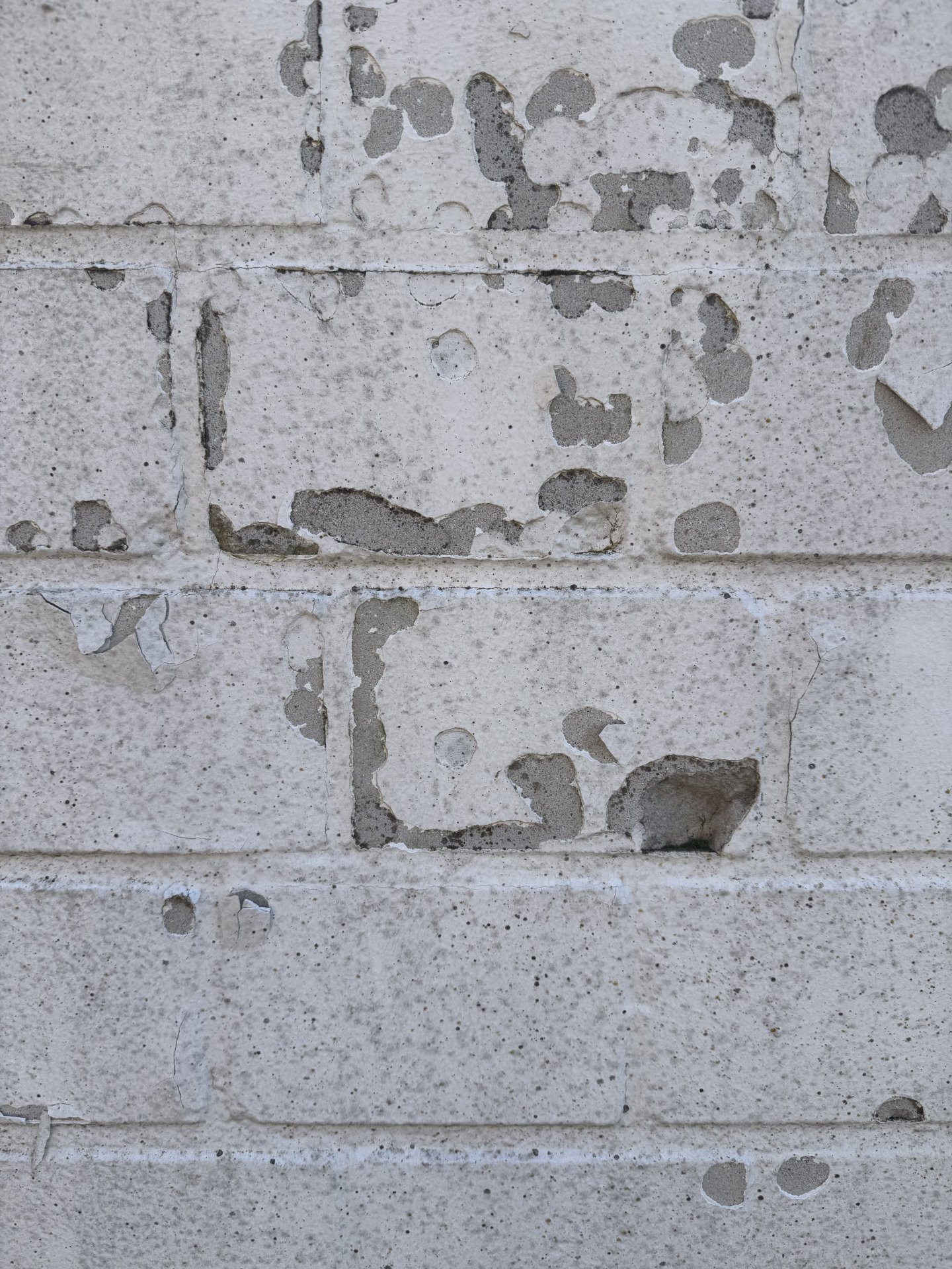

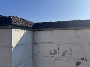

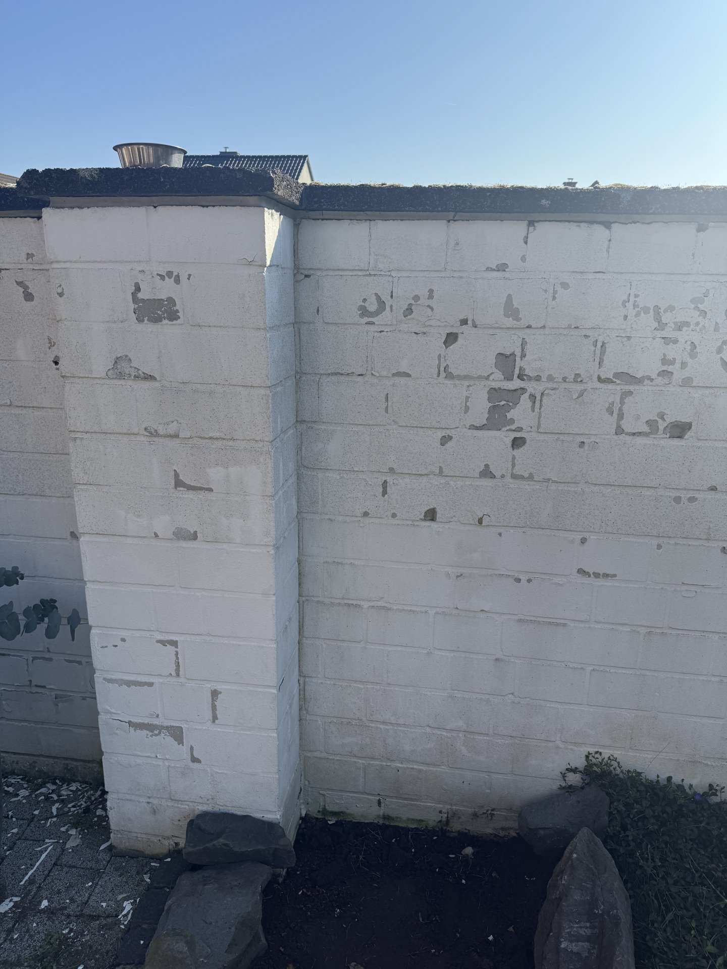

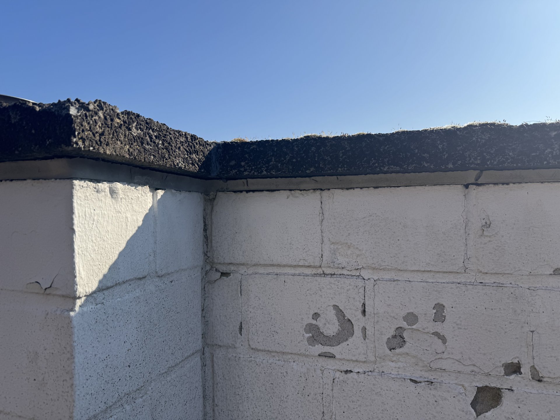

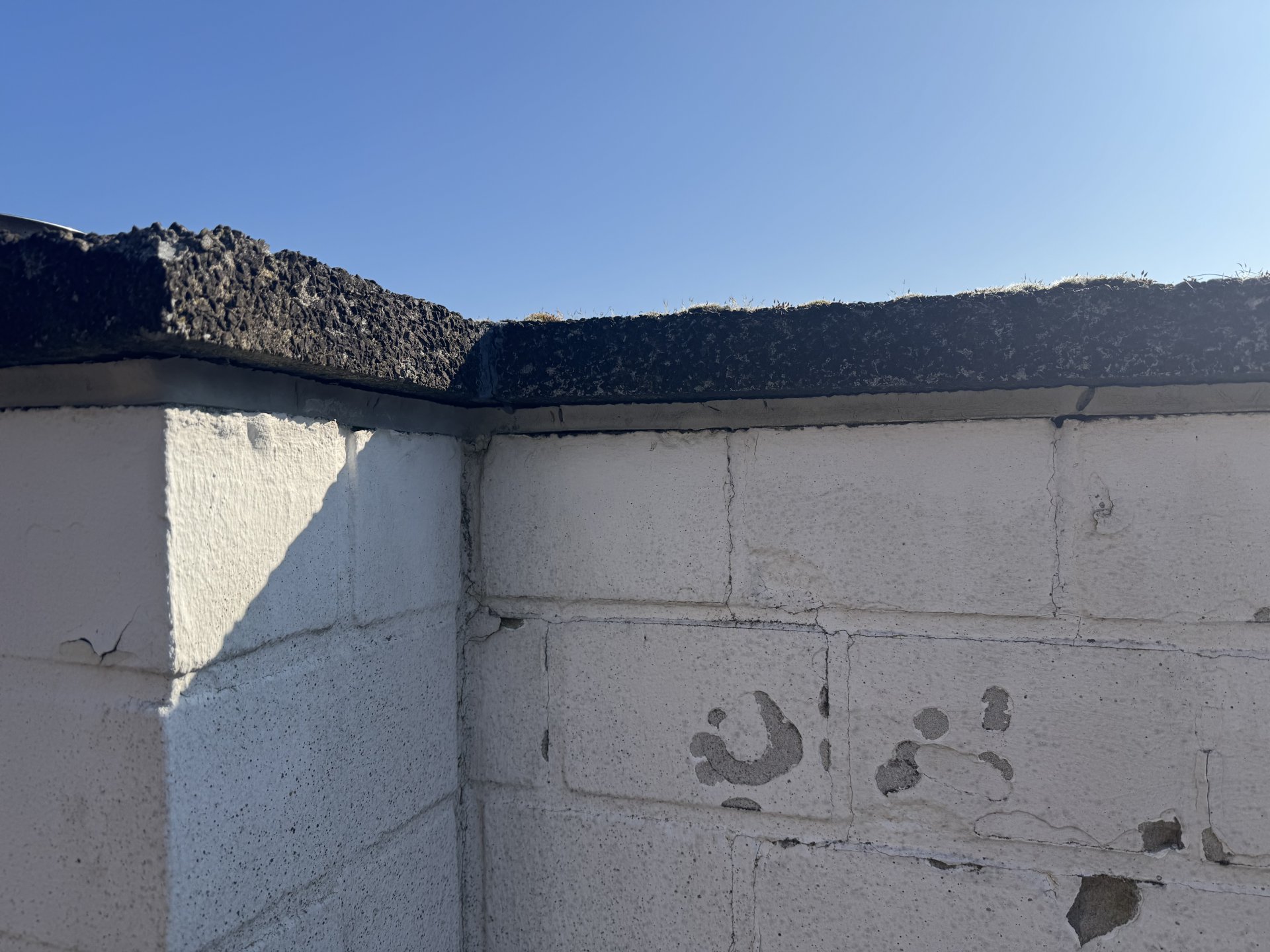

    Guten Morgen zusammen,
    wir haben vor zwei Jahren ein Haus gekauft, bei der Gartenmauer blättert nun zunehmend die Farbe ab und wir würden diese nun gerne streichen, habe mal ein paar Bilder eingefügt.
    Ich würde die lose/nicht mehr intakte Farbe nun mit einem Hochdruckreiniger und einer Rotationsdüse runter holen, die Mauer mit Haftgrund behandeln und dann überstreichen, passt das so oder spricht da etwas gegen?
    Da die Farbe vor allem in der oberen Hälfte der Mauer abblättert, vermute ich das von oben Feuchtigkeit eindringt. Die Fuge zwischen der Mauer und den Platten oben drauf ist porös und nicht mehr in Takt. Ich könnte mir vorstellen dass hier Feuchtigkeit eindringen kann und würde diese daher auch erneuern. Was nimmt man da denn am besten für ein Material, kenne mich da nicht so gut aus.
    Danke vorab für eure Ratschläge und viele Grüße
