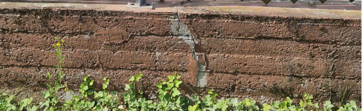

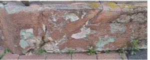

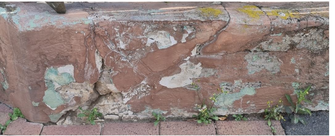

    Hallo zusammen, ich benötige mal ein Tipp was ich tun kann um meine Gartenmauer (20m länge) zu reparieren, bzw. zu lassen. Sie hat alle paar Meter Risse die zum Teil auch auf der Rückseite zu sehen sind.
    1) Wie würdet ihr diese Mauer reparieren?
    2) Mit wieviel Zeit und Aufwand muss man da rechnen bei einer Länge von 20m?
    Grüße
    Dirk

    1) gar nicht
    2) unbezahlbar
    Das Mäuerchen ist Totalschaden, entweder einfach immer wieder Risse und fehlstellen zuschmieren, oder neu Aufbau planen
    Osnabruecker gefällt das.

    Danke. Die Mauer sieht nicht überall so aus wie auf dem Bild. Ist die schlimmste Stelle auf den 20m. Hatte auch schon überlegt sie komplett einzureißen und sie dann mit einem Stabmattenzaun zu ersetzen. Müsste ja dann einen Restsockel stehen lassen.
