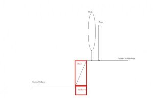

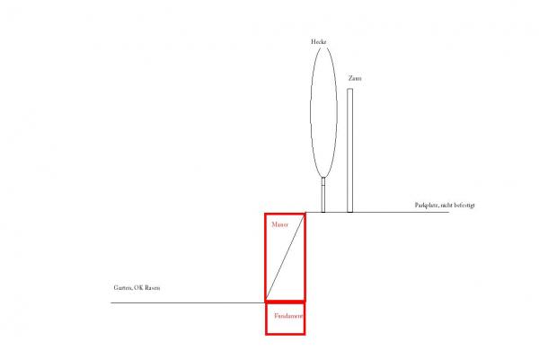

    ich möchte eine Böschung (Höhe ca. 70cm) in meinem Garten durch eine Mauer ersetzen. Hier eine einfach Skizze dazu (Seitenansicht):
    Die zu errichtende Mauer ist in rot markiert, die Höhe würde ca. 70 cm betragen, die Breite 9m. Ich würde diese gern mit mit Natursteinen oder in Natursteinoptik erstellen.
    Was muss man hier beachten? Ich hätte mir vorgestellt ca. 30 cm auszuschachen, 20cm Schotter verdichten, Beton drauf und dann mauern. Oder muss ich hierfür 80cm tief gehen wegen Frostschutz?

    Onlinestatik gibbet hier nicht... solltest du hier im Laufe der Zeit schon mal gelesen haben.
    70 cm hoch, 9 m lang ist kein kleines Mäuerchen, das muß man PLANEN und dafür bist du der falsche Mann, das gehört in Planerhände...

    In deinem Schnitt steht doch bei dem höher liegenden Grundstück "Parkplatz nicht befestigt" wenn meine trüben Augen mich nicht im Stich lassen. Ich weiß ja nicht was dort parkt, aber dann kommt die Sache mit der Statik natürlich schon zum Tragen. Ich würde auch empfehlen dann jemanden zu Fragen, der sich auskennt und dir die Mauer plant. Denn es könnte sein, dass Pflanzsteine (die auch noch dazu potthässlich sind) oder selber gemauerte M die Belastung nicht aushalten.

    Im Moment ist da nur eine Böschung, und die hält die Belastung ja auch aus.
    Das höherliegende Grundstück (gehört der Stadt) grenzt an den Radweg/Gehweg. Zwischen meinem Grundstück und diesem Gehweg ist halt so eine "tote" Zone von ca. 7m. Da ist im Moment nix, dort wächst Unkraut und es parken oft auch Autos.
    Das ist allerding schon immer so, wurde also nicht erst seit dem Hausbau aufgeschüttet.
