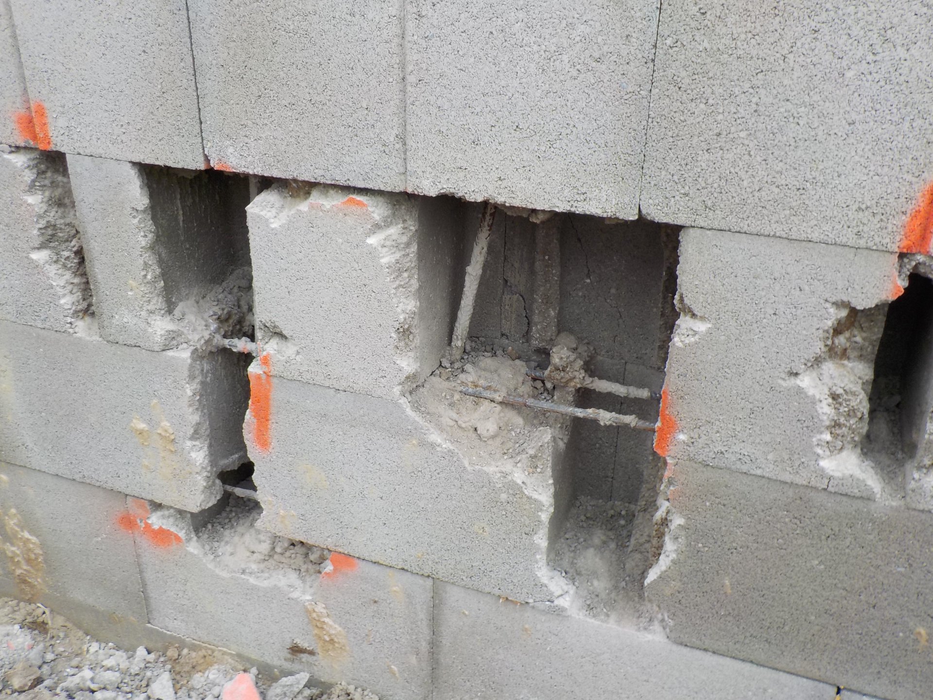

    Wir haben folgendes Problem. Haben uns im Sommer von einer Baufirma eine Stützmauer/Gartenmauer machen lassen. Auf der Rückseite vom Garten ist ein Höhenunterschied zum Feld von 1.3Metern (wird noch angeschüttet).
    Das Fundament wurde Stiefelförmig ausgeführt (80cmtief) , darauf wurden Schalungssteine aufgemauert und diese dann mit Lieferbeton verfüllt.
    1 Woche danach sind mir extreme Löcher aufgefallen, habe dann mit einem Hammer darauf geschlagen und habe festgestellt dass sehr viele Steine ohne Beton verfüllt sind. Habe mich danach genauer erkundigt und im nachhinein habe ich folgende Fehler festgestellt:
    -) Die Schalungssteine wurden so positioniert dass der Beton nicht überall fliessen kann
    -) Die Schalungssteine wurden nicht vorgenässt
    -) Verdichtet wurde nur mit einem 10er Bewehrungseisen.
    Nun möchte die Firme das ausbessern, ich frage mich nur wie wollen sie das machen und woher habe ich die Garantie dass nachher die Mauer gut verfüllt ist und mir nicht in 1 2 Jahren umfällt???

    also im Prinzip musst du ihnen erstmal die Chance auf Nachbesserung lassen.
    Aber ich würde alles mit Fotos dokumentieren.
    Gefühlt würde ich sagen, dass man das wohl nicht mehr sauber verfüllt bekommt.
    Nicht zahlen ist hier leider das wichtigste.
    Das solltest du aber sauber begründen.
    Also auf Herstellerrichtlinien der Steine zur Verfüllung verweisen und die dadurch nicht vorhandene Tragfähigkeit.

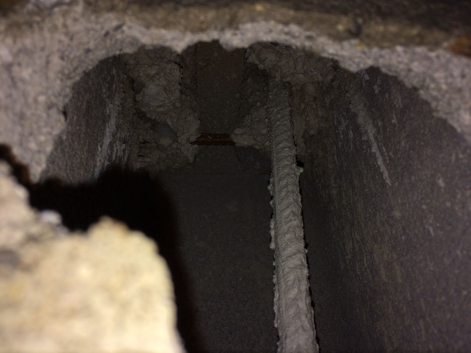

    Ja aber woher weiss ich ob es nicht noch mehr dieser Nester gibt, oder ob es richtig ausgebessert wurde und nicht nur von aussen zugeschmiert wird.?
    Gibt es da eine Möglichkeit dies im nachhinein zu überprüfen?

    Klopfen ist eine Möglichkeit und bei Verdacht anbohren.

    Endoskopkamera für 30 Euro aus Amazon besorgen und dann kannst du 6er oder 8er Löcher bohren und "reinschauen"

    Ausbessern und davor "Arzt" spielen? Never?
    Abriss und einmal NEU verlangen. Ohne Diskussion. (Natürlich wird es eine Diskussion geben, aber einfach nicht darauf einlassen...)
    Hier musst du vermutlich gleich die grosse Keule schwingen, Gutacher / Anwalt....

    Das sehe ich auch so. Alles dokumentieren und zunächst die Zahlung mit einer ausführlichen Begründung verweigern. Dann unbedingt eine FRIST für die Nacherfüllung setzen. Es wird nicht einfach, aber erstmal versuchen die Sache "im Guten" zu lösen. Falls das nichts hilft Gutachter und Anwalt.
    Und auf KEINEN FALL vorher an der Mauer herumdoktern!
