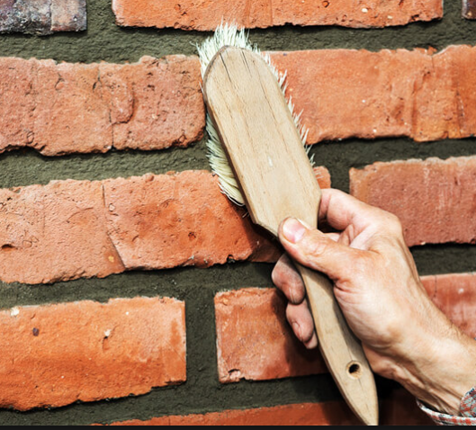

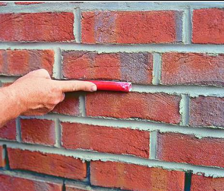

    das ganze nennt sich Fugenglattstrich
    wenn man vollfugig mauert und zB. mit einen Stück Gartenschlauch
    die Fugen glatt streicht,und mit dem Besen/Malerquast abfegt.
    die Maurer wissen schon wie das geht, dann kann die Wand
    nur gestrichen werden
