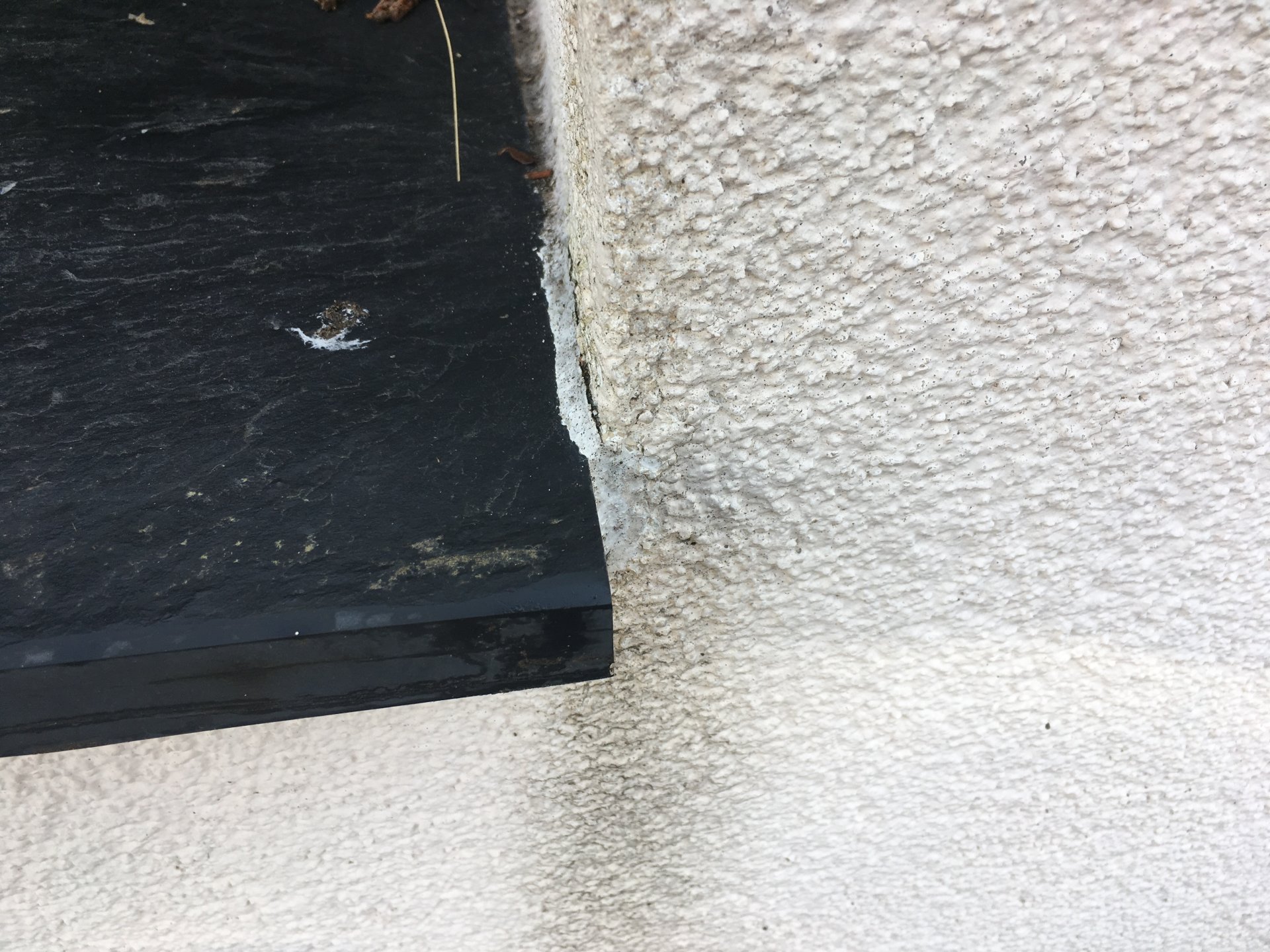

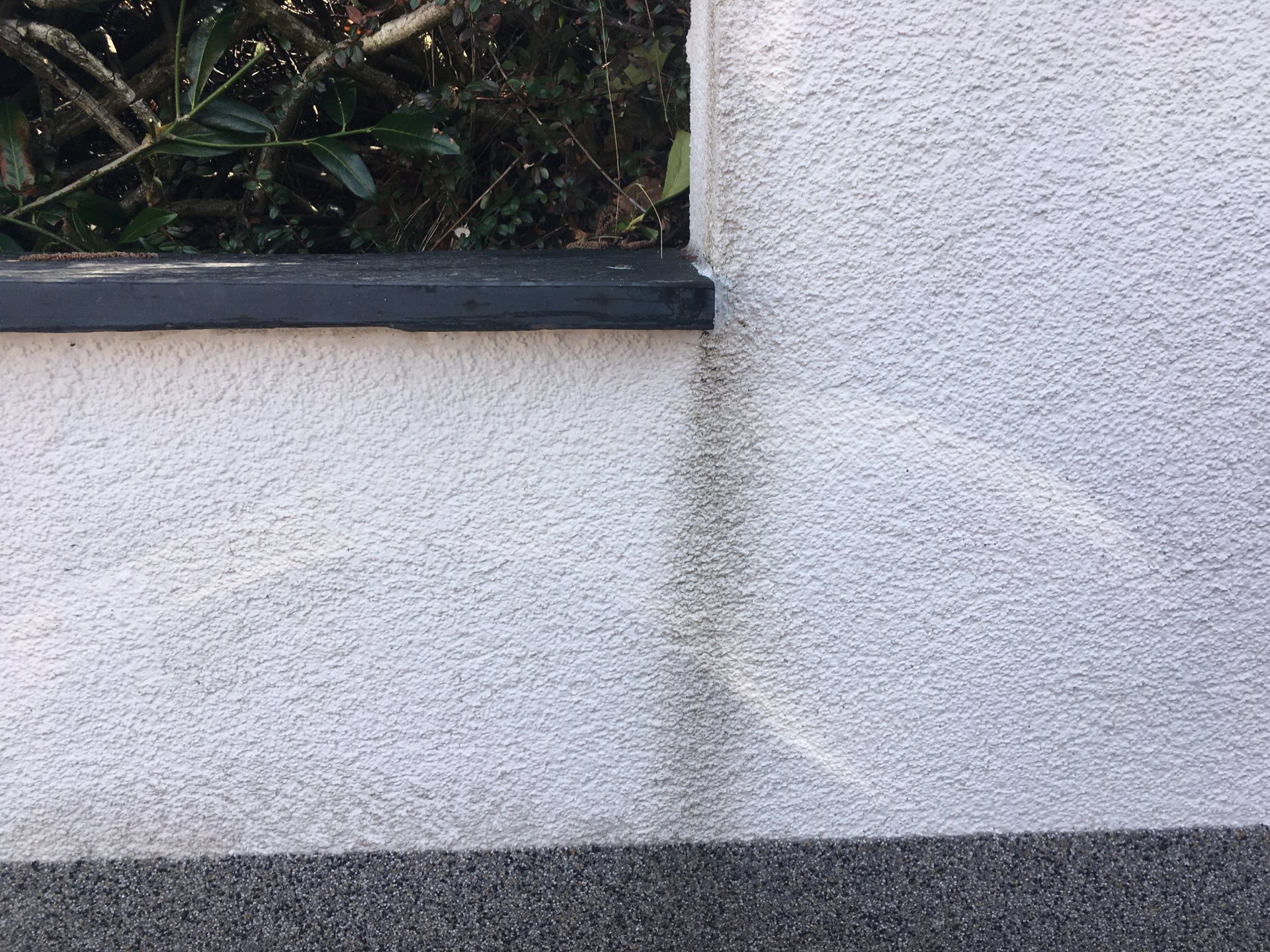

    ich haben eine Gartenmauer bei mir auf dem Grundstück, für die ich mal einen Tipp bräuchte.
    Die Mauer ist ca. 4m lang und erhöht sich in 3 Stufen von 60cm auf ca. 2,50m. Auf den einzelnen Stufen befindet sich eine Mauerabdeckplatte, die auch ca. 3 cm übersteht, damit Regen nicht die Mauer runter läuft, was in der Fläche auch funktioniert. Das Problem ist jetzt, dass jeweils an den Ecken der Stufen wo die Abdeckplatten aufhören das Wasser trotzdem runter läuft (siehe Fotos).
    Hat jemand eine Idee, wie man mit begrenztem Aufwand das Problem in den Griff bekommt? Gibt es ggf. ein Eckprofil o. ä. mit dem man verhindern kann, dass das Wasser seitlich an den Abdeckplatten runter läuft?
    Bin für jeden Rat zu haben...

    Zieh mit Silikon eine Nase bis zur Vorderkante der Platte, dann kann das Wasser seitlich nicht mehr ablaufen.

    Nimm MS-Polymer, das hält dann auch ;)

    Hallo, es fehlen Endstücke bzw Sockel oder Spiegel je wie sie es nennen mögen, Sockel Stück anarbeiten und Fugen abspritzen, ganz wird der Wasserlauf damit nicht umgangen, aber deutlich weniger als jetzt.
