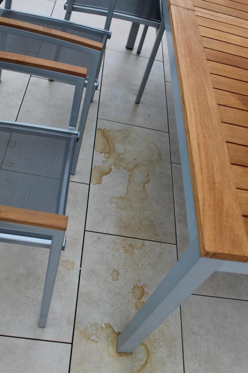

    Hallo Gartenmöbel-Experten,
    schaut Euch bitte mal das Bild an u. gebt Eure Meinung/Kommentare dazu ab.
    Herzlichen Dank!

    Das soll's sein
    "Tischplatten aus Premium Teak – technisch getrocknet und 100 % maschinengefertigt "
    Der Verkäufer hat uns beschuldigt, wir hätten den Tisch behandelt.
    Ist das normal, dass das Holz so trieft?
    Ich habe ehrlich gesagt keine Ahnung.
    Wo sind die Teakholzexperten?

    Die Flecken könnten mMn auch Schleifstaub sein, welcher ausgewaschen wurde...
    Was ist eigentlich die Frage?
    Lob was für schöne Möbel du hast, oder magst hören, dass das dünne Alugestell mit den Leisten drauf nicht Premium ist?
    Aus dem Foto kann ich leider nicht erkennen, ob es Burmateak ist oder nicht.... :-(

    Ob es normal ist, dass das Premium Teak so trieft, wie ich oben schrieb.
    Solche Flecken gab es mindestens fünf mal.

    Ich habe noch kein Teak gesehen, das trieft. Teak enthält zwar Öl, aber das läuft nicht aus.
    Wir haben ein Teakfußboden im Bad. Es muß noch ein Bild davon hier im Forum sein.
    Bei Segelbooten habe ich auch noch kein triefendes Teak gesehen. Und da wird das Holz in der Sonne schon mal 50°C warm.

    Mach auf der Unterseite mal einen SChnitt ins Holz, oft ist das Holz innen hell, das ist ein sicheres Zeichen das es kein Teak-Holz ist...
    Ich kenne es auch nicht das Teak ausblutet wie Hulle, das ist meistens nur ein Holz das auf Teakgetrimmt wurde

    Frag mal den Regalauffüller, was das denn sein soll. Teak ist Teak ist Teak. Oder eben Pseudo.
    Meine Eltern haben seit 25 Jahren Teakmöbel auf der Terrasse - da fleckt nix! Wenn s nicht wie oben vermutet Schleifstaub ist, dann ist da was faul!
    Wie lange stehen die Möbel denn schion "im Wetter"?

    Aus welchem Material besteht denn das Gestell? Wenn es kein Alu oder Edelstahl ist und nur von aussen beschichtet, dann könnte es auch sein, dass die Profile von innen her schon anfangen zu korrodieren und dieses dann durch Regen o.ä. "ausgespült" wird. Wenn es vom Holz kommt, dann sollte man ja auch am Gestell irgendwelche Verfärbungen(runter gelaufene Nasen) erkennen müssen.
    Schon mal eine Verschlußkappe von einen Gestellbein unten entfernt?

    sieht weder nach Rostflecken noch nach Teakholz aus. Wohl eher Billig-Holz auf Teak getönt.

    Dein "Premium" ist definitiv kein Teak. Wo hast den Schund her - aus so nem 1Euro Krabbelkisten-Laden?
    Hochwertiges Holz wird nicht auf solche Gestelle getackert. Wie Edelstahl schauts nicht aus, wird dünnwandiges Blech sein, welches "hochwertig" pulverbeschichtet ist. Das Platz dann nach 1x Sommer ab, wird aber vorher noch so richtig schön blass und stumpf... viel Freude hast du, wenn du es einfach mal mit einer Hand anfasst, welche noch Sonnenmilch dran hat :wow
    Dreh den Tisch mal rum und mach ne ordentliche Kerbe ins Holz unten rein... Schick ein Bild - geh den Schrabbel dahin bringen, wo du Ihn her hast.

    Es tropft auch nicht wenn's warm ist, sondern, wenn er ein wenig (wirklich wenig) nass wird.
    Dann mach ich am WE mal diesen "Kaiser"-Schnitt.
    Schleifstaub kann es nicht sein. Den gibt es doch, wenn überhaupt, höchstens einmal, aber nicht mehrfach.
    Geliefert 04/2013. Im ersten Jahr absolut im trockenen. Letztes Jahr dann auf dem Balkon mit Überdachung. Ab und zu regnet es seitlich etwas rein, was einem Teak-Holz-Tisch ja (eigentlich) nichts ausmacht, denn es ist ja kein Zucker.
    Das ist ALU pulverbeschichtet. Da rostet definitiv nichts. Alles schon kontrolliert. Da wird nichts ausgespült.
    Es fing damit an, dass ich erste Flecken von oben nach unten am Gestell [Übergang "Holz" / Gestell] sah u. dann gleich den Junior beschuldigt habe, dass er C..a verschüttet hätte.:motz
    Eines Tages war dann der ganze Boden versaut. Und das, wie gesagt, mehrfach.
    Sieht aus wie, oder ist Billig-Holz. Das ist die Frage.
    Bei dem Preis habe ich kein Problem damit, 160 EUR für eine Erstberatung beim Anwalt zu investieren.

    Demnach hattest du auch schon solche [tollen] Gartenmöbel?!
    Gestell ist erst einmal sekundär. Das macht [noch] keinen Dreck auf dem Balkon.
    Ok, Kerbe wird gemacht.
    Der Tisch sieht mittlerweile auch so aus, als ob der schon 25 Jahre draussen steht.
    Die Oberfläche ist sehr, sehr hell und extrem rau. Wenn man die Handfläche über den Tisch bewegt, könnte man sich verletzen.
    Wir haben den "Müll" ja bereits letztes Jahr reklamiert. Der Verkäufer=Inhaber wies alles von sich und bot uns an, dass ein MA vorbeikommt und den Tisch abschleift.

    Und jetzt muss ich eben zu 100% wissen, Schrott Ja oder Nein, bzw. Betrug, Ja oder Nein.
