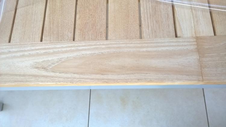

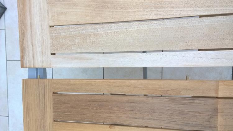

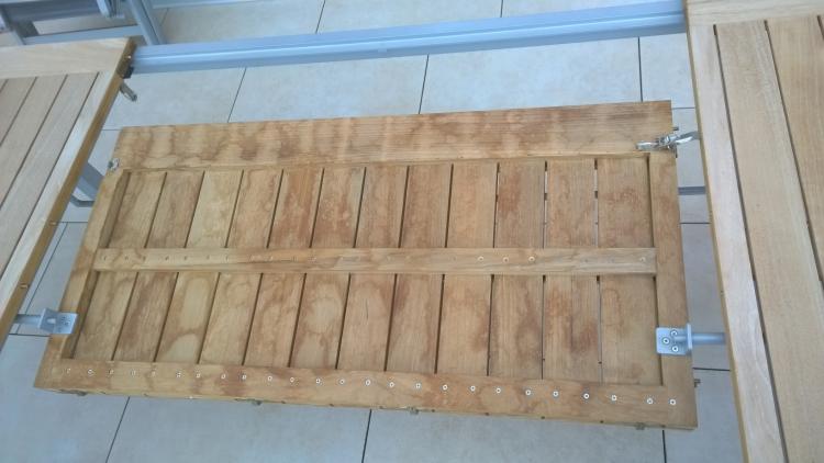

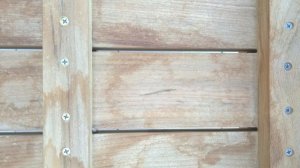

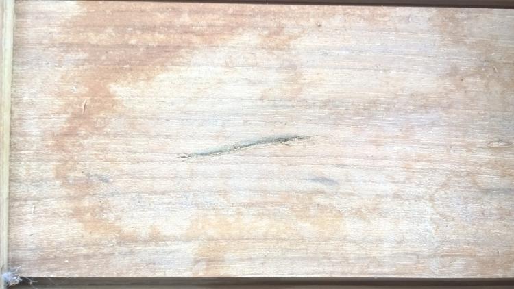

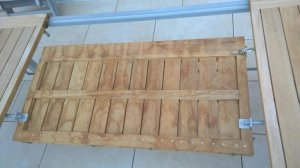

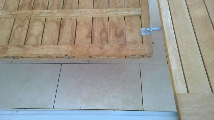

    Hallo und vielen Dank für die weiteren Rückmeldungen, insbesondere die Ausführungen von Ralf.
    Hier nun weitere Bilder.
    Der Tischmittelteil, der 2-3 Mal im Jahr Sonnenlicht sieht, ist noch fast so dunkel wie zu Beginn der gesamte Tisch war.
    Die Kerbe habe ich nun auf der Unterseite des Mittelteils geritzt. WP_20150411_001.jpg WP_20150411_003.jpg WP_20150411_004.jpg WP_20150411_005.jpg WP_20150411_006.jpg WP_20150411_007.jpg

    Nach der Maserung zu urteilen, handelt es sich um Teak.
    Da mittlerweile die gesamte Imprägnierung fortgespült ist, sollte sich das Thema mit den Flecken auch gelöst haben.
    Abschleifen und ein vernünftiges Teaköl benutzen, so hält selbst Akazie Jahrzehnte bei Pflege durch.
