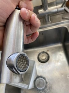

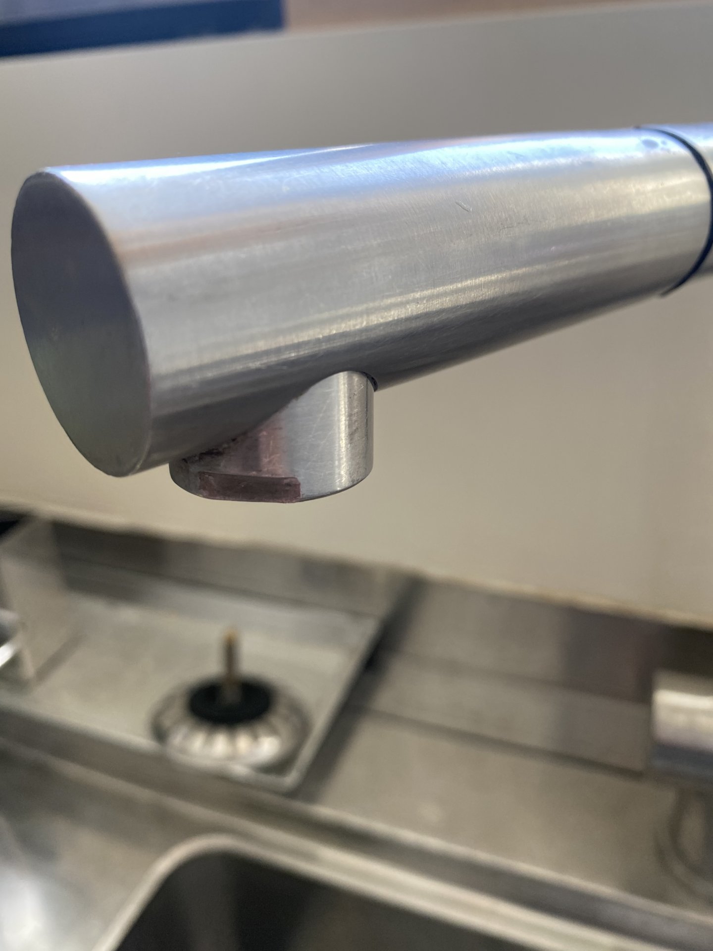

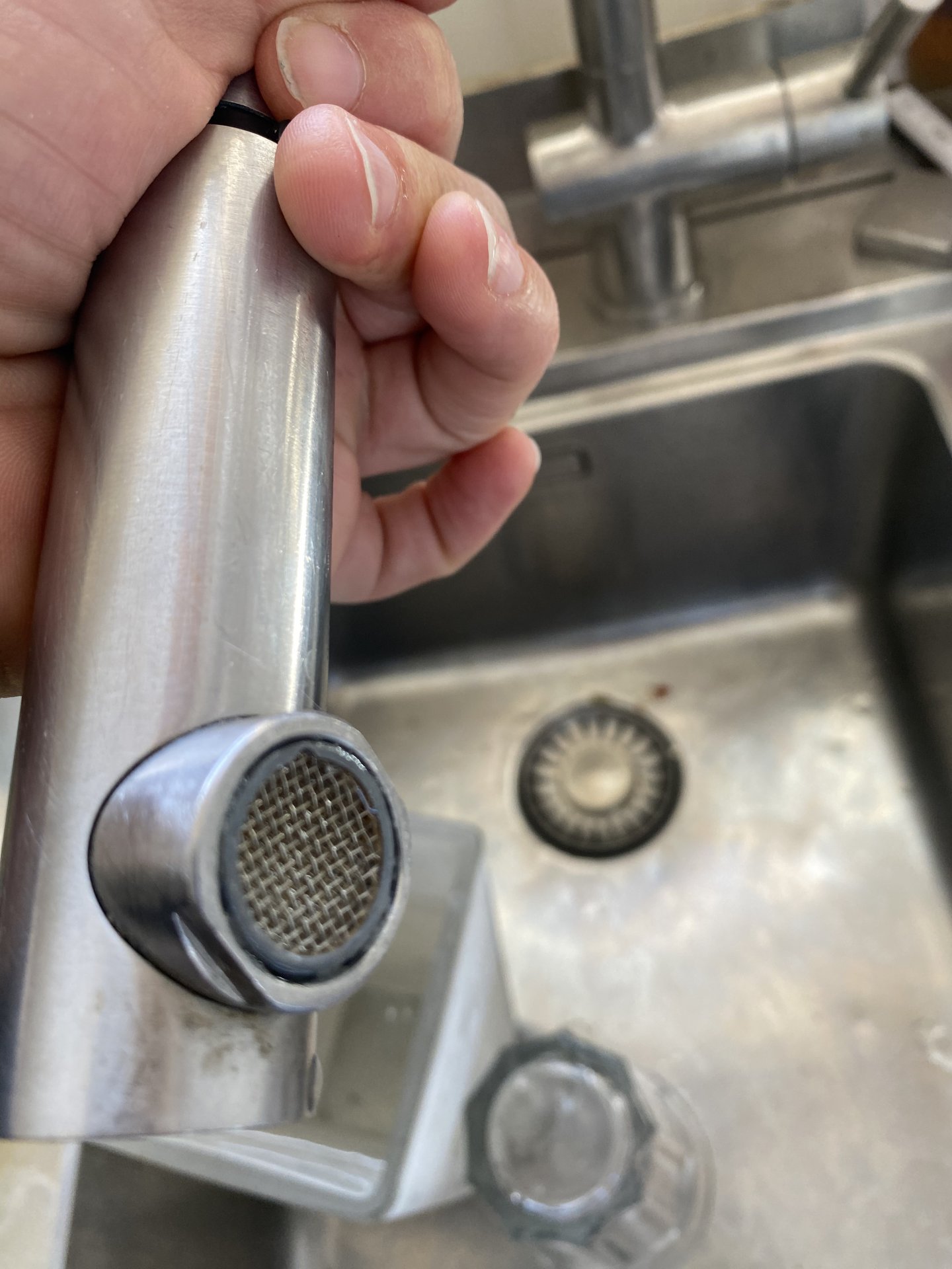

    ich habe eine (vermutlich) sehr einfache Frage (habe leider keine Ahnung davon):
    Ich möchte zur jährlichen Balkonbodenreinigung und evtl. Balkonkastenfüllung einen Gartenschlauch an unseren Küchenwasserhahn (siehe Foto) anschließen.
    - Geht das mit unserem Hahn und dem Wasserdieb von Gardena (Artikelnr 18210-20)? - Siehe Fotos
    - Muss/kann ich das untere Stück mit der Einkerbung, d.h. den Perlator, bei unserem Hahn abschrauben (wie es in der online Anleitung von Gardena angegeben ist)? Habe das Stück noch nie abgeschraubt.
    Vielen Dank für Eure Unterstützung!
    Angelika

    Das Teil muss abgeschraubt werden.

    Zustimmung....
    Ich hab auch so ein Teil und am Wochenende seit langem mal wieder im Wohnobil benutzt, wo auch nur ein "normaler" Wasserhahn verschraubt ist.
    Also: Den "Perlator" - also das Chromteil - rausschrauben und druch das Teil von Gardena ersetzen. Darauf achten, dass auch die Dichtung mit raus kommt, sonst kann man das Gardena Teil nicht reinschrauben. Hier hatte ich am WE etwas gefummelt.
    Dann an man das Plasteil von Gardena draufstecken und durch den Riegel aretieren.
Gartenschlauch an Küchenwasserhahn anschließen
